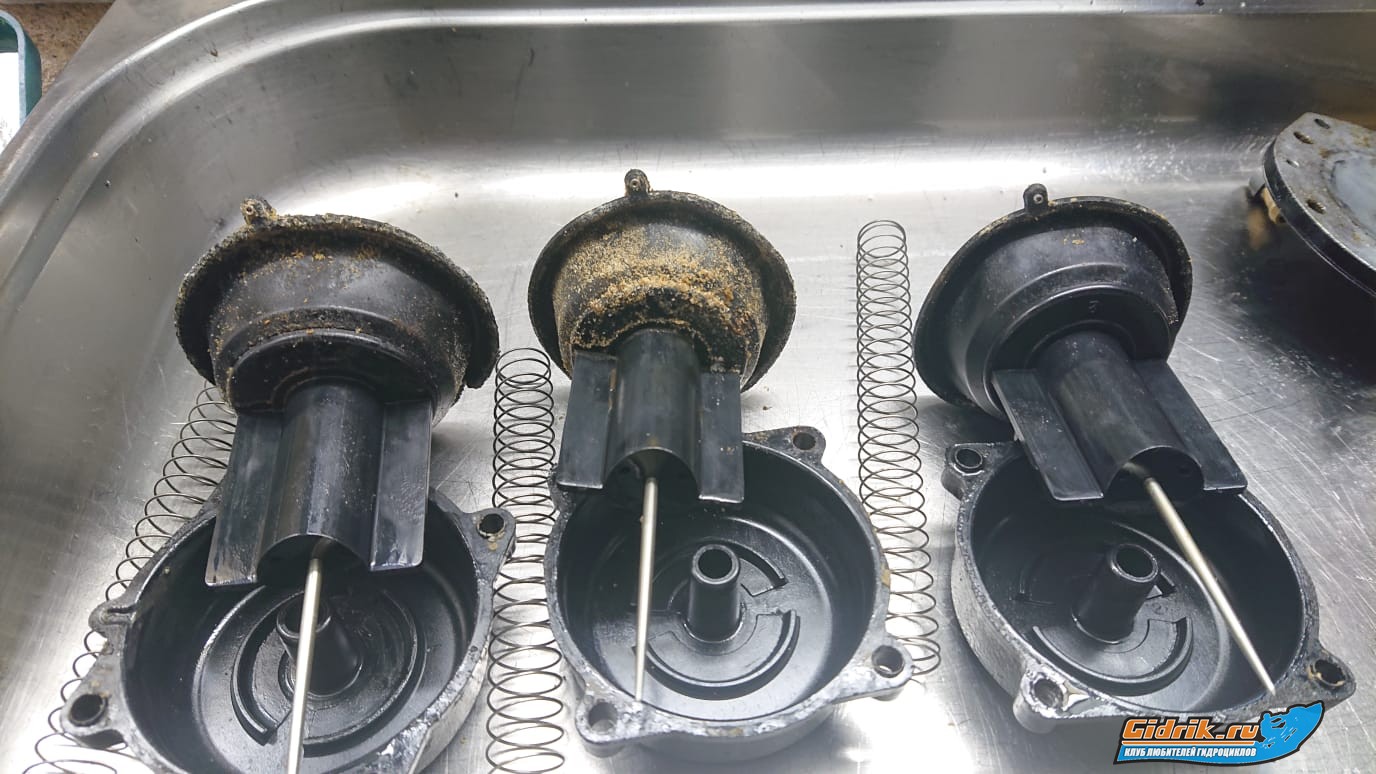

Кто то имел опыт замены вакуумных мембран? Как их заменить ?
Они вроде как не разборные.
Не разборные. Только целиком. Это можешь проверить на megazip.ru в каталоге
 Заголовок сообщения: Re: KawasakiSTX 900 задиры на цилиндрах
СообщениеДобавлено: 02 апр 2019, 12:04
Сообщения: 388
Техника: был vx1100
Откуда: 68
Не вижу отличий от мотоциклетных, мембрана должна выниматься из паза и стягиваться. Отдельно оригинальные мембраны не продаются, только вакуумный клапан в сборе. Можно заменить мембранами российского производства, подобрать из имеющихся или сделать на заказ

Кроилово ведет к попадалову. Это факт )) не надо в таком узле делать колхоз. Мотор потом опять под ремонт пойдёт .

Откуда: 68
Кроилово кроилову рознь, ибо есть лютое кроивлово, а есть обоснованная экономия. На мотоциклах проблем с этими мембранами нет. Вакуумный клапан стоит около 9000, мембрана - не дороже 4000. Сэкономить или купить оригинал? :D
На Али этих мембран куча для Кавасаки, надо только по размеру подобрать. На You Tube видел как их стягивают, хотел уточнить ещё раз. Спасибо за ответ. Просто вкладывать в гидрик 2001 года (у меня он 4 года) 460 евро в три резинки , а их там ещё куча в том числе и прокладки, я точно не готов)
Сделаю из части запчастей с Али, а осенью разберу и гляну карбюраторы, как там китайские мембраны поживают, а родные полу живые будут про запас)
На бензонасос прокладки с мембранами за 7 евро нашёл в Испании.
На выходных привезу домой все части карбюратора, и буду подбирать мембраны.
