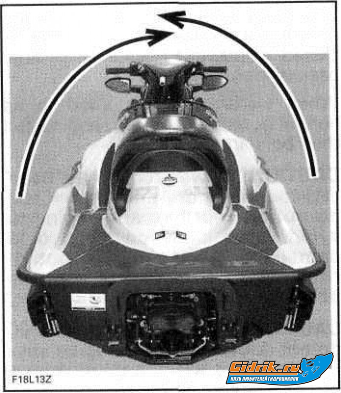

Нужно уточнить)) т.е. мой RXP 2004 года нужно переворачивать против часовой стрелки?
Да!

Прочитал мануал. написано в любую.......

Воздухозаборник устроен так ,что если перевернуть в другую сторону,он легко хапнет воду

на картинке нарисовано что гидр нужно покачать в разные стороны...
на этой же картинке видно наклейку "переворачивай против часовой стрелки" :)

+1 Против часовой стрелки - нафик эксперименты
