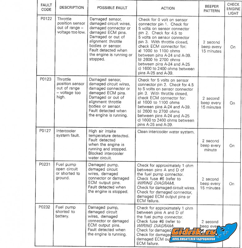

Да, причем в худшую сторону((( У меня загорелся чек, и ошибка PO122. При этом гидр потерял вообще былую прыть. Посторонних звуков нет. Нагнетатель так же мирно посвистывает. Максималка не изменилась, но вот реакции на дроссель стали совсем "вялые". Теперь гидр не выпрыгивает из воды вообще, а просто плавно набирает обороты. Добрался вчерась до берега, поставил. Сегодня утром поехал к дилеру (есть подозрения в некорректном таки ремонте нагнетателя). К сожалению, пока не смог договориться даже о диагностике - все расписано на 2 недели вперед((( Я вроде там постоянный клиент уже 4 года (катер и т.д.) но очередь есть очередь. Сказали, в лучшем случае к концу этой недели только загонят((( Сам не полезу уже. Что-то очкую)) Придется ждать приговора официалов...

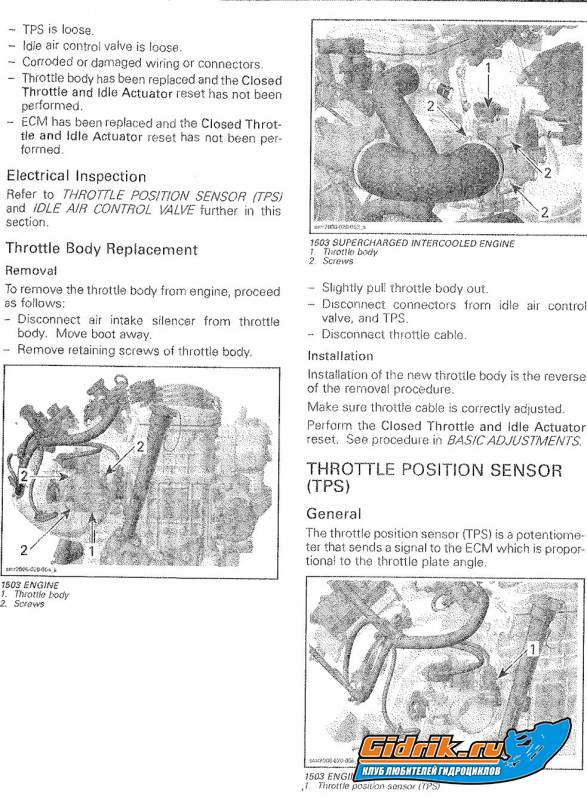

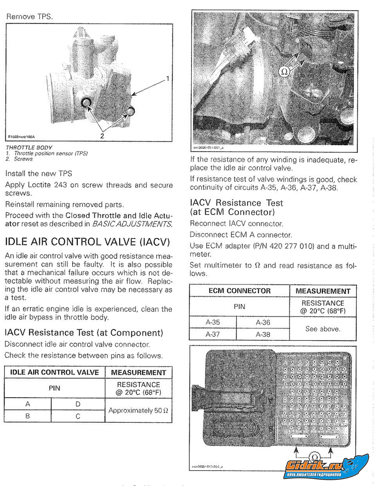

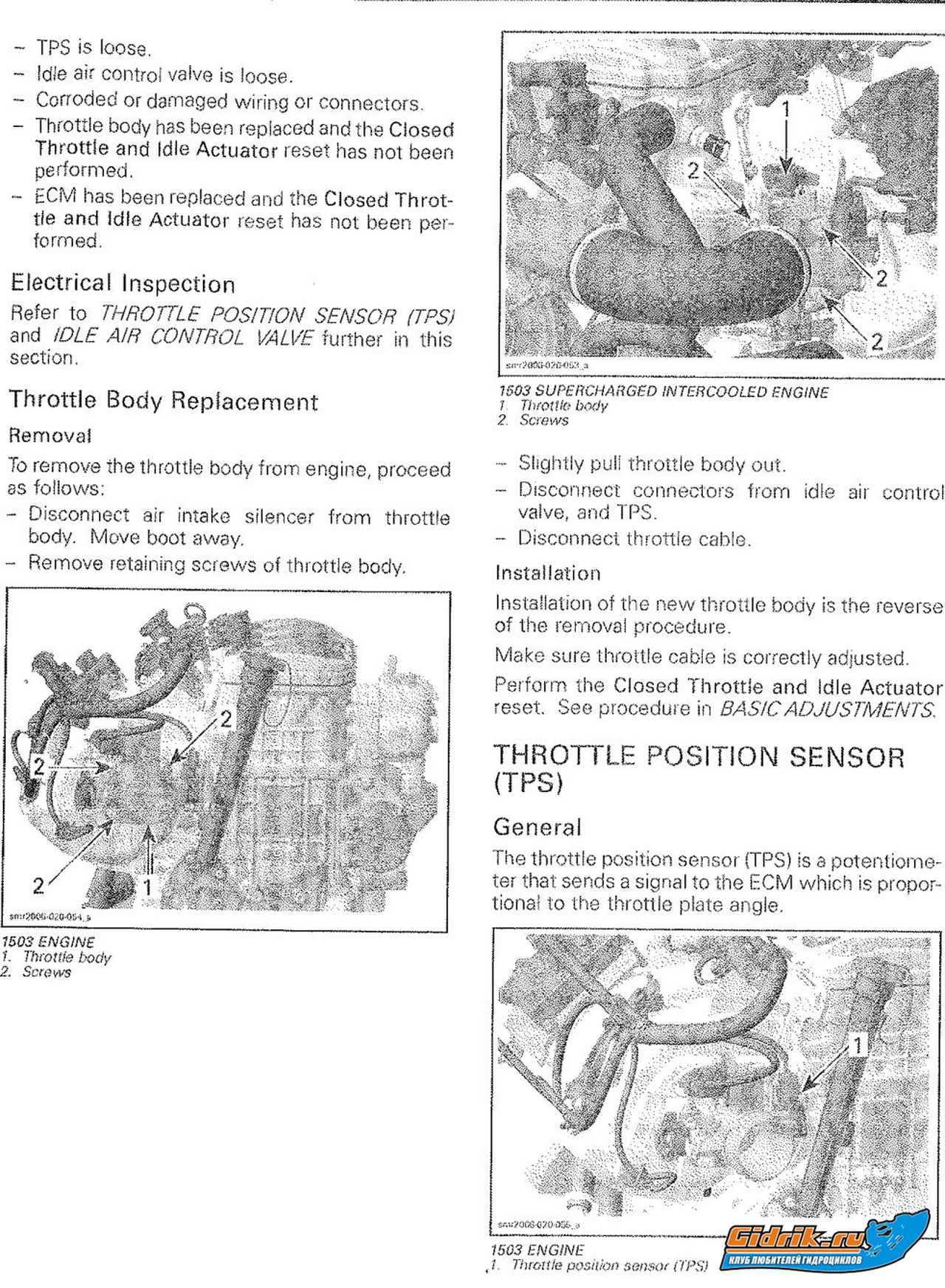

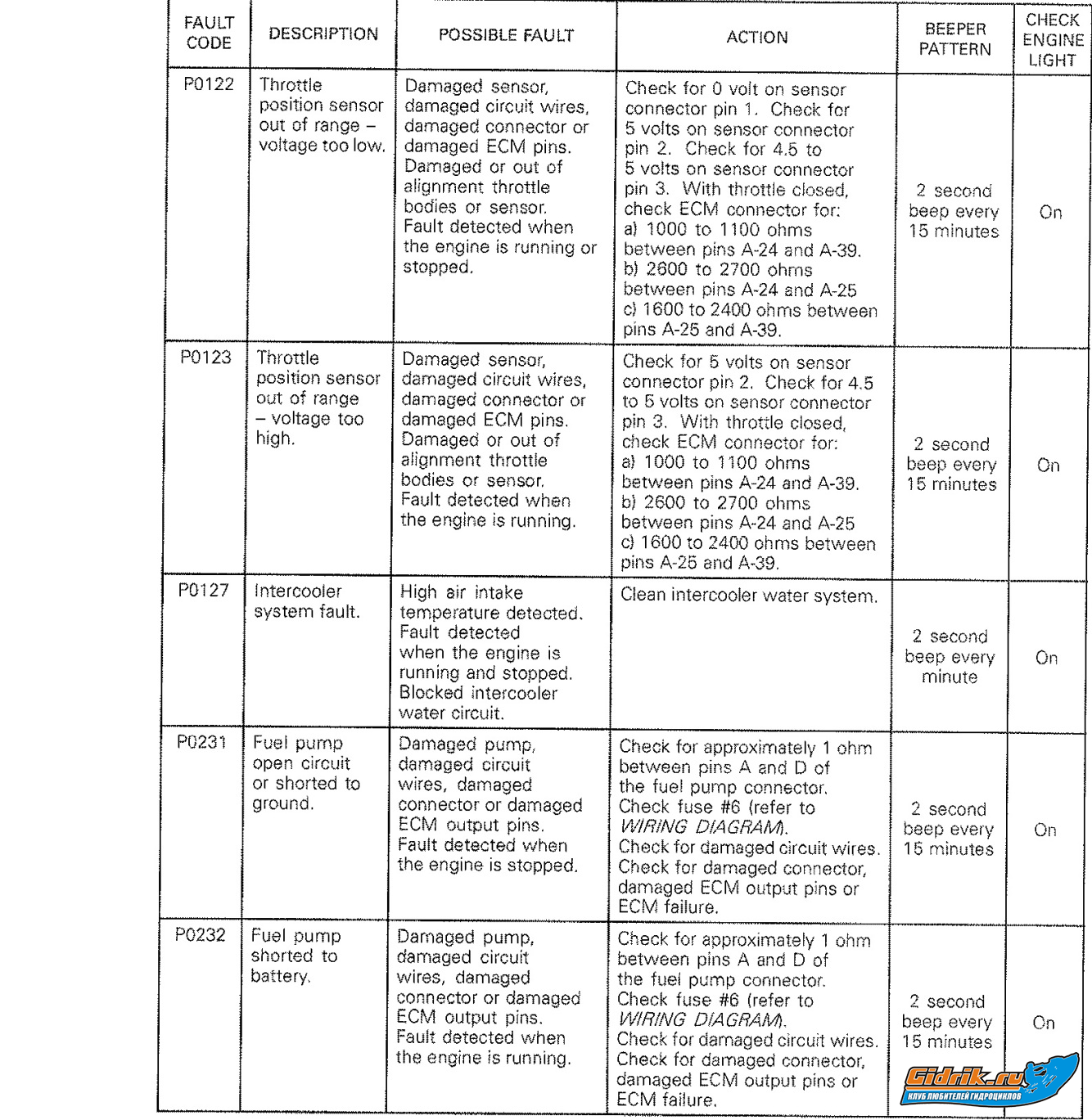

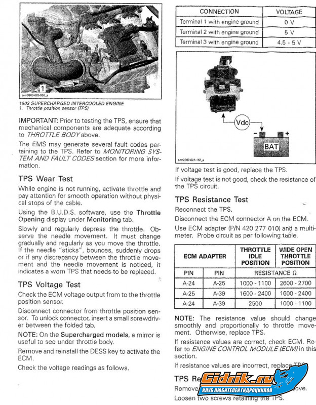

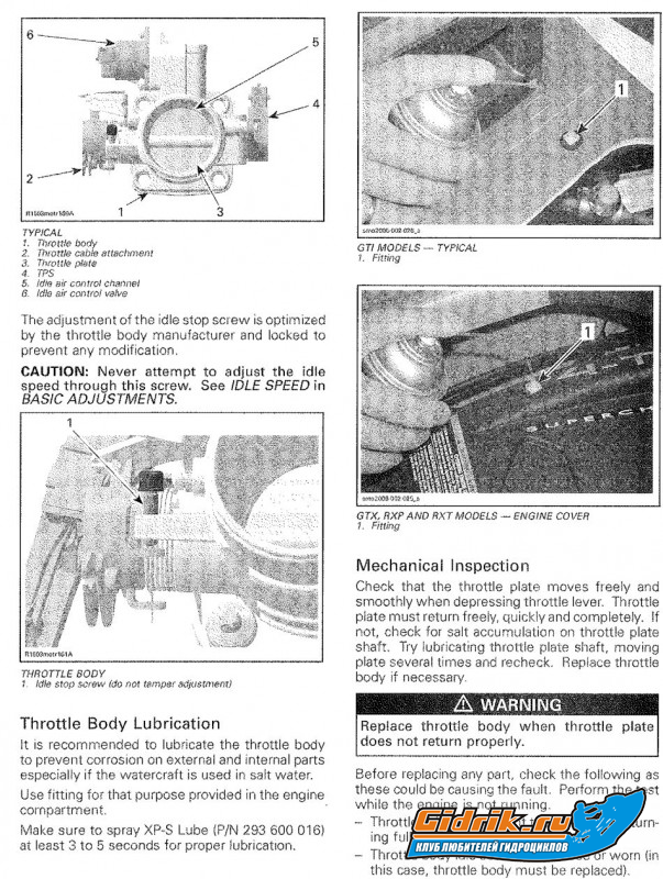

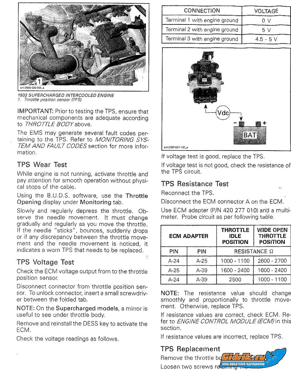

Александр,смотри...
po122 для 2008 года - это неисправность датчика положения дроссельной заслонки.
Если снимали путрубок от интеркулера к дроссельной заслонке,возможно,просто повредили соединения нечаянно.
Или же вода попала в штеккер - такое бывает.
Проверь подсоединение проводов к датчику и далее провода по жгуту.
Сам датчик не откручивай от корпуса дроссельной заслонки!!!
Только аккумулятор отсоедини обязательно перед любыми манипуляциями на электрике.
Если не поможет - жди,когда тебе смогут сделать диагностику.
Полность продиагностировать этот датчик можно только в BUDS.
Можно попробовать поставить гарантированно исправный датчик с другого гидрика (можно с 215), но все равно это не даст ожидаемого результата, так как после замены датчика необходимо ОБЯЗАТЕЛЬНО делать сброс положения дроссельной заслонки в памяти блока управления двигателем.
Страничку с кодом прилагаю.
Базовые электрические тесты там написаны.
Удачи
po122.jpg [ 1.05 МБ | 8456 просмотров ]

Ай спасибо!!! Я уже вторые сутки рою инет в поисках сервис-мануала, чтобы разгадать эту 122-ю ошибку! Честно говоря, я и сам склонялся уже к этой мысли. Причем, скорее всего это вода, т.к. патрубок я только собирался снимать, но не успел))) Соответственно, ничего там нарушиться не могло. Сырость внутри присутствует неизбежно, т.к. гидроцикл в настоящее время хранится на воде, и возможности хорошо просушить нет. Кроме того, пока возвращался на базу прыгнул на волне от встречного баркаса с солидным водоизмещением - и, о чудо, подумал я, ошибка пропала. Но радость моя была недолгой. При следующем пуске двигателя ошибка выскочила снова, и уже не пропала до момента прибытия на стояночный пирс.
Имея эту информацию пролезу всю электрику со смазкой и консервантом завтра же (сегодня времени не будет %)). Огромный респект, и нереальное спасибо!!! Груз с души))) Я опасался, что что-то серьезное, но по симптомам похоже именно на глюк датчика положения заслонки.
В связи со всем этим есть вопрос: Ошибка сама скинется при устранении плохого контакта, или все же тестировать нужно?

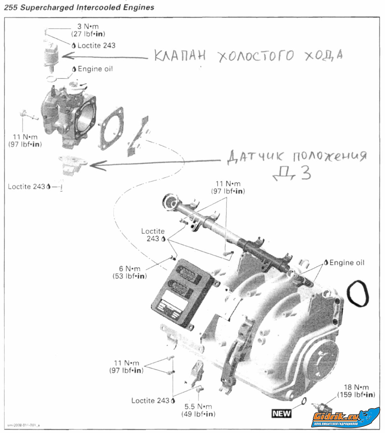

Я не помню,чтобы эти датчики часто выходили из строя - это скорее редкость,чем обычная поломка.

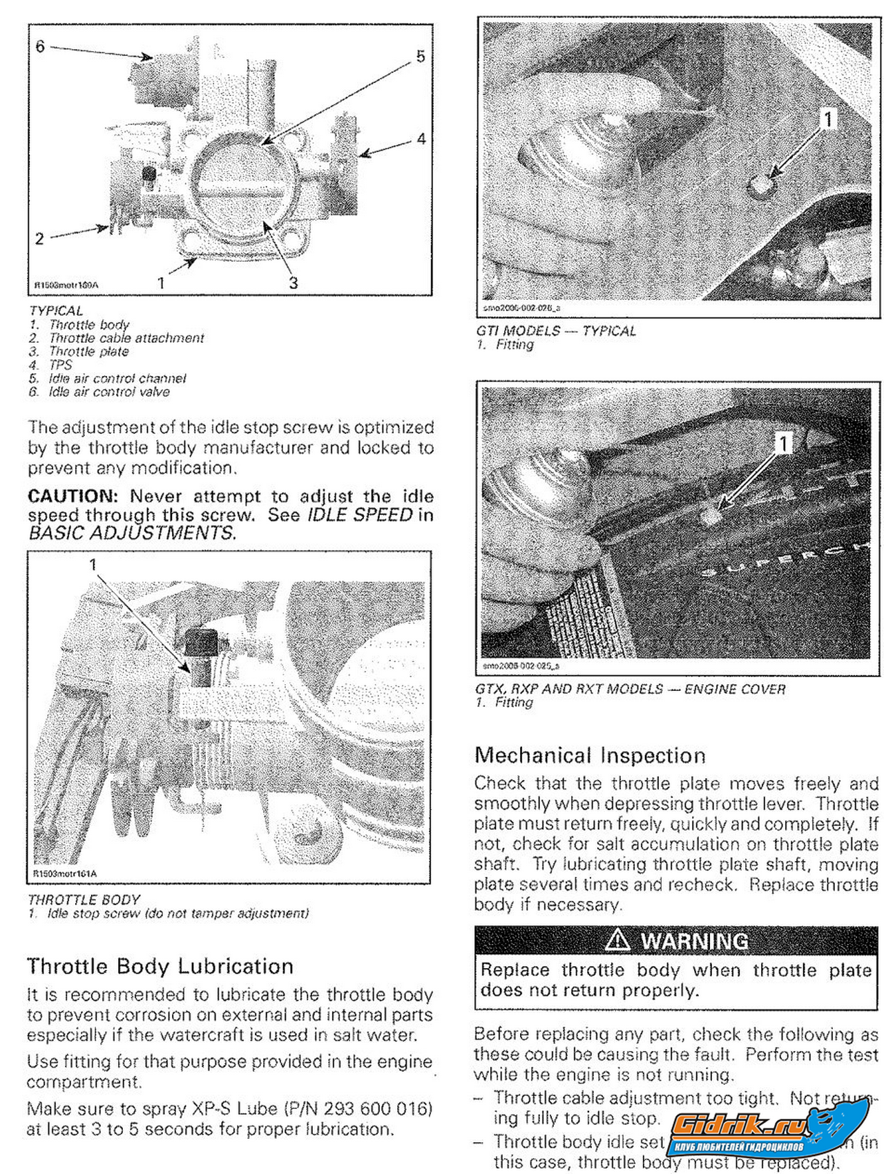

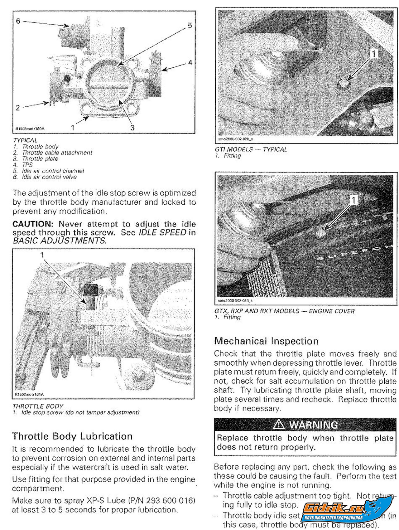

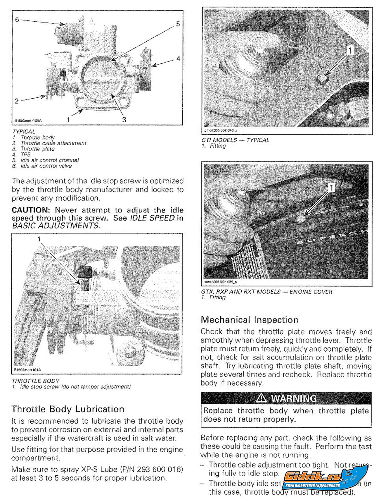

Но сброс положения ДЗ - это обязательная процедура при замене или даже повторной установке того-же датчика и при замене самой заслонки - и только через диагностический комп.

Как и обещал, отписываюсь. Сегодня после работы поехал заниматься гидром. Купил всяких силиконов, осушителей и смазок для проводки, а вот тестер забыл на работе(( Перебрал все разъемы гидра, которые нашел. Везде было сухо, за исключением именно разъема датчика положения дроссельной заслонки. Я обрадовался, пшикнул туда осушителем ВВ проводов, а потом пролил разъем смазкой для контактов. Накинул клему, вставил ключь - ошибка осталась. Прогрел на холостых, пока прогревал, обратил внимание на то, что еще и холостые стали плавать в диапазоне от 1750 до 2170. Даже на слух явно слышно. Прогрел, прохватил пару раз по прямой с километр - все симптомы остались. Мягкий подхват, потом через пару секунд нормальное ускорение. Максималка так и осталась на уровне 107 км/ч. Короче, еще раз все перебрал, все по прежнему. Завтра возьму тестер, и полезу замерять контрольные напряжения/сопротивления. Думаю таки помер этот датчик.

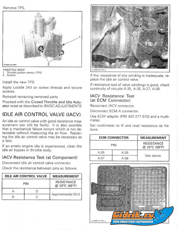

СообщениеДобавлено: 21 июн 2011, 23:00
Сообщения: 222
Откуда: Ростов-на-Дону

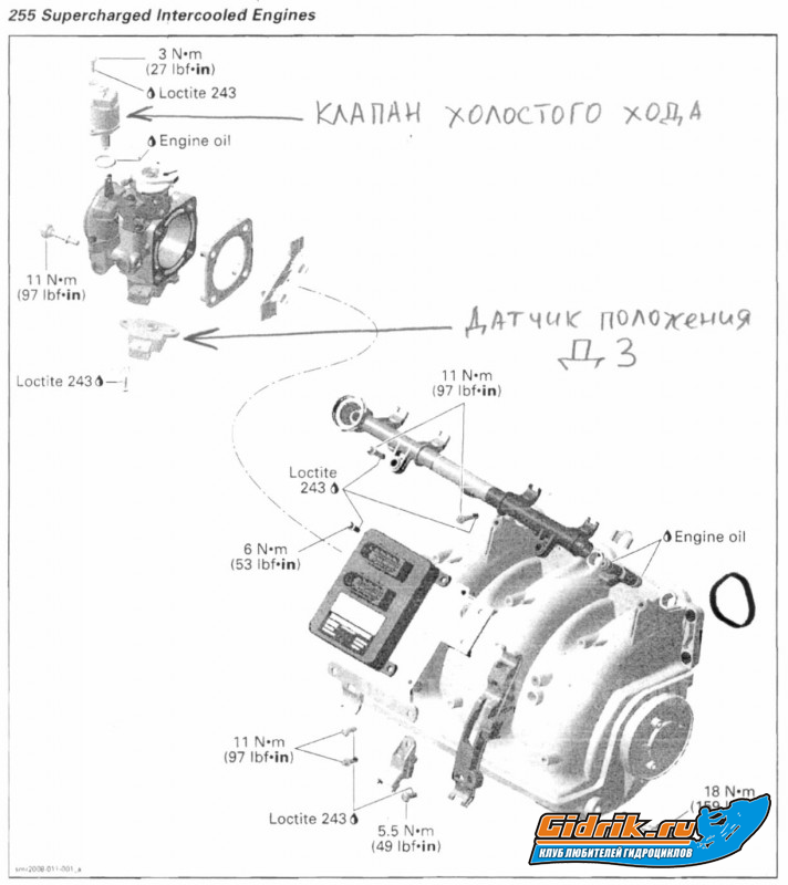

за холостые обороты отвечает другая баклуша,которая висит тоже на дроссельной заслонке,но сверху - клапан холостого хода
Пусть все тщательно проверят на компе.
Если клеммы ты подсушил,то,возможно,они просто сделают сброс и все будет хорошо.
Ну,если нет - меняйте датчик.

Да, еще только сейчас заметил, что на картинке из сервис-мануала разъем этого датчика 3-х контактный, а у меня вроде как 4... Это как? Как я его тестировать буду? Или я ошибаюсь... Ладно, завтра проверю. Но вроде 4. И провода 4 подходит точно... А это от какого гидра сервис-мануал? Датчики точно одинаковые?
С уважением, Александр.
СообщениеДобавлено: 21 июн 2011, 23:09
Зарегистрирован: 07 июн 2011, 10:05
Сообщения: 40
Откуда: Воронеж
andrey1975";p="21656 писал(а):
за холостые обороты отвечает другая баклуша,которая висит тоже на дроссельной заслонке,но сверху - клапан холостого хода.
Блин, может я его и сушил? Я только один разъем на дроссельной увидел... Второй не нашел там... Вот же...
Если у дилера в наличии не окажется - свисти-закажем.
Спасибо!!!
СообщениеДобавлено: 22 июн 2011, 00:01
Сообщения: 222

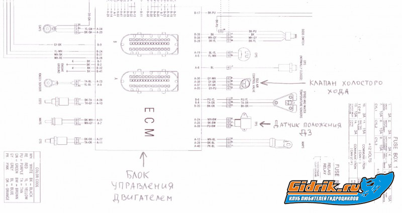

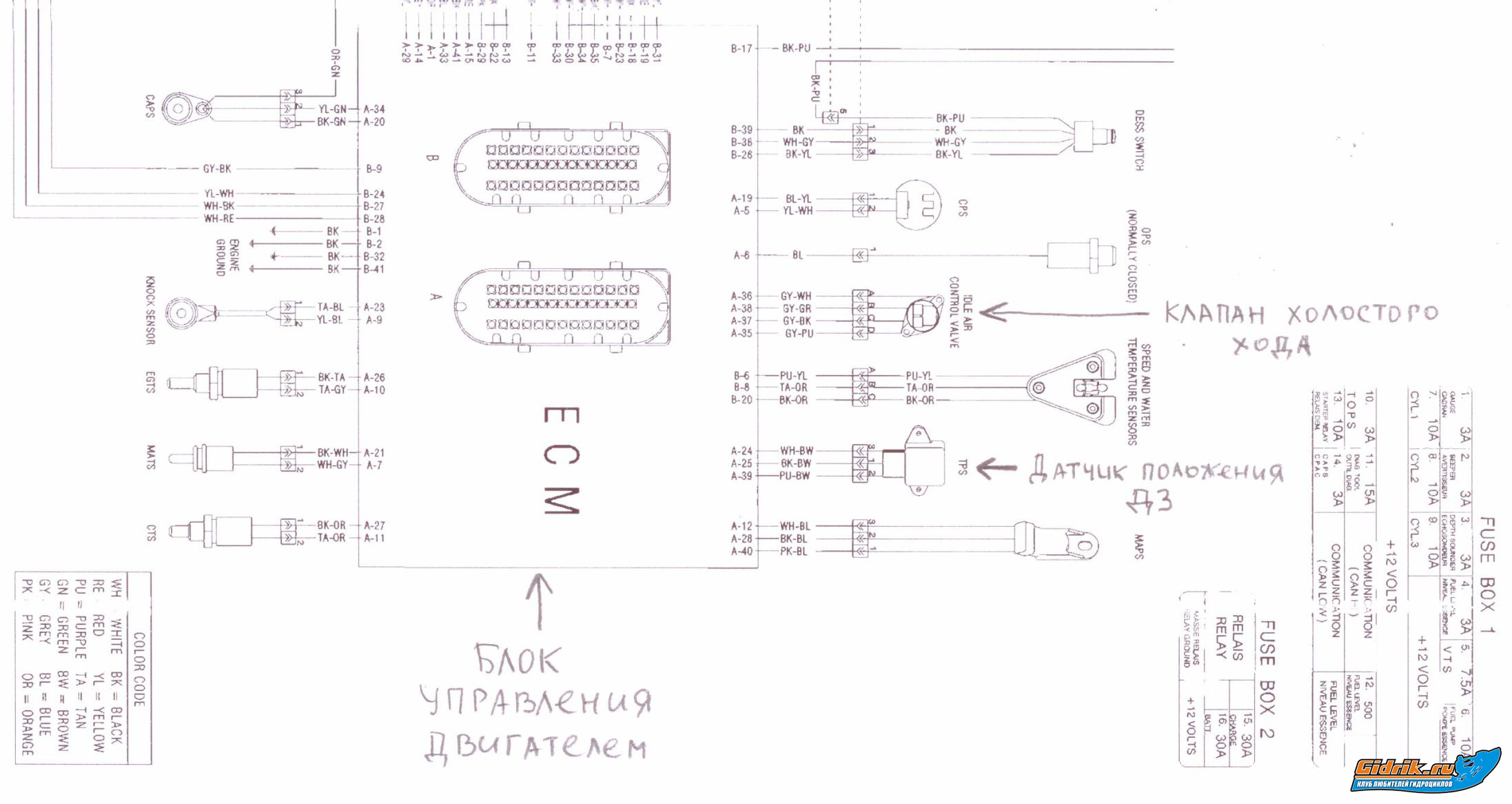

да,ты сушил разъем от клапана холостого хода
разъем на датчике положения ДЗ - трехконтактный
Я тебе еще схемку электрическую отсканировал на всякий случай
ELECTRIC.jpg [ 1.04 МБ | 8451 просмотр ]
INTAKE.jpg [ 573.81 КБ | 8449 просмотров ]
