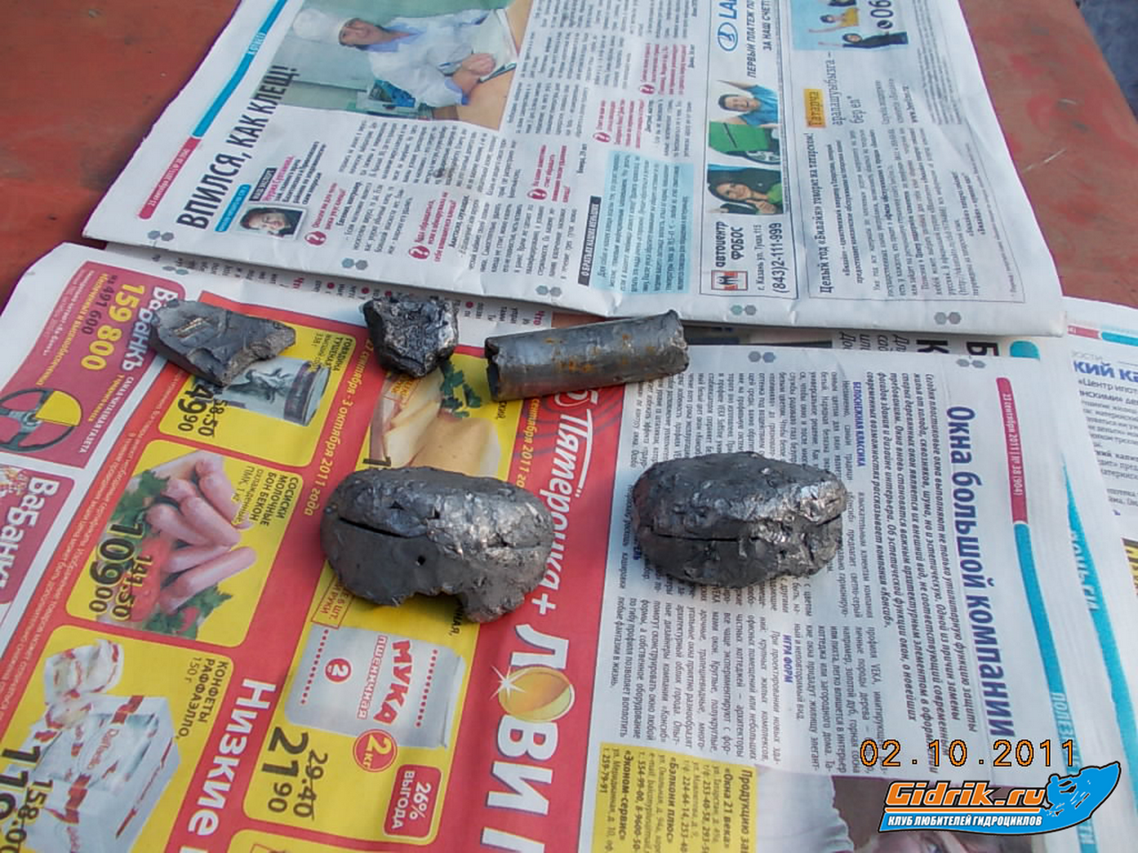

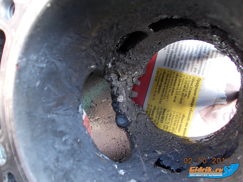

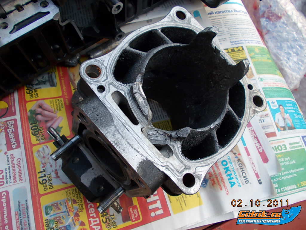

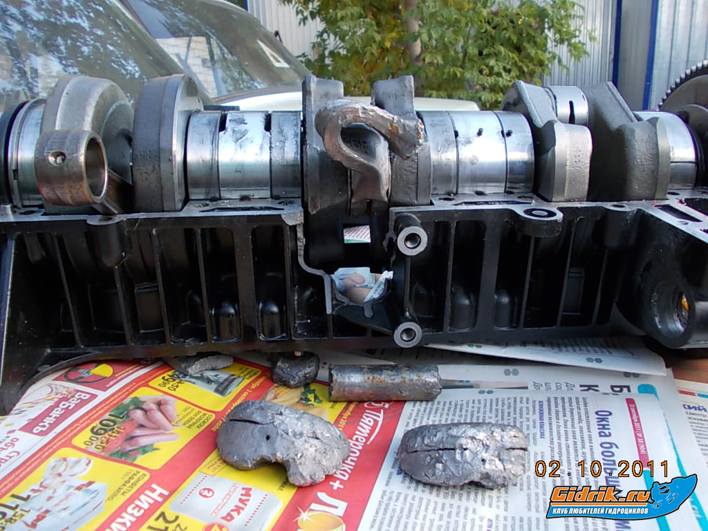

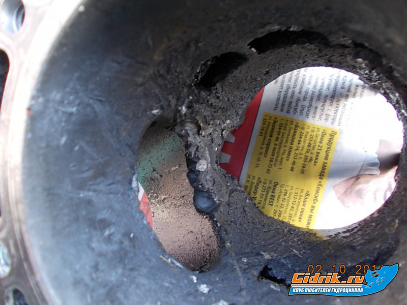

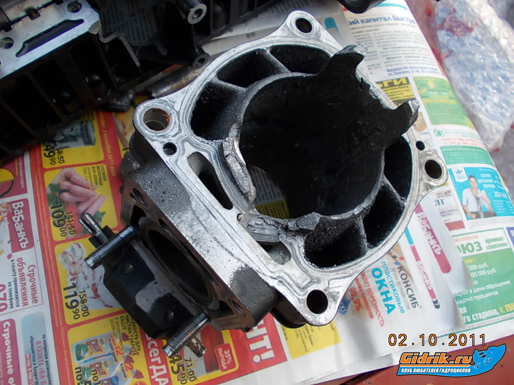

вот то что случилось
запчасти 004.jpg [ 1022.64 КБ | 10198 просмотров ]
запчасти 003.jpg [ 1.04 МБ | 10196 просмотров ]
запчасти 002.jpg [ 1.05 МБ | 10197 просмотров ]
запчасти 001.jpg [ 1.81 МБ | 10195 просмотров ]
СообщениеДобавлено: 02 окт 2011, 16:38
секс! если мотор зашумел - глушить надо, а не до берега на полный газ куярить, проверь рейв клапан на среднем целиндре...

Да там мотор полностью поменяли 1300 поставили :roll:
Вот и думают в чем была проблема . чтобы опять не вылетел кулак насос заглушили
СообщениеДобавлено: 02 окт 2011, 18:06
ОООчень похоже на детонацию... при такой детонации и на башке должны остаться следы - оплавления или как-будто корозией выеденые ямочки, с неровными острыми краями... но возможно и оплавленные.
Головку бы еще крупным планом и свечку.
проверять систему охлаждения, походу на этом моторе он самый горячий.
Использовать более высокооктановый бенз, и синтетическое (желательно эстеровое или "эфирное - полиэфирное" ) масло, с ним октан падает меньше.
кстати какой бенз заливали?
ЗЫ и на двухтактниках детонацию практически неслышно...

про бензин и все остальное не знаю . эта беда не у меня - я уже видел только то что осталось
СообщениеДобавлено: 02 окт 2011, 21:29
А головку крупным планом мона выложить?
Очень интересно глянуть...
СообщениеДобавлено: 03 окт 2011, 11:30
Дитанацию на XP слышно на 6500-7000 оборотов, появляется железный звон! На других как звинит не знаю все от шумоизоляции зависит :(
