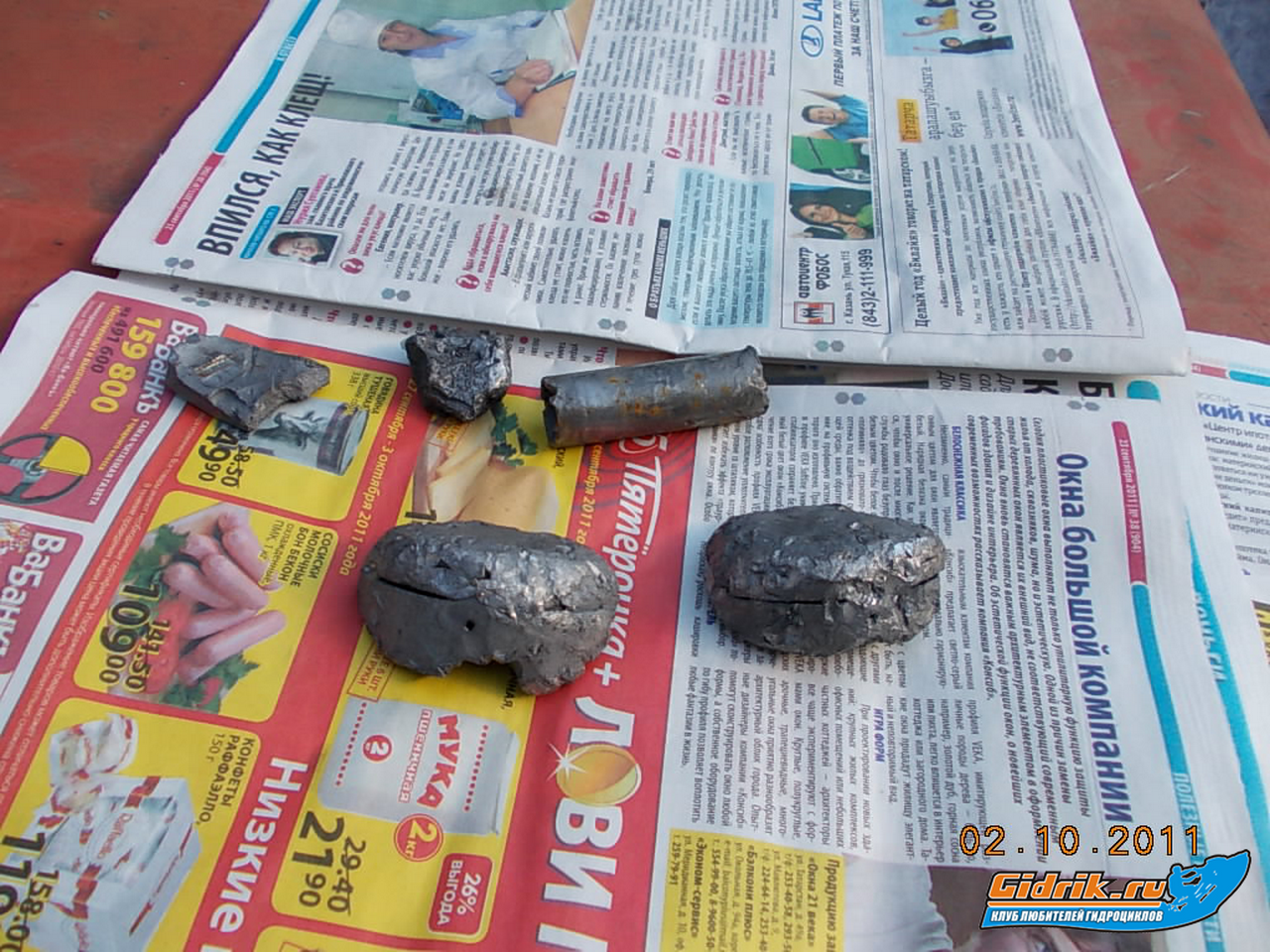

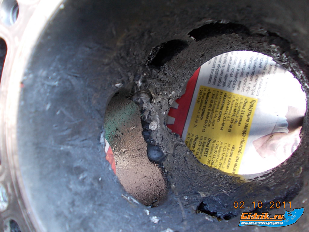

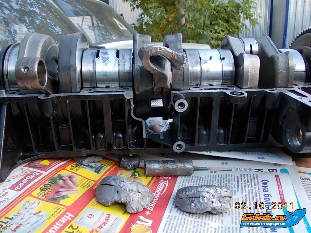

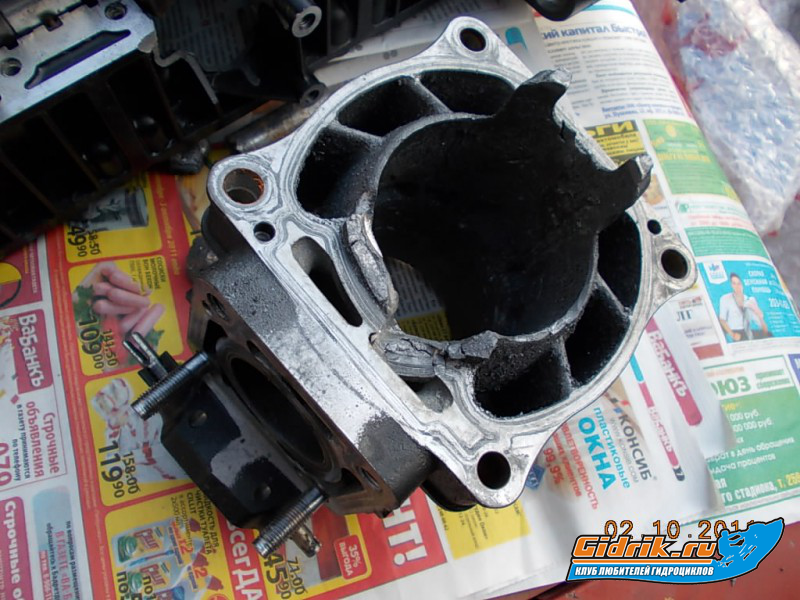

вот то что случилось

секс! если мотор зашумел - глушить надо, а не до берега на полный газ куярить, проверь рейв клапан на среднем целиндре...

Да там мотор полностью поменяли 1300 поставили :roll:
Вот и думают в чем была проблема . чтобы опять не вылетел кулак насос заглушили
СообщениеДобавлено: 02 окт 2011, 18:06
ОООчень похоже на детонацию... при такой детонации и на башке должны остаться следы - оплавления или как-будто корозией выеденые ямочки, с неровными острыми краями... но возможно и оплавленные.
Головку бы еще крупным планом и свечку.
проверять систему охлаждения, походу на этом моторе он самый горячий.
Использовать более высокооктановый бенз, и синтетическое (желательно эстеровое или "эфирное - полиэфирное" ) масло, с ним октан падает меньше.
кстати какой бенз заливали?
ЗЫ и на двухтактниках детонацию практически неслышно...

про бензин и все остальное не знаю . эта беда не у меня - я уже видел только то что осталось
СообщениеДобавлено: 02 окт 2011, 21:29
А головку крупным планом мона выложить?
Очень интересно глянуть...
