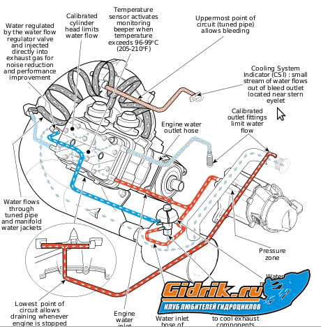

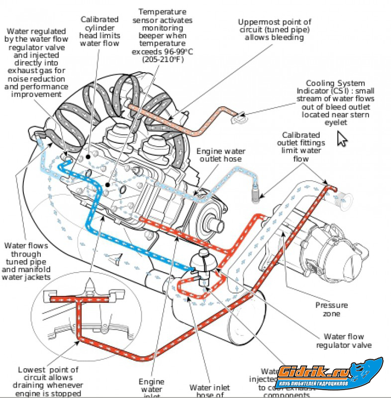

ааа нет ошибочка вышла... вот смотри схему охлождения...
и клапан на ватербоксе смотри...
1-1.jpg [ 201.05 КБ | 8139 просмотров ]

Всё понятно.мотаю.мозг забиваю.Есчё вопрос.разобрал грибки rev клапанов.один в масле,второй обсолютно сухой и в нём нет пружины?????которая упирается в регулировочный ввёртыш(красненький) и грибок.В чём не правильность?сухой по тому что нет пружины?грибок постоянно в верхнем положении(поднят)А масло кидало по ходу из за того что пыльник слетел с грибка.За схему тенькью.
