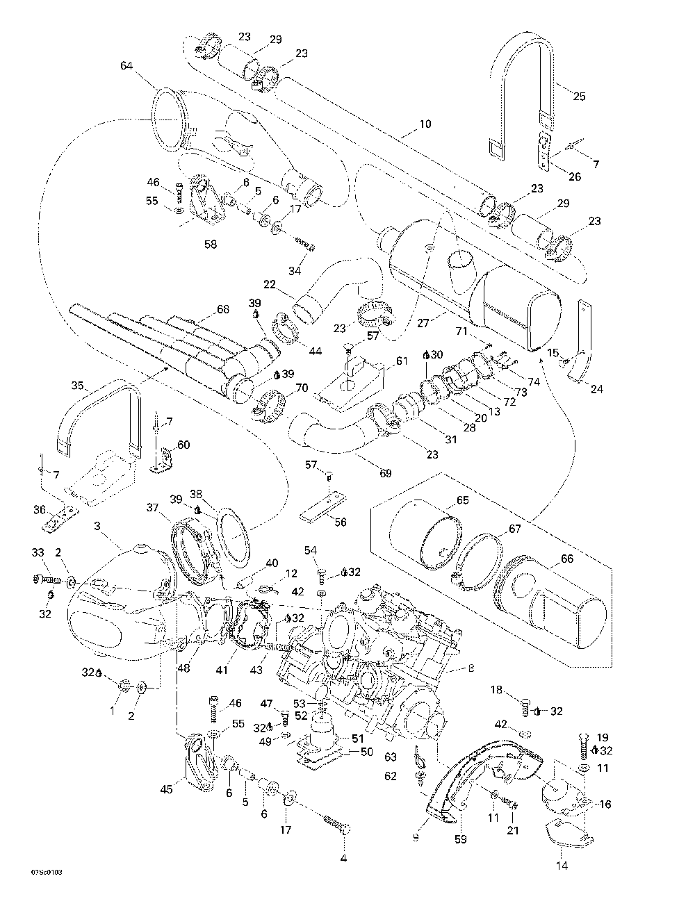

Этот проводок( черный с желтой полосой) не звониться. Я ключ в порт вставляв тоже не звонится. На ключе магнит -гайки магнитик. Так что просто магнит я думаю смысла нет подносить! Пробовал стартер перемыкать- крутит, но искры нет( ну это понятно)
Может порт накрылся?? Но думаю завтра, что то решится!!!

Все проблема нашлась! Все дело в порте ключа. Не звонился один проводок черный с желтой полосой. Поехал к товарищу у него звонится,электрик говорит все поехали обратно приехали обратно электрик вставил перемычку черный и черный с желтой и гидрик увидел ключ :P с этим разобрались :Yahoo!:
Разобрал гидрик, хочу днище покрасить и капот!! Так как нужно было снять спонсоны Намучился снимать ватербокс как кубик-рубик. Молдинги снял и т.д.
Вопросик-так что если я выкину резонатор, будут ли какие улучшения????? Или только громче работать и все???
:shock: наверно ватербокс а не резонатор?
ненадо его выкидывать, вода будет забрасываться в выхлопную систему! лучше поставить спортивный, без перегородок!
смотри, теперь если вынуть ключ, гидрик не заглохнет!

Нет ватербокс стоит с права по ходу, я его не собираюсь выкидывать, я спрашивал про резонатор он стоит с лева.
А теперь поподробнее о спортивном ватербоксе??????
Да мне так электрика и сказал, что возможно он теперь глохнуть не будет ( я просто гидрик не заводил) на ключ отзывается искра есть
Отдал ему порт ключа что бы раковырял и заменил геркон
Ага, и ты поподробнее о резонаторе, который с лева у тебя стоит %) .

Митяй, приём, что за резонатор слева? У меня такого нет.
 Заголовок сообщения: Re: есть проблемка с ХР
СообщениеДобавлено: 29 апр 2013, 18:33
Сообщения: 884
Техника: Bombardier XP LTD
Откуда: Курск
Он имел в виду глушитель! который как раз находится слева.
СообщениеДобавлено: 29 апр 2013, 22:53
Сообщения: 1250
Откуда: Волгоград
У тебя его нет.
Под номером 68.
