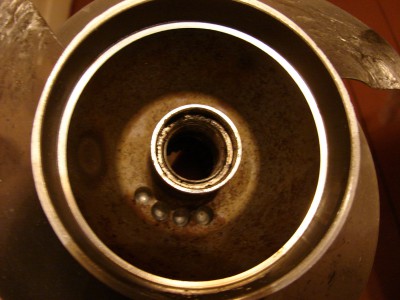

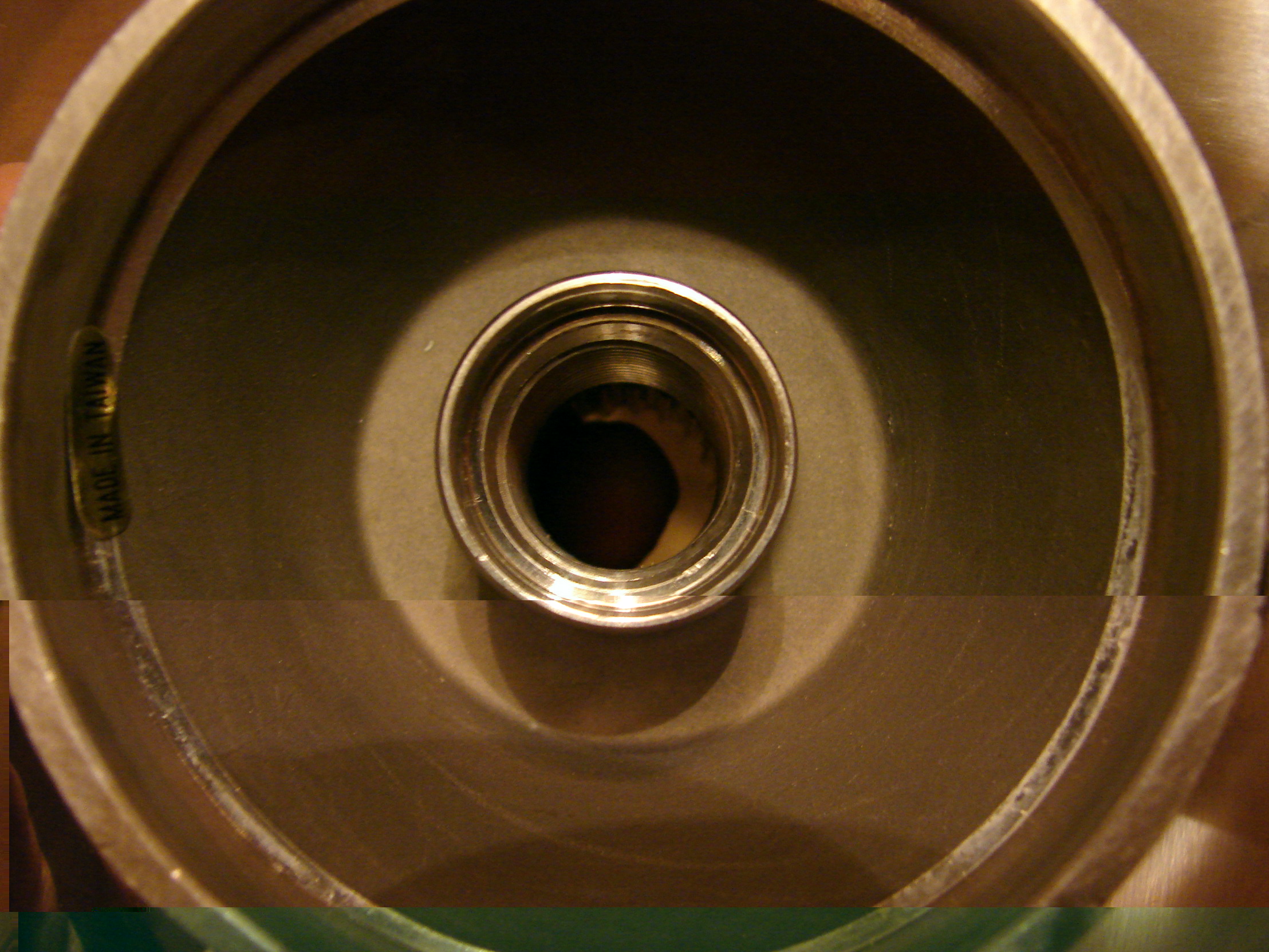

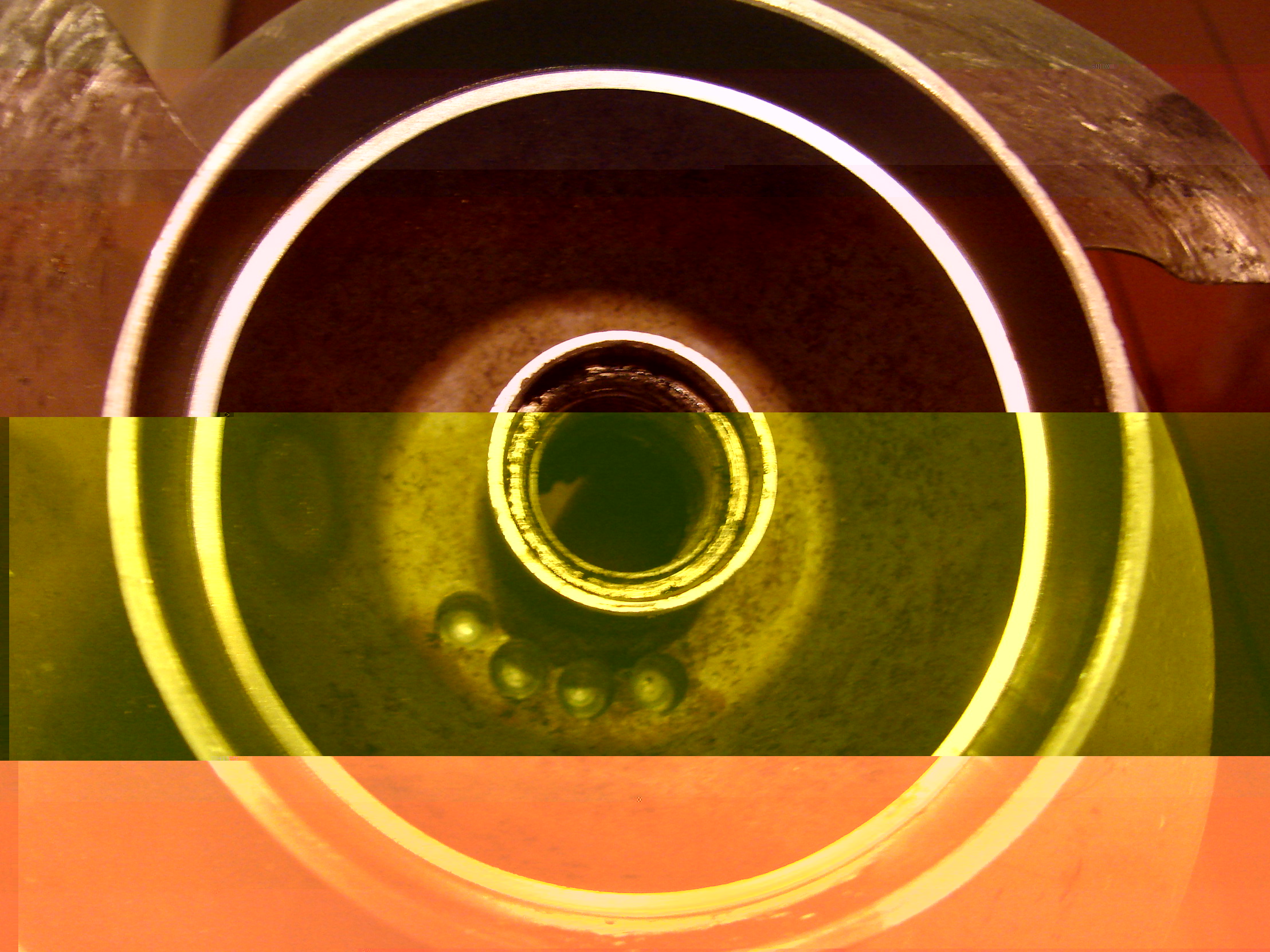

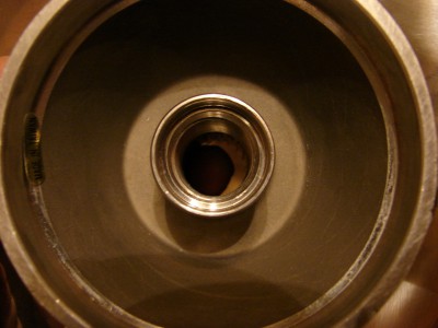

Купил новый винт солас 15/20 :) . Обнаружил, что на старом (солас 13/19) есть следы сверления, может это балансировка? Ребята, нужно новый винт балансировать или это вовсе не балансировка на старом :pardon: ?
верно! балансировка,ставьте новый и не парьтесь !
