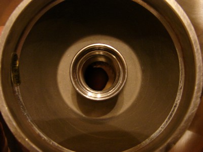

Купил новый винт солас 15/20 :) . Обнаружил, что на старом (солас 13/19) есть следы сверления, может это балансировка? Ребята, нужно новый винт балансировать или это вовсе не балансировка на старом :pardon: ?
верно! балансировка,ставьте новый и не парьтесь !

Добрый день! При разборе водомётах обнаружилось поломанные лопатки спрямляющего аппарата ( видимо камни попали) . Обломалось примерно см 2 со стороны винта . Вопрос -на что будет это влиять ?
ни на что.катайся спокойно.почти у всех есть ....
