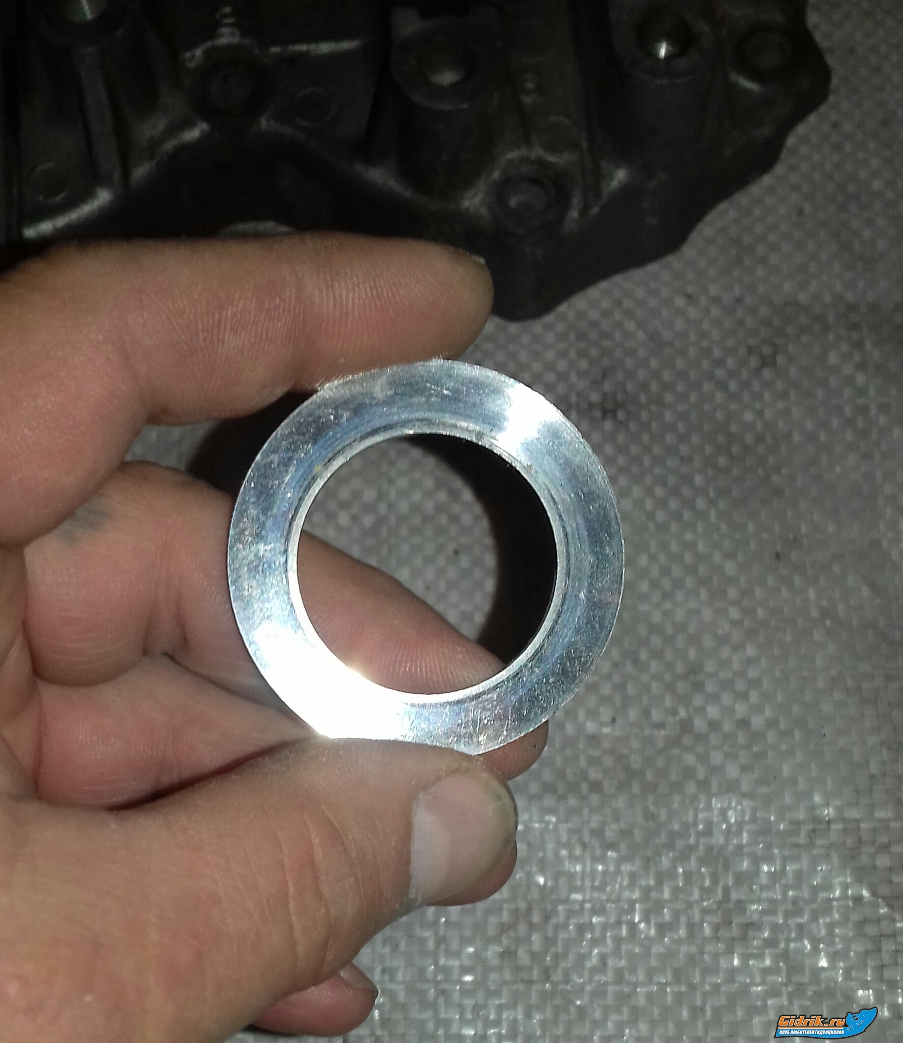

СообщениеДобавлено: 29 сен 2018, 22:03
Правый с крузака кпп.
Есть конечно не совпадения), но решоемо копеечно!имхо.
В общем по несовпадениям отпишусь.
1) в крузовском нет сверловки под штифт поставил без него, постели в идеале. Консудьтация получена с Krasnodar sity: :hi: Игорян спс.
2) проточка стоп.кольца сдвинута на 1мм. то есть на ориге от края... 4мм. на не... 3мм.
3) поставил ориг (своё кольцо), крузовское наруж. диаметр больше - картер не сходится. Ширина, глубина проточки идеинтична.
Подшипник за грань постели не выходит, зазор между сальником и подшипником - в ориге +-1.6-7мм., с кроузовским на 1мм. меньше.
Зазор между щекой и подшипником компенсировал упорной, стальной, калёной шайбой от кпп. моцика ИЖ-(Ю.- П.) - вторичный вал, ведущей шестерни. Внутренний диаметр расточил на 0, 5 с фаской под щеку и отшлифовал в 1мм. наружный... совпадает с внутр. обоймой подшипника.
Низ с новыми сальниками, и собрался без нареканий.
Как будет дальше, будем посмотреть. :pardon:
СообщениеДобавлено: 29 сен 2018, 22:43
Да, фаску подгонять после шлифовки, так как из за фаски уходит внутренний размер в ++++
Одну шайбу угробил :)
Шайба до шлифовки 2мм.

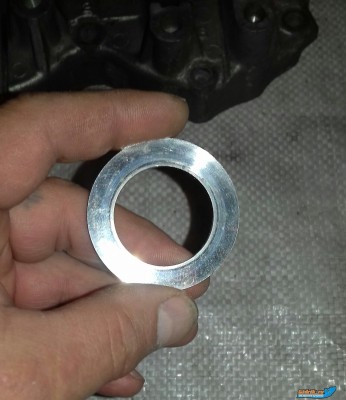

СообщениеДобавлено: 29 сен 2018, 22:52
