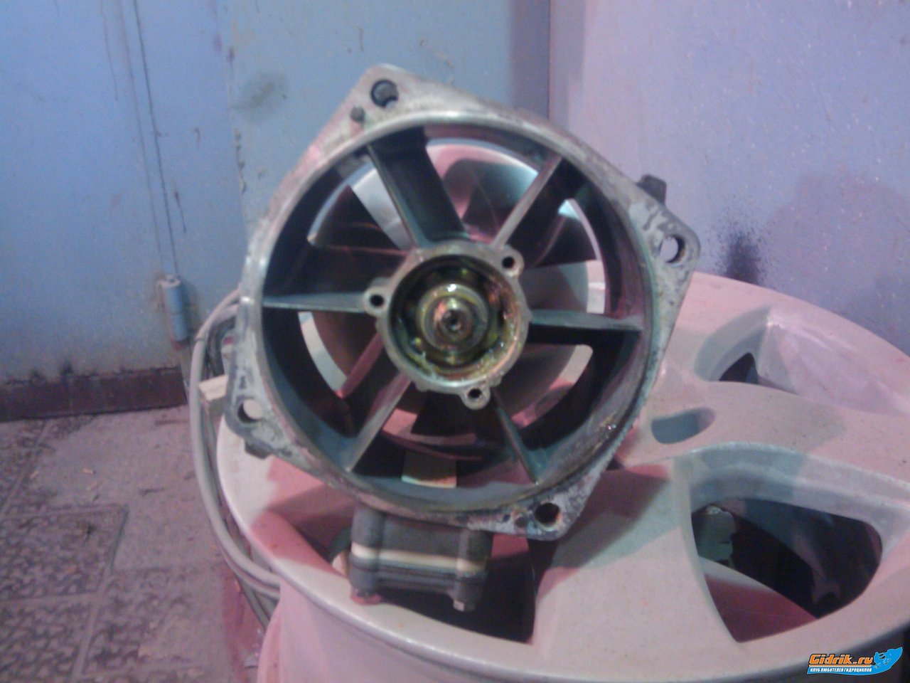

кольцо внутри по идеии должно быть ровненькое без задиров и больших царапин.

ух-эх";p="5648 писал(а):
66V-51312-01-94 номер кольца в каталоге Мегазипа. только цена кусается 11000 с копейками.
посмотри в exist.ru цена более приятна :)
СообщениеДобавлено: 05 мар 2010, 11:58
Сообщения: 239
Володь на ямахах кольца НЕТ!!!!!!!!!!!!!!
СообщениеДобавлено: 05 мар 2010, 12:11
Зарегистрирован: 27 фев 2010, 20:20
Сообщения: 168
Откуда: Нижний Новгород
Как так нету? :shock:
СообщениеДобавлено: 05 мар 2010, 12:38

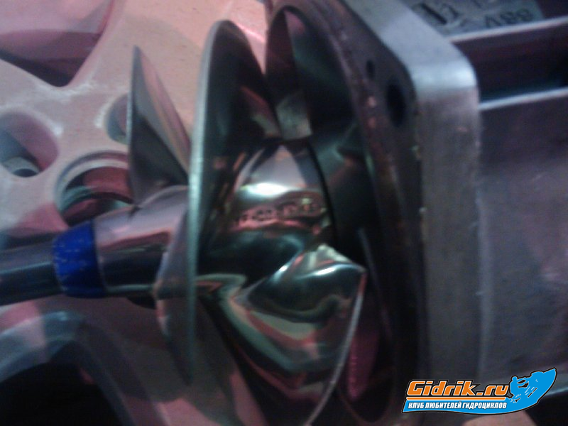

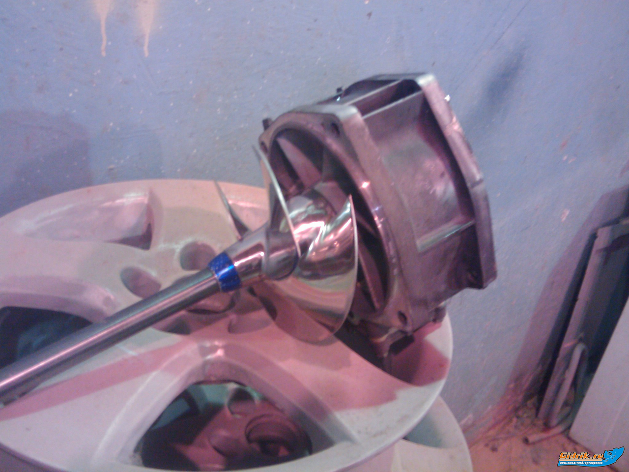

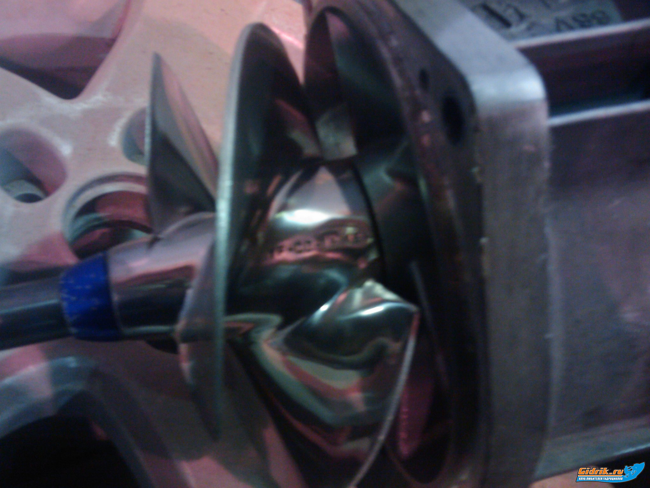

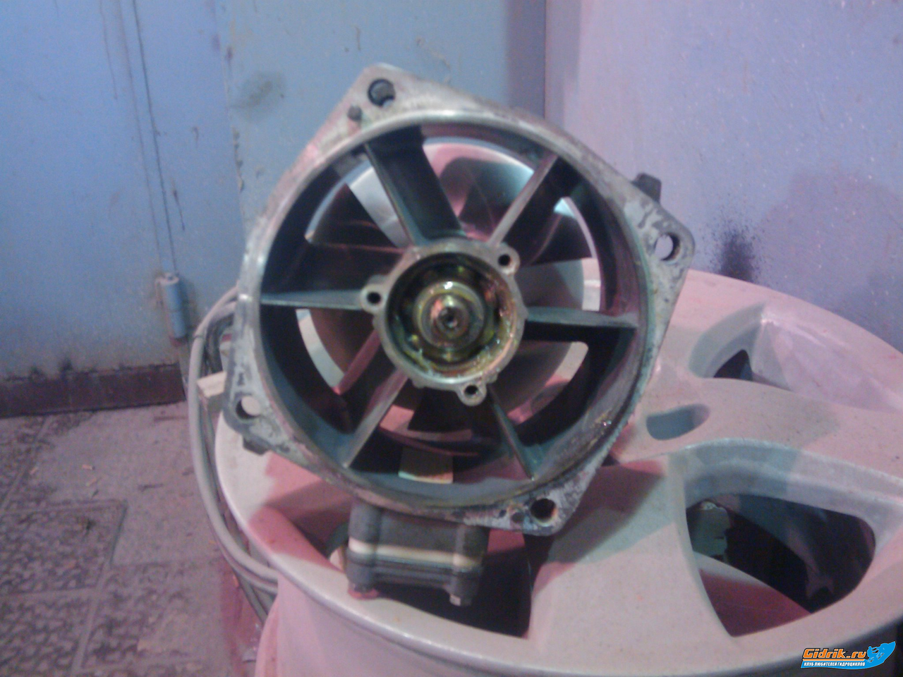

В Ямахах между винтом и стенками водомета кольца нет... :(
При появлении зазора - замена импеллера в сборе.... :(
СообщениеДобавлено: 05 мар 2010, 12:42
нету нету - подтверждаю

СообщениеДобавлено: 05 мар 2010, 12:45
Сообщения: 239
вот так нету !У ямах нодо менять корпус водомета там нет колец как на брп
СообщениеДобавлено: 05 мар 2010, 13:07
Сообщения: 168
Да, да Это часть корпуса водомета где вращается винт, оно и есть кольцо :)
Ты скажи как винт открутил :D я уже все руки сломал %) хочу газом погреть что бы открутить :)
СообщениеДобавлено: 05 мар 2010, 14:07
РАссказываю!Я сам запарился его откручиться! Нужен пневмотистолет ударный! 5 секундо отворачитвается, даже клинить не надо ничем винт.
В сервисах используют колеса заворучивают-отворачивают и на шиномонтажах
СообщениеДобавлено: 05 мар 2010, 14:17
Сообщения: 168
Минуточку...., хоть в одном шиномонтаже найдите полметровую головку на 27 :) посмотри на фотку там вал около 50 см , кроме накидного там ни чем не подлезешь :(
Андрюх может я че то не допонимаю :) :) давай кались :)
СообщениеДобавлено: 05 мар 2010, 18:48
Сообщения: 564
Игорянь ! ну конечно у Ямах нет кольца второпластового :) я под кольцом и подразумевал среднюю часть корпуса водомета :) когда писал что внутри кольца подразумевал --- внутренняя часть корпуса водомета где вращается импелер :) корява написал извеняюсь.
СообщениеДобавлено: 05 мар 2010, 19:04
Сообщения: 564
Мне откручивали не грея вал зажимали в тиски и откручивали .
СообщениеДобавлено: 05 мар 2010, 19:44
Сообщения: 168
Я это сделал :Yahoo!: :Yahoo!: :Yahoo!: Была водичка внутри, правда не много и свое грязное дело не успела сделать т.к. смазки много было :) . Подшипники хорошие без люфта, так что думаю обойдусь сальниками :) :Yahoo!:
СообщениеДобавлено: 05 мар 2010, 19:49
Сообщения: 168
А кстати идея :) на счет фторопласта :) при износе токарь может сделать чудо :) :) :) при износе дюралевого кольца ( третий части водомета) сняв несколько мм на это место из рук волшебника токаря можно вставить кольцо из второпласта :Yahoo!: :Yahoo!: :Yahoo!: Как Вам идейка??? :) Может выложить в полезные советы? :)
СообщениеДобавлено: 05 мар 2010, 20:00
Сообщения: 564
Ну вот молодца ! Теперь знаешь и умеешь и как видишь ничего сложного :)
