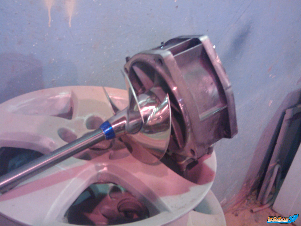

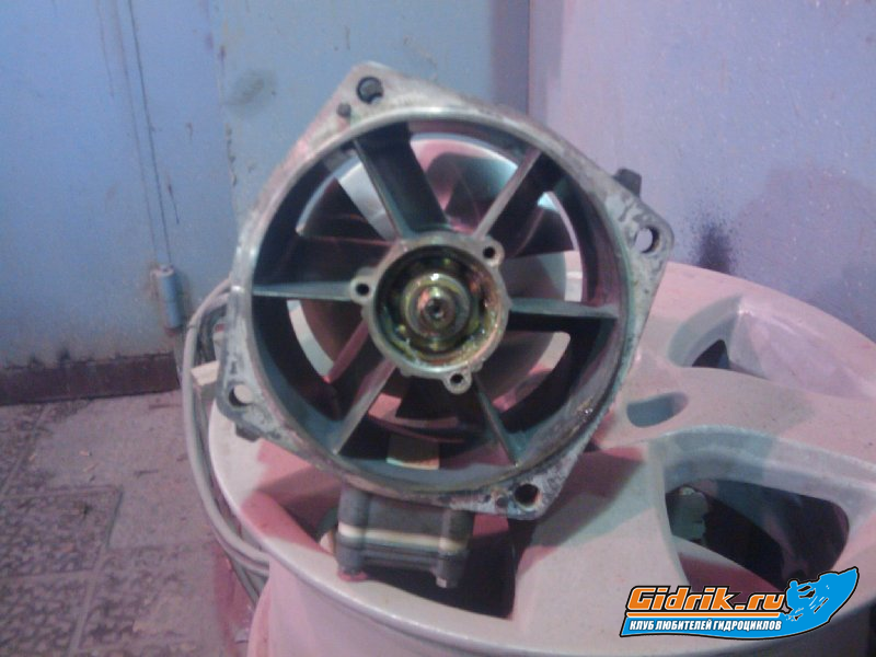

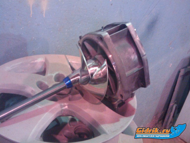

СообщениеДобавлено: 05 мар 2010, 12:42
нету нету - подтверждаю
IMAGE_021.jpg [ 1.49 МБ | 6866 просмотров ]
IMAGE_022.jpg [ 1.47 МБ | 6870 просмотров ]
IMAGE_023.jpg [ 1.5 МБ | 6868 просмотров ]

вот так нету !У ямах нодо менять корпус водомета там нет колец как на брп
СообщениеДобавлено: 05 мар 2010, 13:07
Зарегистрирован: 27 фев 2010, 20:20
Сообщения: 168
Откуда: Нижний Новгород
Да, да Это часть корпуса водомета где вращается винт, оно и есть кольцо :)
Ты скажи как винт открутил :D я уже все руки сломал %) хочу газом погреть что бы открутить :)
СообщениеДобавлено: 05 мар 2010, 14:07
РАссказываю!Я сам запарился его откручиться! Нужен пневмотистолет ударный! 5 секундо отворачитвается, даже клинить не надо ничем винт.
В сервисах используют колеса заворучивают-отворачивают и на шиномонтажах
СообщениеДобавлено: 05 мар 2010, 14:17
Сообщения: 168
Минуточку...., хоть в одном шиномонтаже найдите полметровую головку на 27 :) посмотри на фотку там вал около 50 см , кроме накидного там ни чем не подлезешь :(
Андрюх может я че то не допонимаю :) :) давай кались :)

Игорянь ! ну конечно у Ямах нет кольца второпластового :) я под кольцом и подразумевал среднюю часть корпуса водомета :) когда писал что внутри кольца подразумевал --- внутренняя часть корпуса водомета где вращается импелер :) корява написал извеняюсь.
СообщениеДобавлено: 05 мар 2010, 19:04
Сообщения: 564
Мне откручивали не грея вал зажимали в тиски и откручивали .

Я это сделал :Yahoo!: :Yahoo!: :Yahoo!: Была водичка внутри, правда не много и свое грязное дело не успела сделать т.к. смазки много было :) . Подшипники хорошие без люфта, так что думаю обойдусь сальниками :) :Yahoo!:
