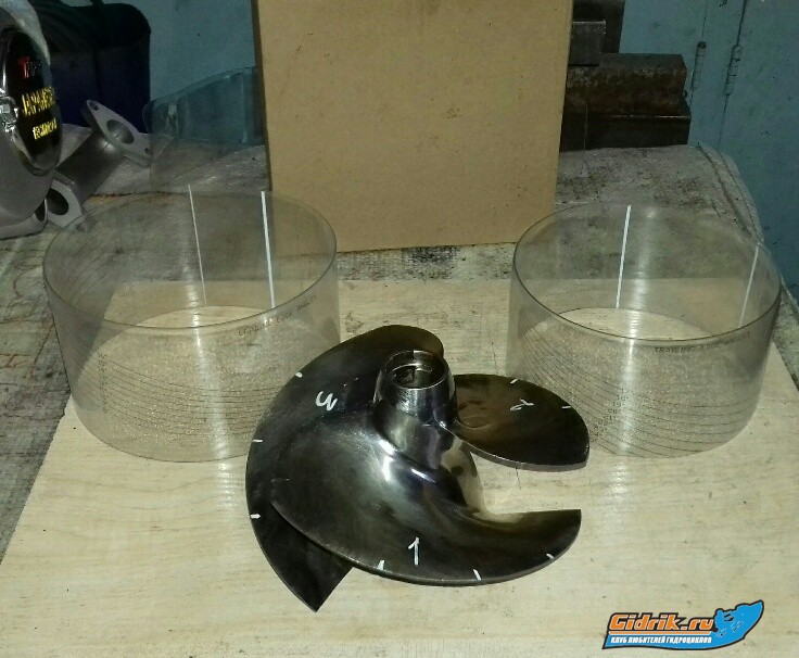

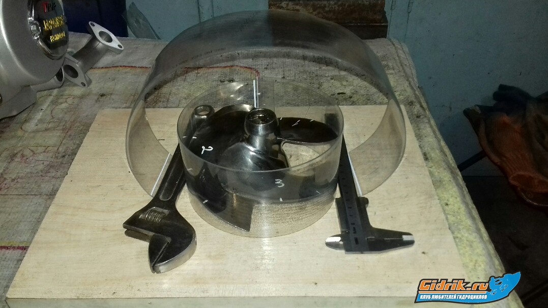

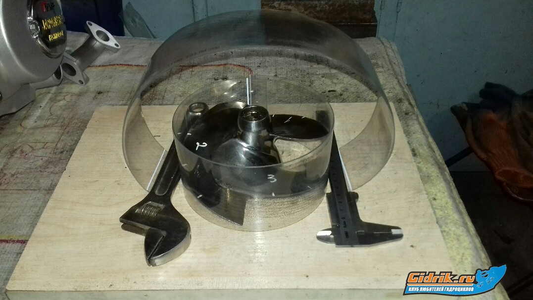

:facepalm: Сегодня винт снял на поверку датчиком шага, - полный пиздос! Разбег передней кромки лопастей 13-15, задней... 20-24. Вывел 13/18
Толян привет! с таким то инструментом)) :good:

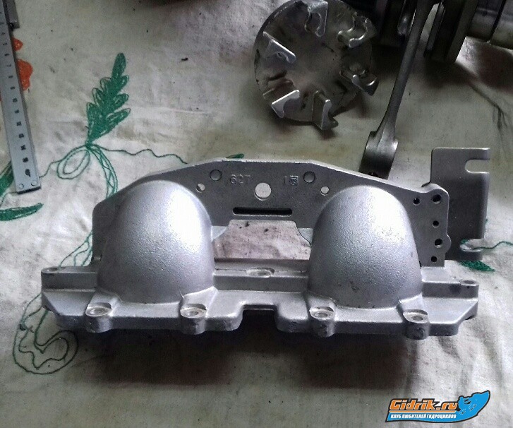

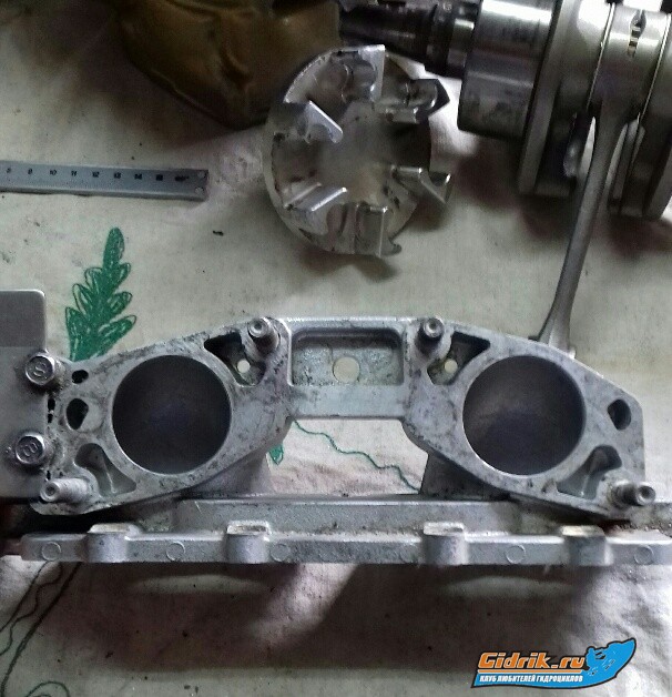

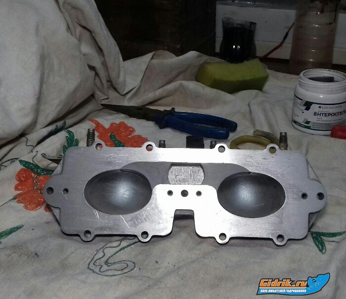

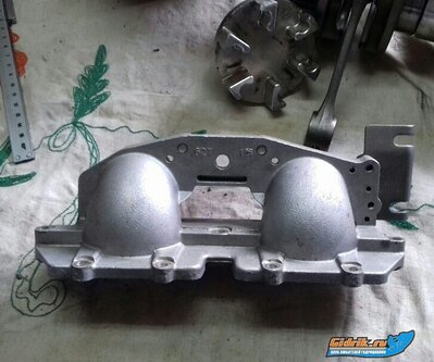

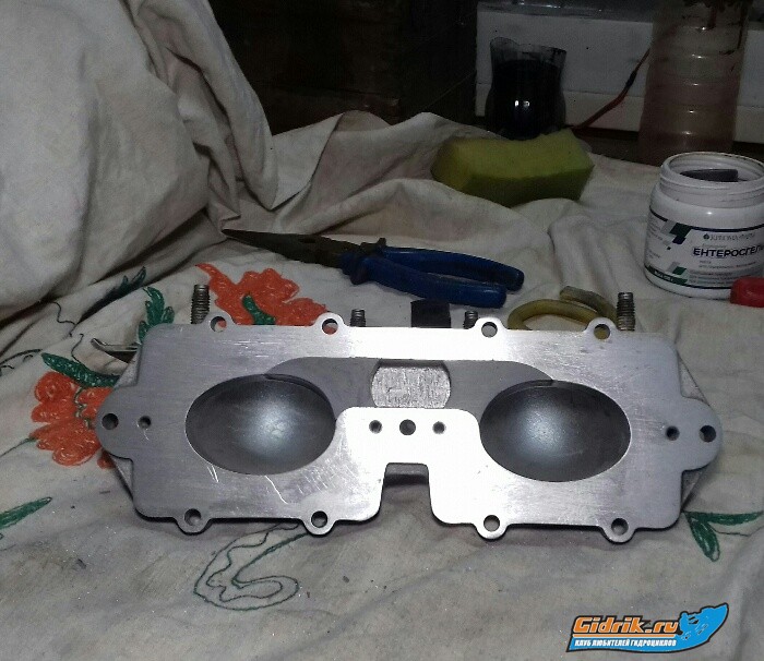

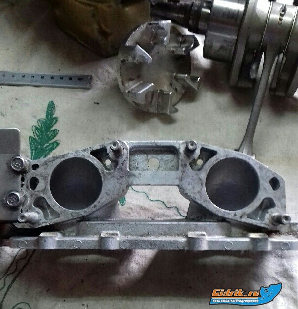

Блокировка кроссовера на впуске.
Чистый фристайл на SJ.
20210505_201515-1.jpg [ 114.63 КБ | 12036 просмотров ]
СообщениеДобавлено: 06 май 2021, 06:05
Толик привет.фото с верху и с обратной стороны можно?
СообщениеДобавлено: 06 май 2021, 06:55
Привет Игорь! родной, 38 карбы

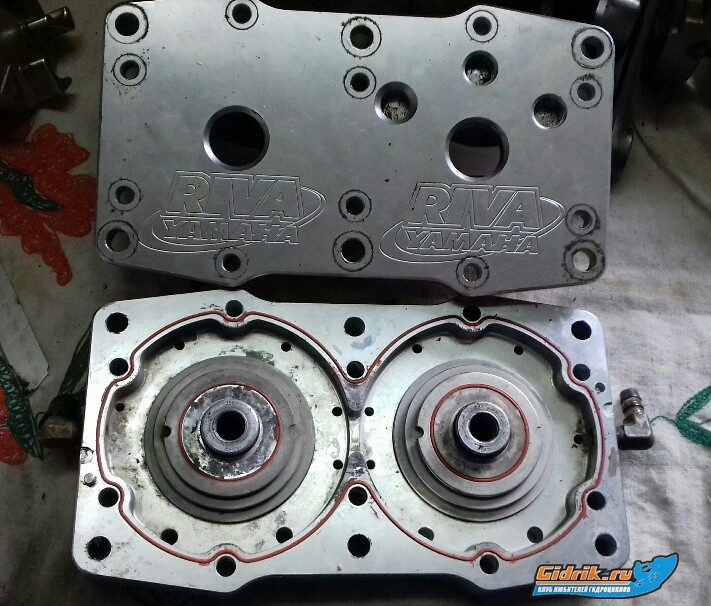

СообщениеДобавлено: 06 май 2021, 07:02

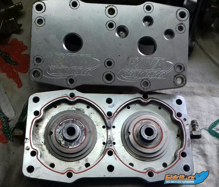

Как снять с этой чёртовой головы купола, по ходу закисли. Греть страшно, в керосине замачивал и не х..я
20210506_062856-1.jpg [ 146.88 КБ | 12014 просмотров ]
Последний раз редактировалось Anatoliy11 06 май 2021, 20:33, всего редактировалось 1 раз.
СообщениеДобавлено: 06 май 2021, 10:09
Как снять с этой чёртовой головы купола, по ходу закисли. Греть страшно, в керосине зампчивал и не х..я
резаком не надо греть, феном, до 150 градусов легко можно нагреть, ничего не случится.
ещё можно в кипяток опустить, тоже помогает.
СообщениеДобавлено: 06 май 2021, 10:21
В мыслях есть такое, лимонки добавить пусть покиснет если сразу не пойдут.
СообщениеДобавлено: 06 май 2021, 20:36
Сам кипяток не помог, с лимонкой вечером сами выпали :)

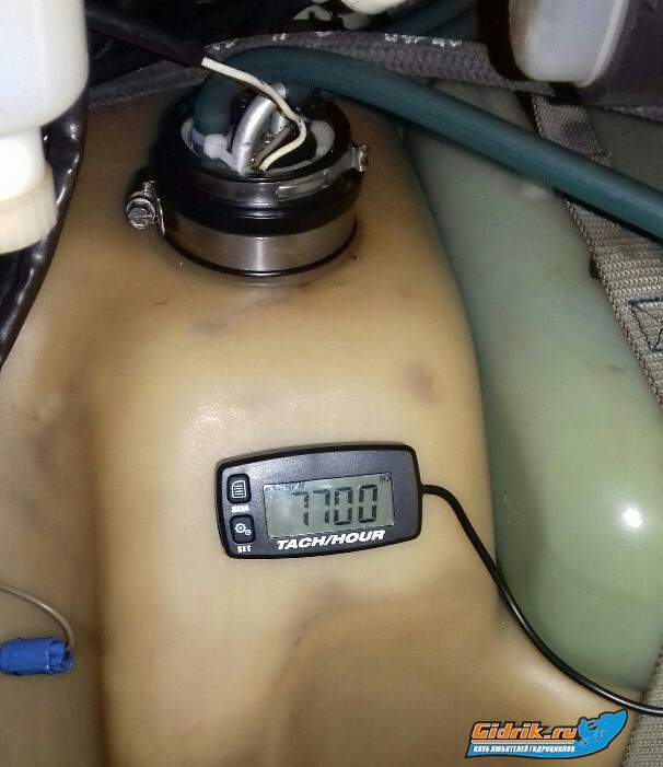

Три дня как свой конструктор на шланге тарахтит :)
Сегодня прижал разок - другой. Икать начинает на фото. Штатный вздроч в 8-у уперается :D
Передний давит 195psi, задний 190psi. :shock: ;) :?
20210506_201414-1.jpg [ 107.58 КБ | 11961 просмотр ]
СообщениеДобавлено: 06 май 2021, 20:58
пора в коммут лезть..отсечку двигать.или MSD ;)
