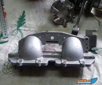

Блокировка кроссовера на впуске.
Чистый фристайл на SJ.
20210505_201515-1.jpg [ 114.63 КБ | 12055 просмотров ]
СообщениеДобавлено: 06 май 2021, 06:05

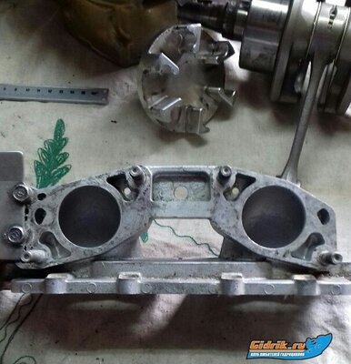

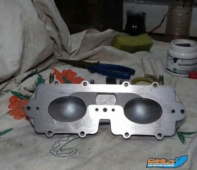

Толик привет.фото с верху и с обратной стороны можно?
СообщениеДобавлено: 06 май 2021, 06:55
Привет Игорь! родной, 38 карбы
20210506_061846-1.jpg [ 126.66 КБ | 12034 просмотра ]
20210506_062103-1.jpg [ 110.74 КБ | 12034 просмотра ]

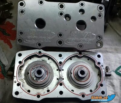

Как снять с этой чёртовой головы купола, по ходу закисли. Греть страшно, в керосине замачивал и не х..я
20210506_062856-1.jpg [ 146.88 КБ | 12033 просмотра ]
Последний раз редактировалось Anatoliy11 06 май 2021, 20:33, всего редактировалось 1 раз.
СообщениеДобавлено: 06 май 2021, 10:09
Как снять с этой чёртовой головы купола, по ходу закисли. Греть страшно, в керосине зампчивал и не х..я
резаком не надо греть, феном, до 150 градусов легко можно нагреть, ничего не случится.
ещё можно в кипяток опустить, тоже помогает.
СообщениеДобавлено: 06 май 2021, 10:21
В мыслях есть такое, лимонки добавить пусть покиснет если сразу не пойдут.
СообщениеДобавлено: 06 май 2021, 20:36
Сам кипяток не помог, с лимонкой вечером сами выпали :)
