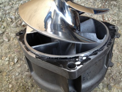

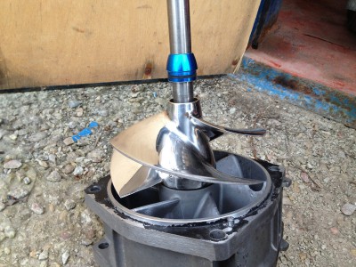

Сегодня добрался до водомёта. И вот что я там увидел.
Думаю, из-за слетевшего (или недоодетого) конуса и могла возникать кавитация..
Будем надеятся, что причина была именно в этом.
Других проблем в водомёте обнаружено не было... Кроме выщербленной лопатки спрямляющего аппарата. Но она на кавитацию вряд ли может влиять..

Этот скол лопатки спрямляющего на мой взгляд более вероятная причина кавитации чем сползший конус. Далее обычно случается кариес следующих по ходу вращения лопаток если не поправить эту... А если пофантазировать то этот скол вовсе не скол, а кариес из за сползшего конуса)
Не исключено, конечно.)
В любом случае - пользы от этого скола никакой! :D Так что нужно его устранить.
Вот тут http://www.snowmobile.ru/forum/viewtopic.php?f=13&t=12533&sid=188fab72e0a8314b648461db06d2380c&start=25 ещё нашел пару советов по доведению водомёта. Воспользуюсь некоторыми, пожалуй..

Раз уж ты тут всё разобрал,пройдись взглядом по водозабору.От решётки ,у плиты,в тоннеле.Ты увидишь множество открытых пустых полостей,щелей.Которые и создают кавитацию. Вот эти все полости и щели в стыках закрывает тот наборчик.
Да, полостей и кривых стыков там достаточно. Что, в общем-то, странно..
Законопатил большую часть злющим герметиком.
А вообще, я посчитал - если прислушаться к советам, изложенным на snowmobile.ru, то доводка водомёта обойдётся в 880$. Это цена в штатах.
