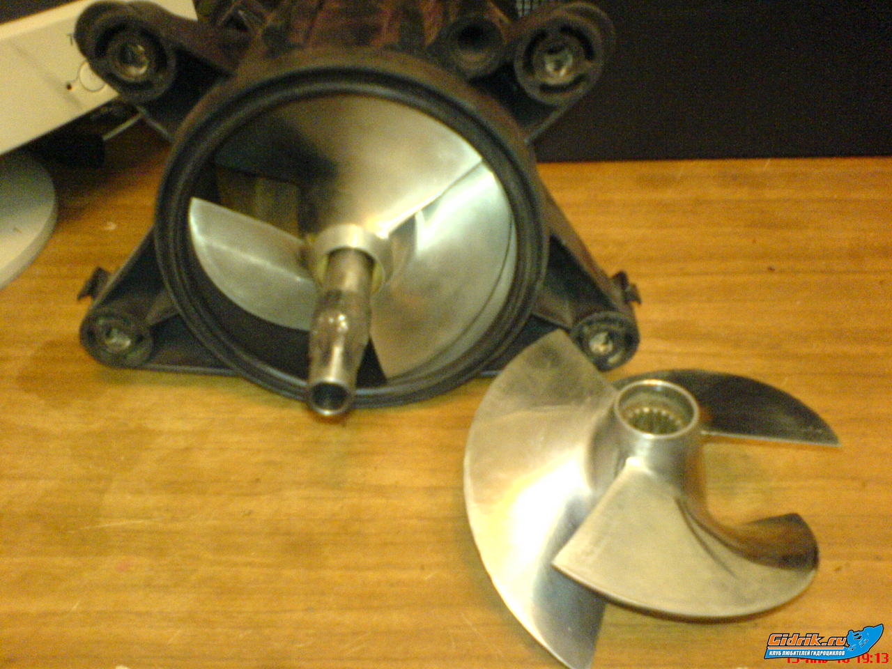

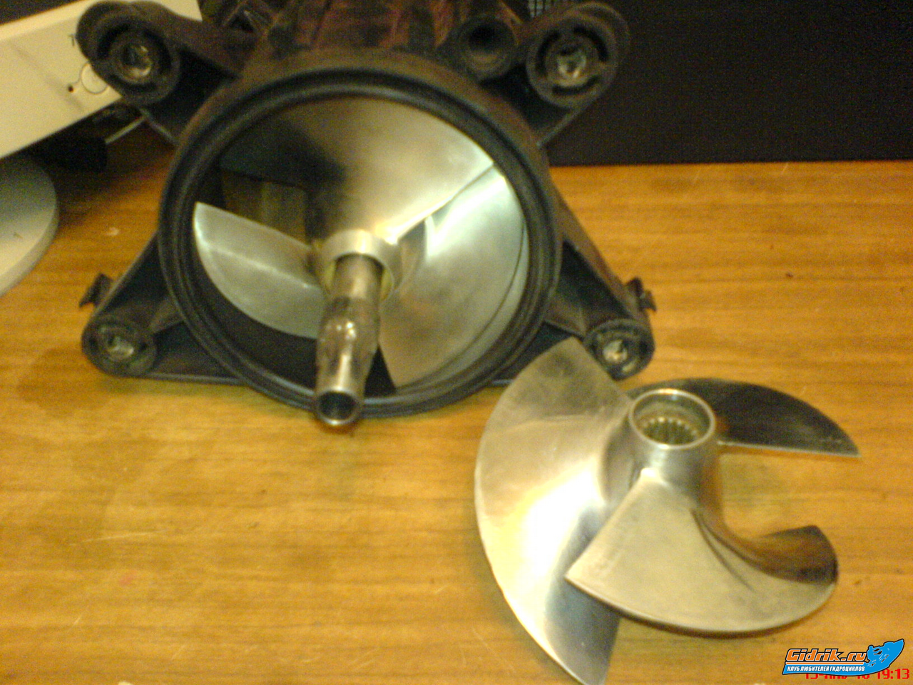

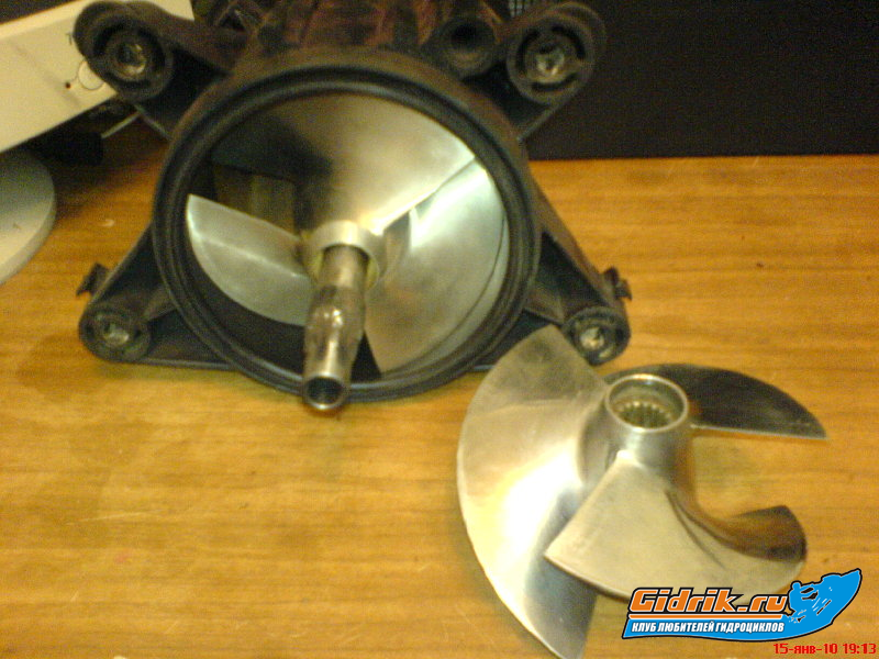

Забрал винт :) не джет ски, а нут джет.
установил новую фтулку, и новый винт :) зазор канфетка.
Завтра соберу весь водомет. ставить пока не буду, ибо красить еще, и менять подшипник кардана.

fatra3x";p="4664 писал(а):
Забрал винт :) ставить пока не буду, ибо красить еще, и менять подшипник кардана.
Ты чего?? Винт собрался красить??? :shock:
СообщениеДобавлено: 15 янв 2010, 13:32
Ващет его красят некоторые производители. даже здесь както уже отмечалось полированый, шлифованный, или крашенный винт разницы нет.
Я свой красить хотел 50-на-50, по степени износа краски можно будет судить об нагрузках и повреждениях, но желания красить винт чето пока нет, хател покрасить внешне водомет, в соплом и головкой, ибо черный цвет не фтыкает.
А собсна что такова?

Про полировку слышал, и видел! У одного спортсмена видел Винт SOLAS вообще как зеркало! А вот про покраску первый раз слышу!?!?!?!? :Search:
СообщениеДобавлено: 15 янв 2010, 17:23
Я свой, в смысле винт заполировол- а толку х...
много солосов идут полированные, аразницы нема. тока вид :)
если внимательно почитать хотябы то что лежит уже сдесь....

Винт полированный уменьшает кавитацию, которая разъедает металл, а значит увеличивает срок службы винта. На скорость полировка не влияет.

СообщениеДобавлено: 15 янв 2010, 23:25
У любого винта, при определённой скорости появляется кавитация. Чем глаже поверхность, тем меньше условий для возникновения кавитации. ты никогда не закусывал винтом Щепку??? А у меня как-то получилось, так вот, маленькая щепочка размером чуть больше спичечной головки не давала гидру развить скорость более 30 км/ч - спрашивается почему, ведь на винте 255 лошадей!!! Из-за кавитации, которая создавала щепка! Любая неровность на винте создаёт условия для завихрения потока, а от сюда разность давлений.
