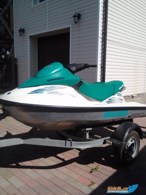

Здравствуйте.. Помогите с выбором первого гидроцикла.. Ну очень давно уже мечтаю.. И уже готов даже взять кредит на него.. Но дорогой не хочу брать.. Сегодня на дроме вот такой попался..
BRP GTS
Год
2001
Мощность
110,00 л.с.
По паспорту 85 сил.. Парень отдает за 175 с телегой.. и за 150 без телеги.. Но проверить на воде у нас не где.. Все водохранилища и даже Байкал замерз.. А по Ангаре с бешенным течением чет не охота.. Да и мало ли..
В интернете про эту модель (GTS) вообще ничего не нашел... Посоветуйте стоит ли он того? надежный? Сколько вообще обслуживание стоит? На учет ставить не буду.. Все по старинке несколько договоров купли-продажи.. На права выучусь.. Что вообще нужно знать новичку?)))

GTS этот тот же самый GTI ищу чувака который шарит чтоб с тобой сьездил и посмотрел все. Иначе щас тебе продадут хз чего

УРААА!а то уже клиника какая то .каждую неделю одно и то же.p.s. мотор там 717-85лс.

с телегой или без? да без... телеги и как таскать... мотор в каком состоянии?
я проверяю чувством но это практика... покрутил тудасюда колено поболтал отвёрткой вцелиндрах.... и выношу свои 20 процентов от полной диагностики... а там 80 процентов ньюансов...водомёт и сальники и тд тп...

Был у меня такой 4 года назад, с него все началось, купил сломанный, починил в гараже (отдефектовал, подобрал съемники,заказал запчасти б/у с ebay, но не дешево было), в мотор не лазил, а все остальное довольно просто, принцип понятен любому автолюбителю. При осмотре оцени визуальное состояние и подтеки, можно завести на 20-30 секунд без воды, послушать, потом компрессию измерить и решать. Я купил лотерею и не прогадал, так началась гидротема ;) удачи в осмотре и покупке.

Я бы не брал дохлый 85 сил ни о чем
 Заголовок сообщения: Re: Помогите выбрать гидроцикл..
СообщениеДобавлено: 27 янв 2017, 06:50
Бери 110 сил, они дешевле и приятней.
Детали дорогие, зайди на МегаЗип.
На BRP доступны мануалы в сети, скачай, полистай.
В остальном дело хорошее, но помни, технику будешь эксплуатировать на максималке, поэтому и ломается всё от моторов до электроники.
Б/у детали будешь с ебея таскать, там и дешевле и надежней
