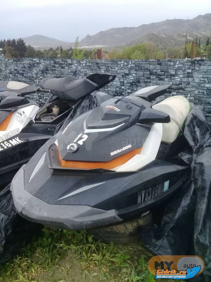

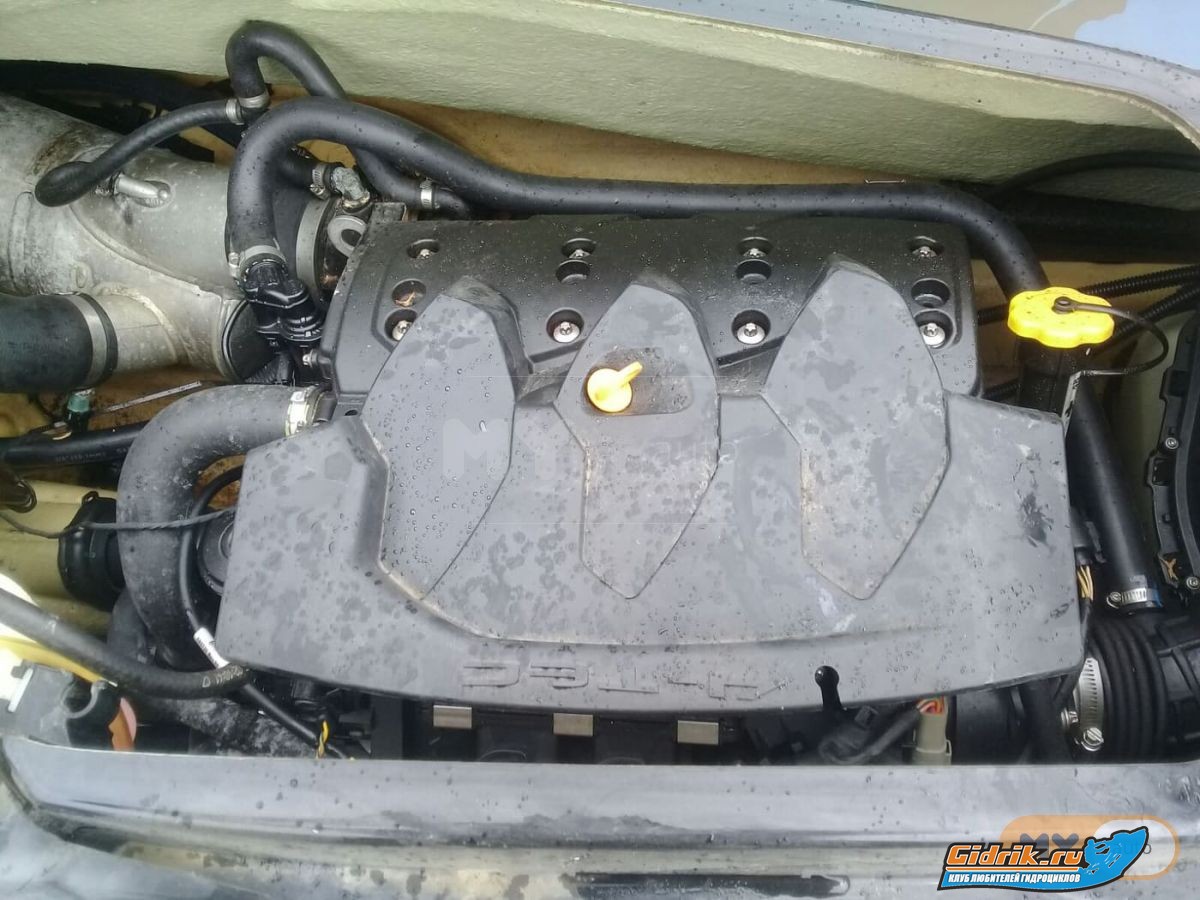

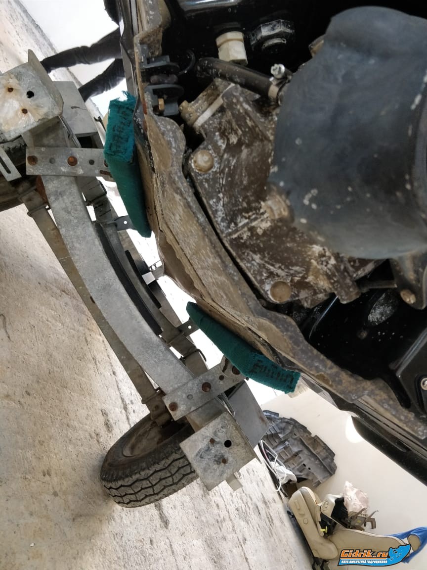

1-ый претендент: BRP GTI 1300
-Цена 4500 долларов США.
-Привезен из США в контейнере.
-2014 г.в. (скорее всего в США был в прокате-на носу в верхней части какой-то номер 10 ).
-400 мото-часов, много ошибок (диагностику в сервис центре делал человек, который хотел купить до меня), под замену винт и кольцо импеллера, двигатель вскрывать не дали, как идет по воде не знаю.
Вариант отпал, поскольку в сервес центре обазначили стоимость замены винта и кольца в 1000 долларов США (зап.части новые+работа).

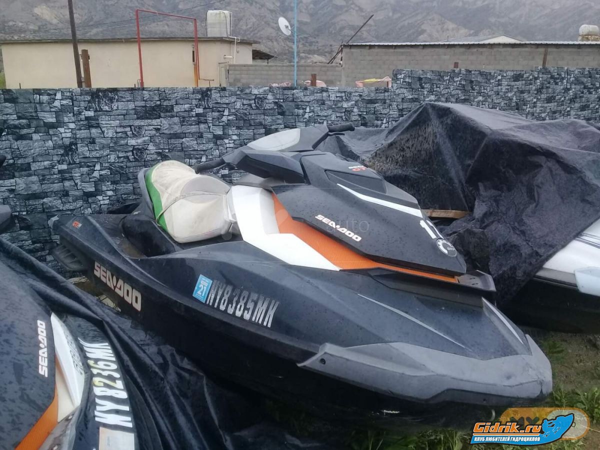

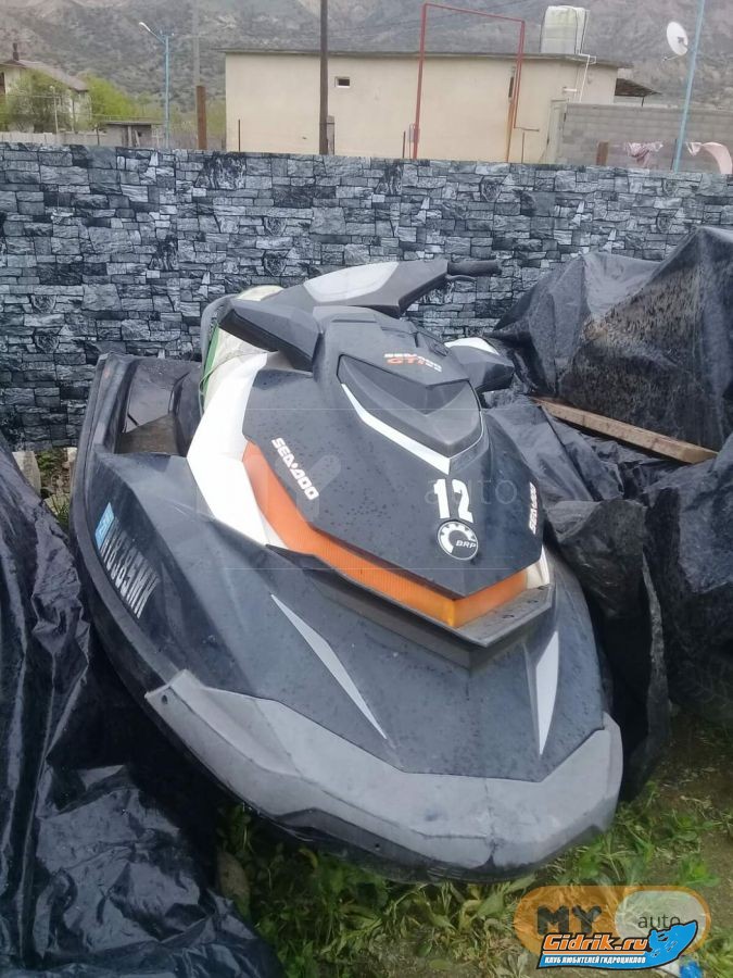

Для вашего удобства разместил лодки в разных сообщениях...
2-ой претендент: BRP GTI 1300
-2014 г.в. (скорее всего в США был в прокате-на носу в верхней части какой-то номер 12 ).
-Проехал за ним 750 км.(находится в другом городе).
-Продавец везти в сервис отказался (сказал, что покупателей обманывают сервисмэны и наговаривают на технику продавца... чтобы продать свои лодки и переманить покупателей себе, т.е. оба BRP у одного и того же продавца), а сервис один на весь город.
-Продавец говорит можем спустить на реку и катайся, смотри. Я от такой идеи отказался и уехал с пустыми руками.
-продавец перезвонил на следующий день и сказал, что они сделали комп. диагностику...
150 мото-часов, ошибок нет... сейчас жду скрины с их компьютера-посмотреть нагрузку в пике ит.д. и самое главное подключали ли они именно к этому гидроциклу компьютер или вводят в заблуждение.

Визуально сравнивать 1 и 2 подетально и на основе этого аналитически рассуждать о реальности пробега 150мч у второго варианта. В его достоверности сомневаюсь, скорее всего будет так же под 400мч. Они с прокатные или со спасательной станции. Номера корпусов узнай и ищи в архивах аукционов. Другие варианты не стал бы рассматривать

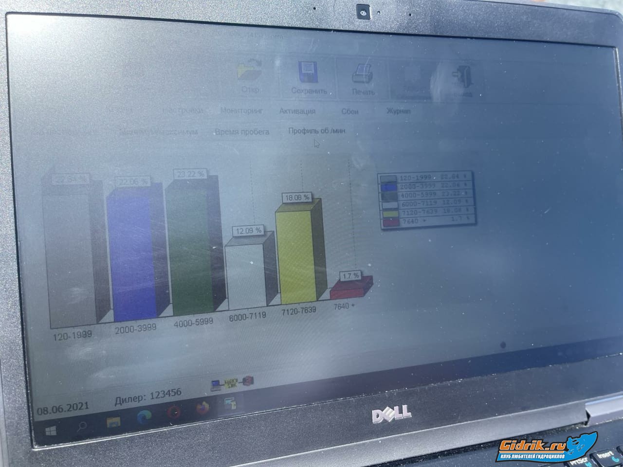

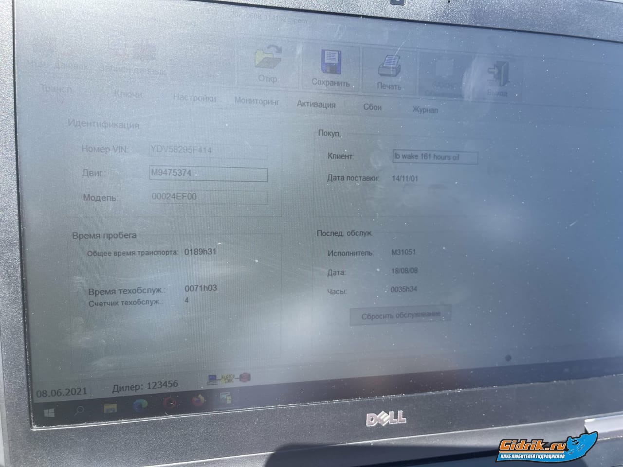

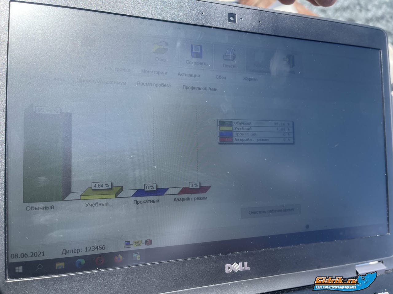

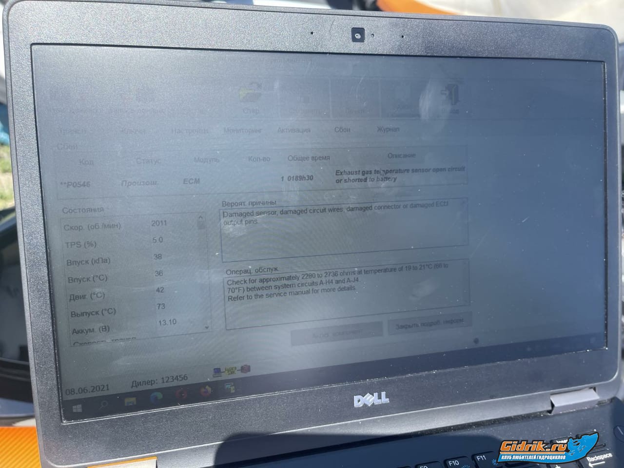

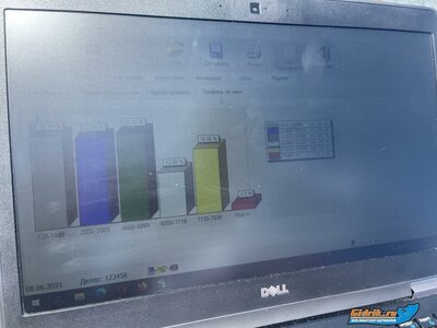

Господа, всем привет!
Спасибо огромное всем вам за советы и мнения, для меня это очень важно!
На данном этапе получил фото по результатам компьютерной диагностики (правда не совсем качественные) претендента 2 (BRP GTI 130).
P.S. претендента 4 (Yamaha GP1300R) на воду спустить пока не получилось-дожди.
Важно ваше мнение относительно результатов диагностики, заранее спасибо!
Насколько критична ошибка P0546?
Ошибка P0546 указывает на наличие проблемы, связанной с цепью датчика температуры отработавших газов. Данный датчик предназначен для защиты каталитического нейтрализатора от повреждения высокими температурами.

Нашел более детальное описание ошибки конкретно для BRP Sea doo:
P0546 Датчик температуры отработавших газов 1, банк 1 – высокий уровень входного сигнала Короткое замыкание проводки на “+”, датчик температуры отработавших газов, ECM
Насколько понимаю:
1. Либо сам датчик вышел из строя..
2.Либо обрыв цепи..
3. Подключили АКБ и закоротили... Может быть, что "прикуривали" от авто и "мозги" гидрика слетели?
