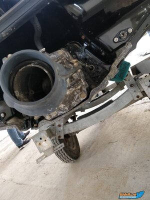

Недавно переехал в славный город Батуми и решил приобрести БУ гидроцикл (на новый денешек не хватает... нашел годовалый BRP Spark, но говорят, что он точно не по морю ходить). Три недели поиска и наверное нашел из большого количества обьявлений -наиболее приемлимые варианты.
Бюджет-пытаюсь уложиться максимум в 6000 долларов США и отдельно+учет, тех.осмотр ит.п.
Назначение-для собственных покатушек и возможно немного аренда (со вторым пока думаю).

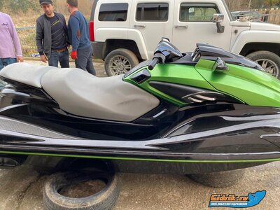

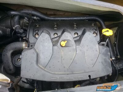

1-ый претендент: BRP GTI 1300
-Цена 4500 долларов США.
-Привезен из США в контейнере.
-2014 г.в. (скорее всего в США был в прокате-на носу в верхней части какой-то номер 10 ).
-400 мото-часов, много ошибок (диагностику в сервис центре делал человек, который хотел купить до меня), под замену винт и кольцо импеллера, двигатель вскрывать не дали, как идет по воде не знаю.
Вариант отпал, поскольку в сервес центре обазначили стоимость замены винта и кольца в 1000 долларов США (зап.части новые+работа).
Комментарий к файлу: BRP со сломанным винтом

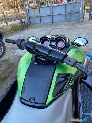

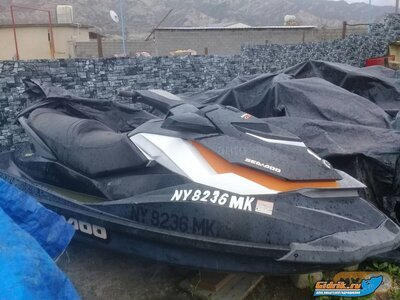

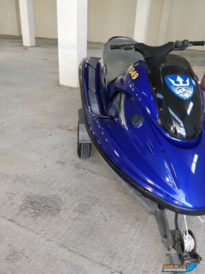

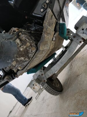

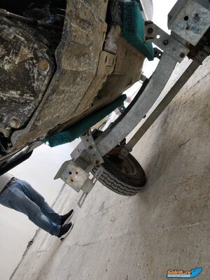

2-ой претендент: BRP GTI 1300
-2014 г.в. (скорее всего в США был в прокате-на носу в верхней части какой-то номер 12 ).
-Проехал за ним 750 км.(находится в другом городе).
-Продавец везти в сервис отказался (сказал, что покупателей обманывают сервисмэны и наговаривают на технику продавца... чтобы продать свои лодки и переманить покупателей себе, т.е. оба BRP у одного и того же продавца), а сервис один на весь город.
-Продавец говорит можем спустить на реку и катайся, смотри. Я от такой идеи отказался и уехал с пустыми руками.
-продавец перезвонил на следующий день и сказал, что они сделали комп. диагностику...
150 мото-часов, ошибок нет... сейчас жду скрины с их компьютера-посмотреть нагрузку в пике ит.д. и самое главное подключали ли они именно к этому гидроциклу компьютер или вводят в заблуждение.

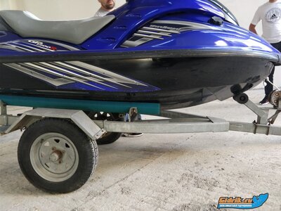

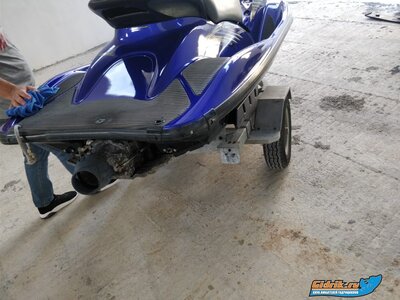

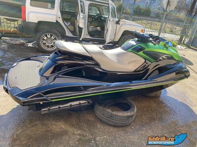

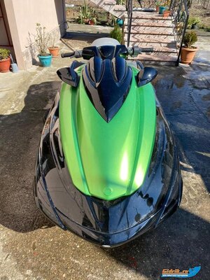

3-ий претендент: Yamaha (пока не понял, что за модель)-пока видел только на фото )))
-Цена 5000 долларов США с прицепом (но это не точно :D ).
-2007 г.в. (2 года назад доставлен из США).
-Продавец сразу обозначил проблему с одним из цилиндров, но сказал, что новые зап.части привезены и он ждет механика, который ДВС переберет и даст гарантию.
-Про мото-часы ни кто не знает, но говрят, что не был в аренде (хотя видно по фото, что корпус перекрашен и на грипсах-подозрительно намотана изолента).
Мне этот аппарат, как вариант к покупке нравится меньше других.

номер 4 точно в корзину.хоть для себя хоть в прокат.почитайте про нее,регулировки карбов,прогар поршня итд.уставшие какие то все..имхо.не через даура берете?

Салам Игорь это инжектор.Есть у клиента и насиловали и топили и не консервировали,но так и не сдался гидрик)Просто двухтактная техника уже устарела

Визуально сравнивать 1 и 2 подетально и на основе этого аналитически рассуждать о реальности пробега 150мч у второго варианта. В его достоверности сомневаюсь, скорее всего будет так же под 400мч. Они с прокатные или со спасательной станции. Номера корпусов узнай и ищи в архивах аукционов. Другие варианты не стал бы рассматривать

4 вариант это для души, вам лучше 1или 2 как первый гидр брать. А воообще нужно прежде чем покупать, прокатиться. Двухтактная и четырехтактная работает по разному)

На этих моделях БРП обязательно проверить электронику,как минимум

Как по мне, там все покойники
