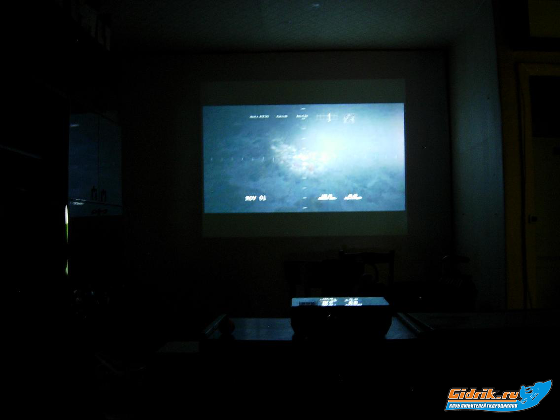

Собсна я любитель смотреть кено, именно кено\сериалы\научнопопулярное кено и тд. Телек - крайне редко.
Смотреть все это на мониторе - вчерашний день, на мега плазме, вчерашний вечер :) Все "показывалки" меньше 2х метров в диагонали - ацтой - счетаю я :)
Вот собственно повторяю на другой квартире свойже кинозальчик.
Смотрим картинке.

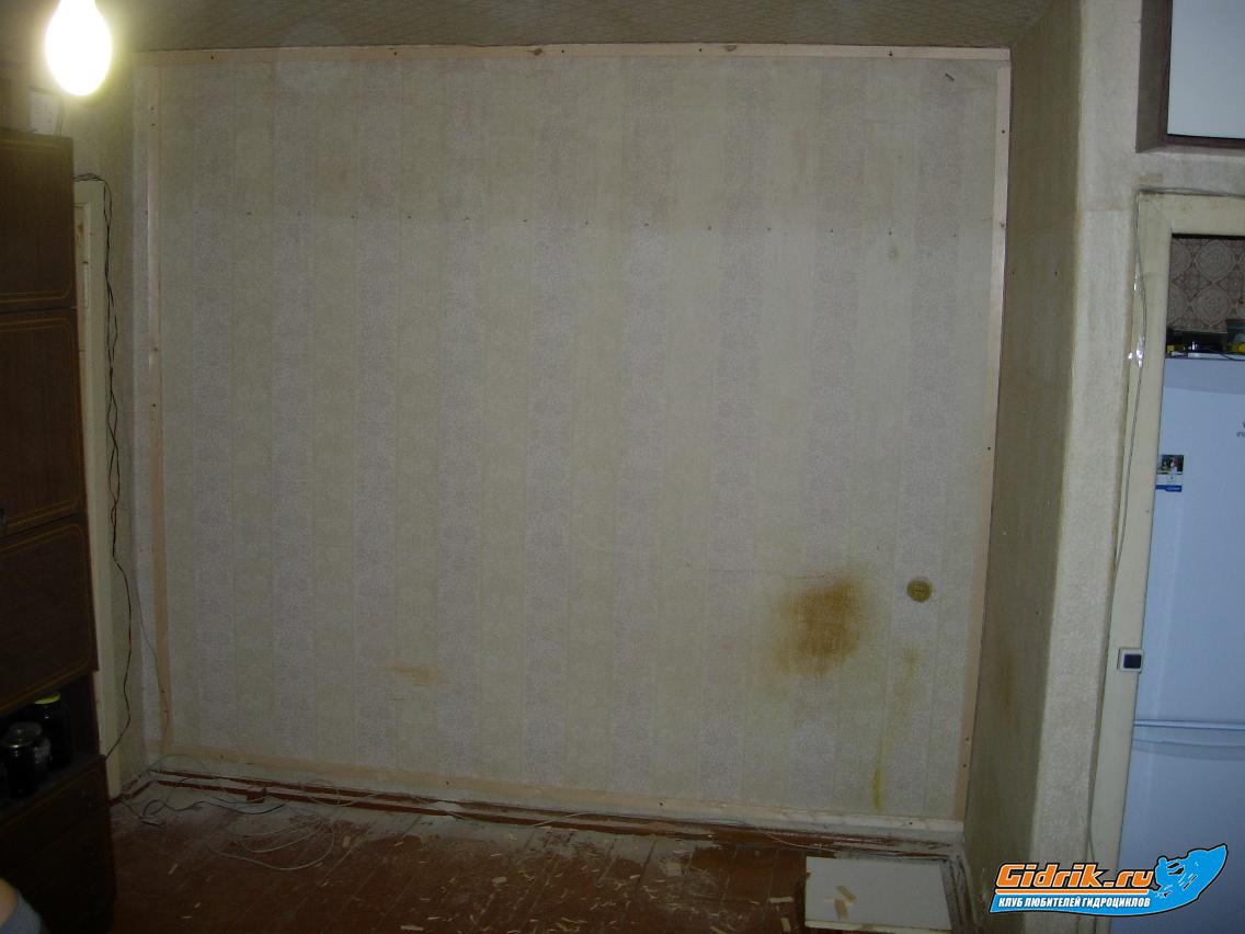

1. Создаем на более мение ровной максимально удаленной стене от зрителя деревянную обрешотку. Я пользовал бруски 300х4х1,5 см. ушло 4 штуки. Цена 150р в соседнем магазе.

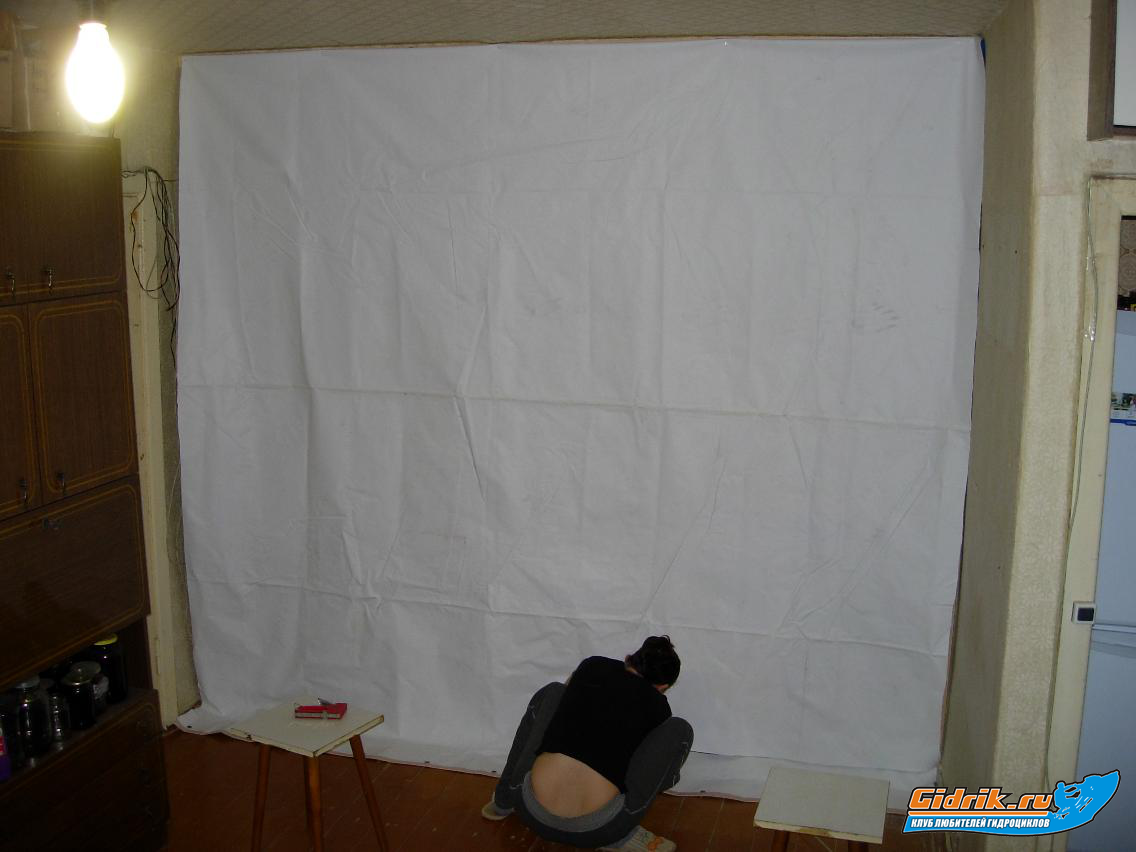

2. Клепаем на обрешотку кусок банерной ткани мебельным степлером, см наимаксимальным натяжением. Я брал б\у банер в чувашии еще по 200р для катера по этому у меня их 2 штуки было..., размерность 3х6 метра. Но посоветую немного раскошелиться (что я чуть позже сделаю) и пойти в любую рекламную конторку кто печатает эти банеры - и купить новую ткань нужного размера. Ибо она в рулоне - рООООвная не мятая, мыть не надо, и поверьте привезти и поместу подрезать гораздо проще чем банер 3х6 метра вырезать в маленькой комнате. :o
3. Выравниваем ткань и ее неровности в случае б\у банеров - тряпкой и утюгом с паром - ровняеться крайне просто.
4. Выбираем проекционное расстояние так чтобы видимая часть проецируемого изображения бала на максимуме поверхности, либо на свой вкус, или свои требования. У меня щас проетор не закреплен на потолке по этому экран еще далеко не на все 100% задейстувован.
5. Настраиваем технику и смотрим.
Я для построения кинозальчика пользовал следующее:

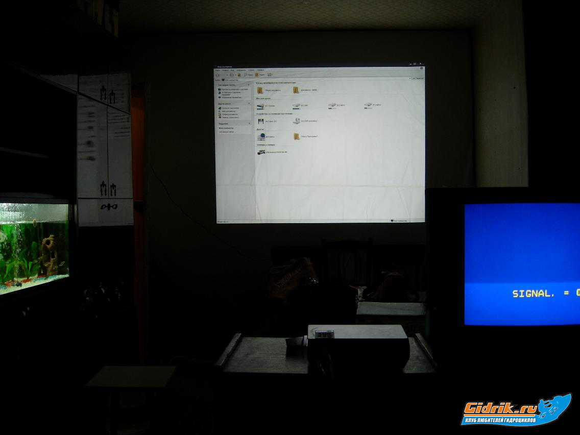

1. Стационарный комп, на базе атлона х2 6400, думаю в любом доме уже есть комп способный тянуть видео, на видяхе для удобства должно быть 2 выхода, 1 на моник второй на проектор. У меня канешна на проектор заведен еще и внешний ТВ тюнер через KVM свич :) так что и ТВ на проекторе возможно....
2. Звуковой процессор Yamaha Rx-V359 завязанный на комп оптикой.
3. В качестве звука 2-ве фронтальные колонки по 90 ват, 2 тыловые по 30, центральный канал 20 ват, и 2 долбисураунд по 20 ват. низкочастотный канал LFE - отдельно выфведен на сабвуфер от авто с авто усилителем :) 700 ват :) блок питания для саба приблизительно 800-1000 ват внешний самоделка :) (он же - устройство для отмотки электросчетчика :) )
4. Проектор - acer x1260 - разрешение на экране програмное 1280х1024 - покупал давно, за смешные на то время 15.000р, уже отпахал 3900 часов, на чем лампа успешно и 3,14зданула, как раз когда я в выхи сел кено зыреть :( Лампа с ебея от китаезы приехала за 2 недели так что он снова в бою :) но в будующем посоветую FULL-HD-ready или хотябы HD ready ибо контент с торентов зачастую можно достать в хороших ШД...
Щас диагональ экрана 2,3-2,4 метра, будет 3,5 когда закреплю проектор к потолку на нужном проекционном расстоянии :)
Сегодняже соседи поймут что смотреть кено надо совместно - квартирами :) :evil: :evil: :evil:
Провода и тд - все на свой вкус и цвет.
Комнату жалательно затемнять. Перед экраном на потолке чуть позже прибью потолочный плинтус и туда красиво встанут шторы и верхний ламбрикен - будет аля - как в кинотеатре.
то - hper2 - звиняй пришлось время тратить на это :) :) :) над сигналкой подумал :)
Теперь каментим :) дополняем критикуем :) Криками - парнуха на всю стену - не орать - палевно както :) вдруг прохожие увидят :)

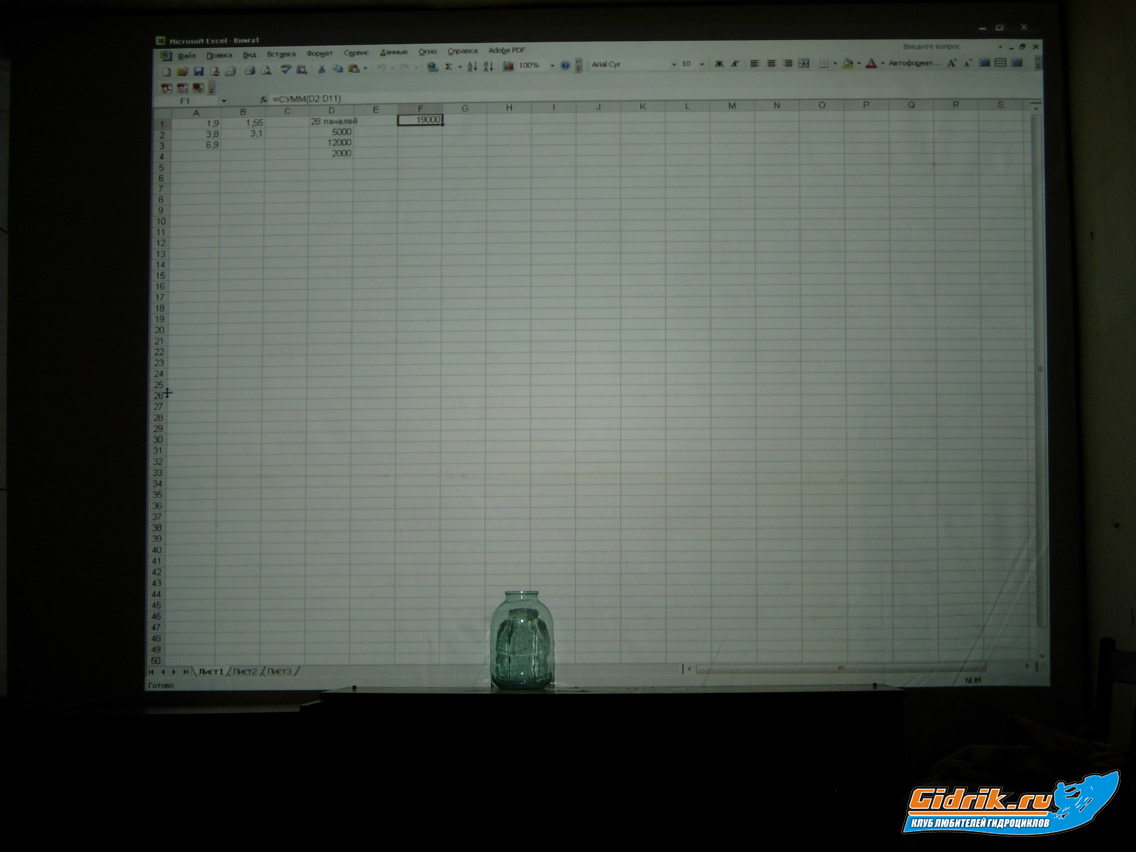

СообщениеДобавлено: 22 ноя 2010, 20:04

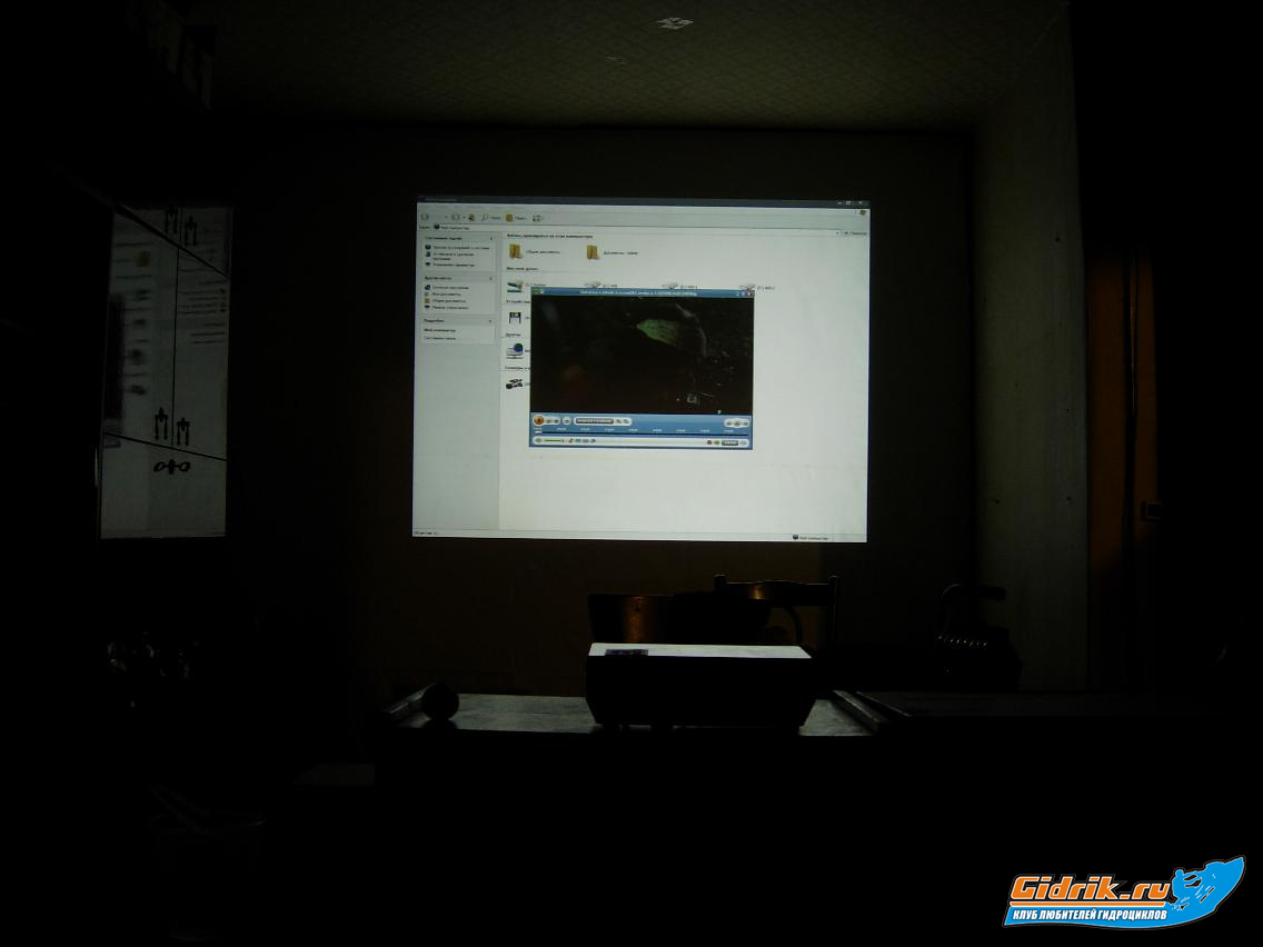

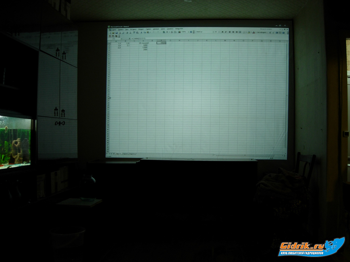

Перевесил по пацански проектор на потолок :)
Поскольку часть экрана будет прикрыта тумбами диагональ догнал до 3х метров.
одна складка на фото - уже разглажена :)
На втророй картинке - банка - для размерности :)
DSCN6026.jpg [ 865.21 КБ | 7794 просмотра ]

а банка зачем... :shock: :shock:
СообщениеДобавлено: 22 ноя 2010, 23:36
Почему-бы и нет))))) Нормальная такая банка :) :) :)
СообщениеДобавлено: 23 ноя 2010, 00:48
ага 3х литровая :)
когда аквариум запускал у мну их тут 20 штук с водой стояло :)

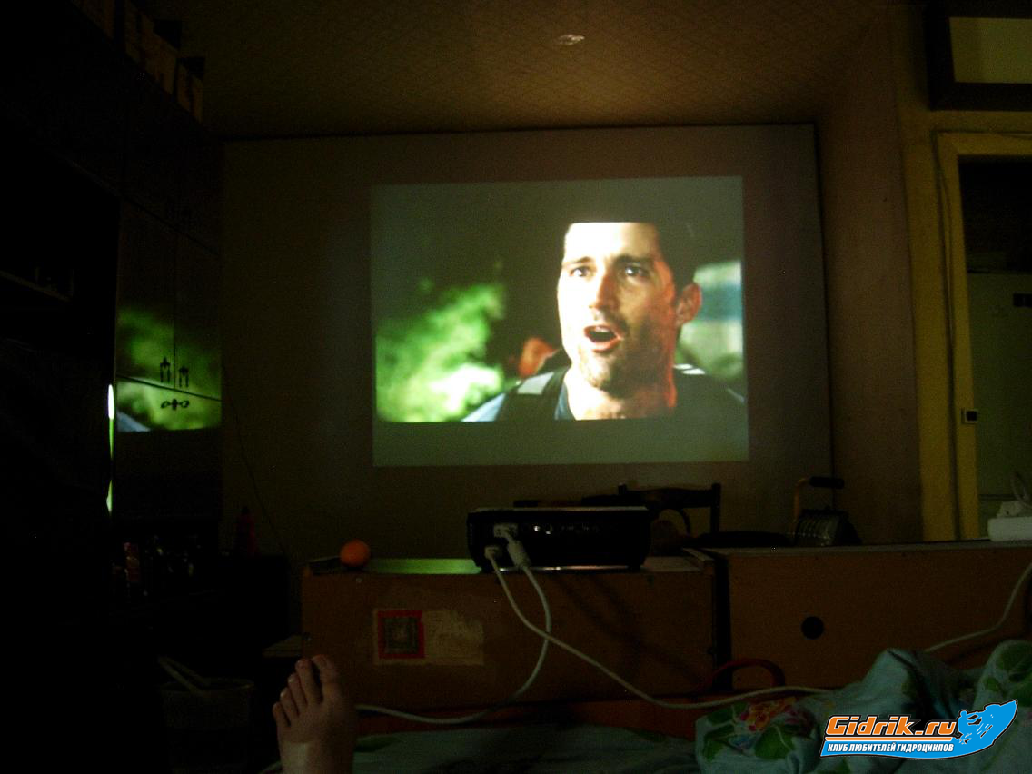

Тестдрайв пройден!
Обитель зла 4 в двд-9 просмотрен! кено ацтой, звук и видео класс!
Завтра в кЕнотеатре хищьники :)
