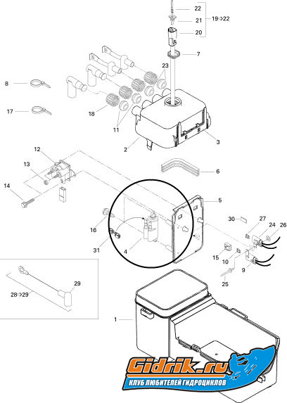

так стоит 2 катушки!!!!!(sea-doo XP 1996 г.).
СообщениеДобавлено: 28 июл 2011, 23:29
Сообщения: 236
Откуда: Пермский край

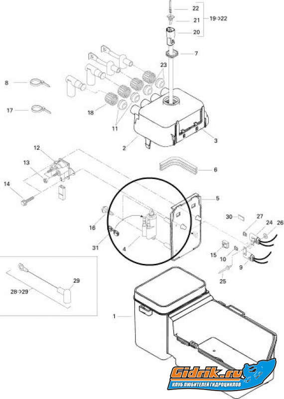

В упор не вижу вторую, распечатка на ХР 96 года 787 мотор.
convert.jpg [ 128.8 КБ | 10203 просмотра ]

А у меня стоит 2 катушки!!!! мне он достался бесплатно,и там уже стояло 2 катушки,как должно быть я не знаю инструкции на него нету у меня. Вот и пытаюсь его сделать!!!! А что стоит под номером 12???,у меня на этом месте стоит 2 катушка. Мне говорили что его делали по электро части может самоделкин сам поставил 2 катушку??? плохо это или хорошо???

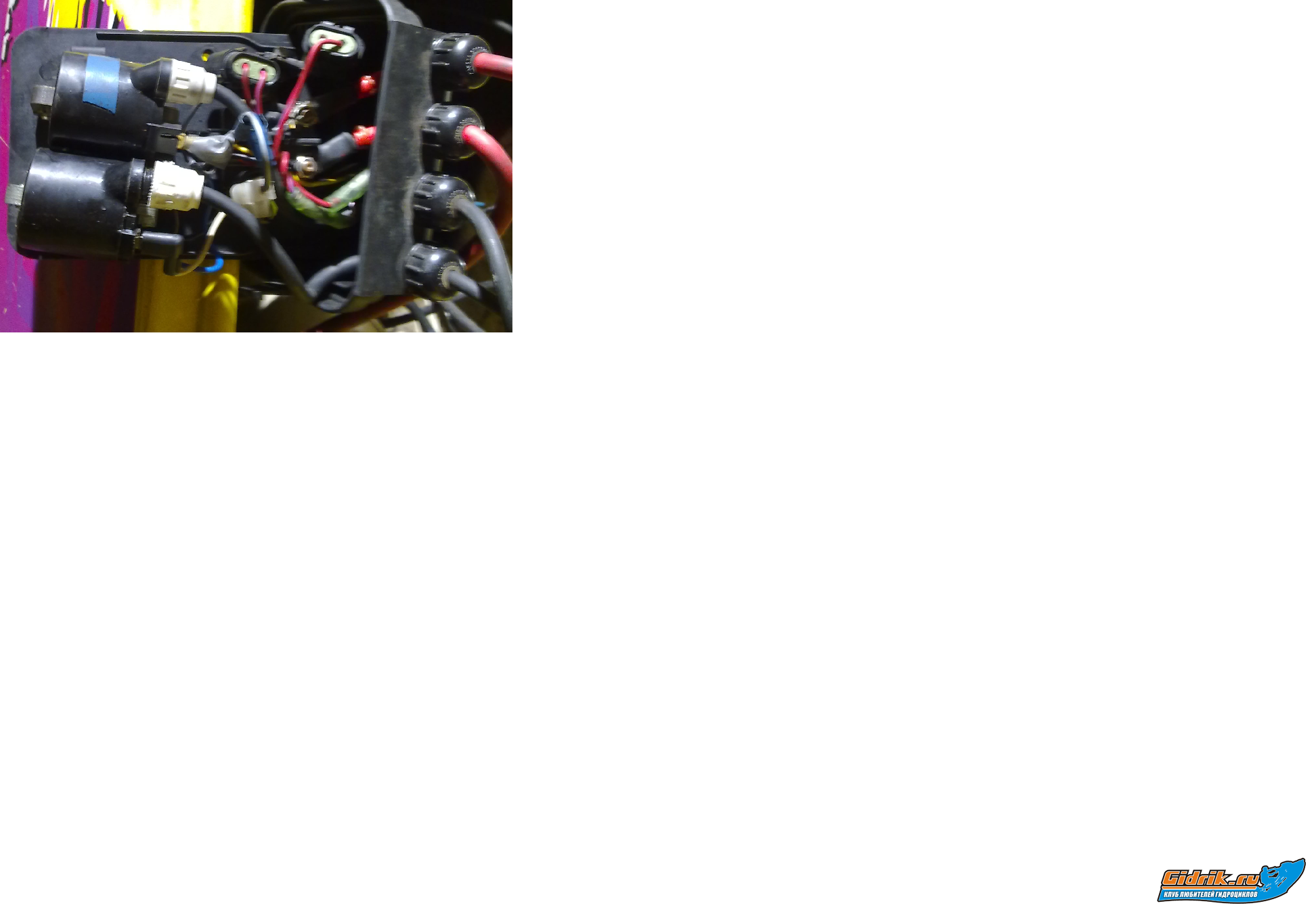

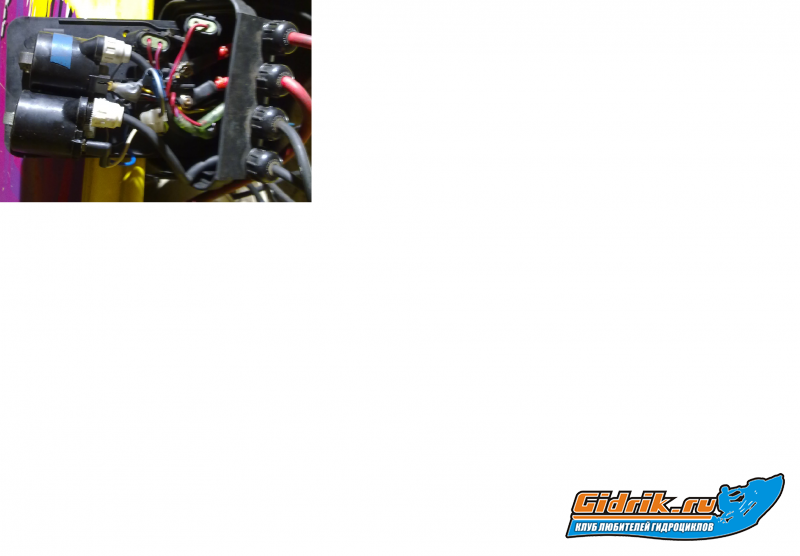

фото
1235.png [ 511.41 КБ | 10211 просмотров ]
СообщениеДобавлено: 30 июл 2011, 10:41
Зарегистрирован: 08 июл 2011, 11:51
Сообщения: 42
вот ток сделано у меня.
СообщениеДобавлено: 30 июл 2011, 11:53
Сообщения: 236
Это совдеповские катушки от Минска, поставь одну от Бурана нового образца, ну или оригинальную.
