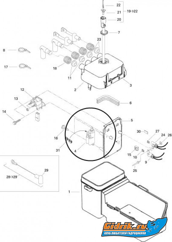

В упор не вижу вторую, распечатка на ХР 96 года 787 мотор.
convert.jpg [ 128.8 КБ | 10199 просмотров ]

А у меня стоит 2 катушки!!!! мне он достался бесплатно,и там уже стояло 2 катушки,как должно быть я не знаю инструкции на него нету у меня. Вот и пытаюсь его сделать!!!! А что стоит под номером 12???,у меня на этом месте стоит 2 катушка. Мне говорили что его делали по электро части может самоделкин сам поставил 2 катушку??? плохо это или хорошо???

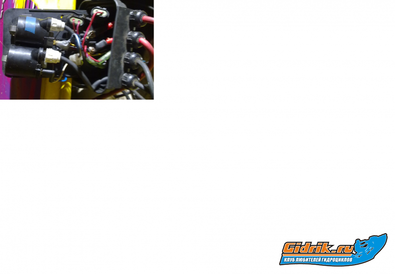

фото
1235.png [ 511.41 КБ | 10207 просмотров ]

вот ток сделано у меня.

Это совдеповские катушки от Минска, поставь одну от Бурана нового образца, ну или оригинальную.
