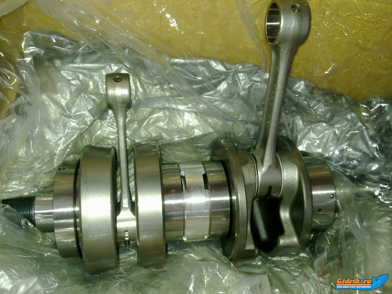

Продаю новый коленвал (XOT ROD) за 600$ + доставка транспортной компанией около 500р. (если до Москвы), . Отдаю за те же деньги, за которые купил - 430$ само колено + 170$ доставка из США. Вал находится в Магнитогорске.
27042011134-001.jpg [ 1.63 МБ | 8508 просмотров ]
