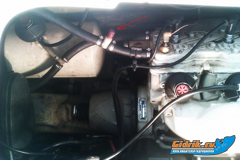

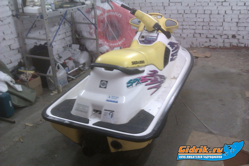

Здравствуйте! Купил себе гидрик SEA DOO SPX 97г.в. гараж у меня холодный, слышал, что надо тосолом вытеснить воду из мотора, тосол купил, а куда лить не понимаю. С головки мотора идут два патрубка, один имеет выход над водометом, а другой идет на водомет в районе вала и имеет ответвление на глушитель. Подскажите пожалуйста в какой лить и надо ли при этом запускать мотор?
IMAG0079.jpg [ 1.55 МБ | 8653 просмотра ]
СообщениеДобавлено: 30 окт 2011, 09:09
на головке мотора стрелочки есть (типа вход-выход воды)? со входа снимаеш патрубок и льеш туда. (я бы так сделал.) а если все по правилам, тогда скачиваеш манул (в разделе запчастей кажись) и смотриш раздел "консервация"... ибо желательно не только тосол залить, но и все остальное сделать...
зы тока надо умудрится, чтоб тосол в движек не попал (через выхлопную... так что лучше по манулу...

В мануале ни чего про консервацию не нашел, залил в клапан показанный красной стрелкой на фото, из глушака лилось. Надеюсь всё правильно сделал?

СообщениеДобавлено: 30 окт 2011, 16:29
около 2-3 литров тосола надо - залил правильно (под работающий двигатель)

Залил 5.

на 19 стр раздел STORAGE
конкретно на 22 стр с картинкой...
если заливал на неработающий мотор, на всякий случай выверни свечи и крутани стартером... (только обязательно подсвечники на землю! там спецмальные заглушки есть. были случаи выхода из строя модуля.) тосол не должен из отверстий вылетать.
ну и я во впусконой колектор по 20 кубиков 50:50 масла с бензой. и стартером покрутить (без свечей!) консервация мотора из нутри...

тосол лил на запущенном моторе, потом струйкой залил масло в карбы, дымовуха была знатная
