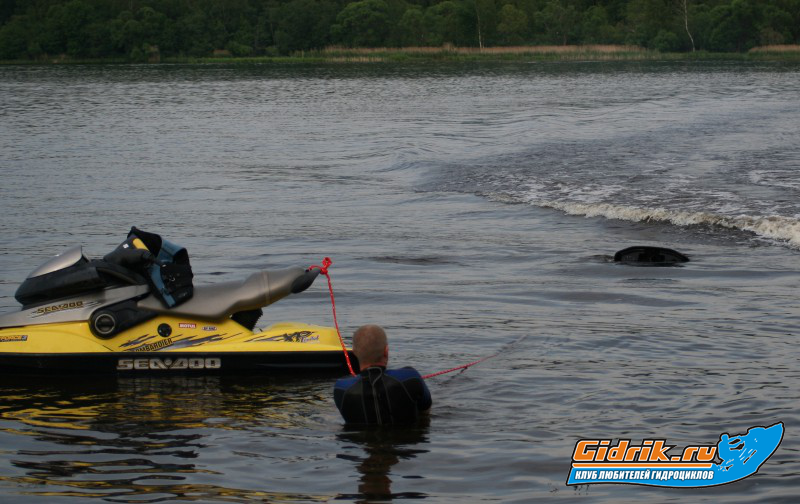

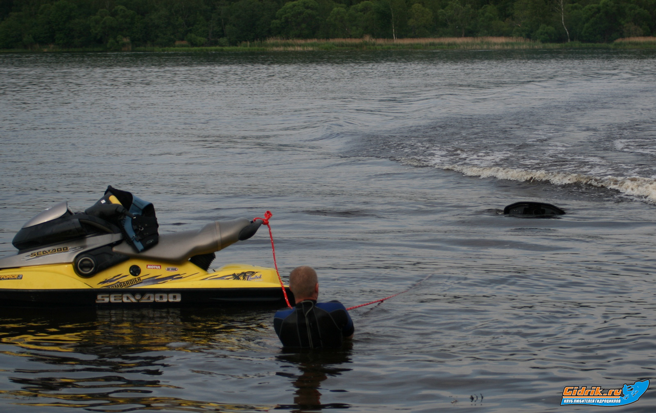

СообщениеДобавлено: 05 апр 2012, 10:00
еще вопросы есть?
IMG_6343.JPG [ 1.38 МБ | 19129 просмотров ]

СообщениеДобавлено: 05 апр 2012, 11:32
в название темы про пробки не слова, на вопрос утопить можно или нет - можно!
Может быть если бензина в баке мало, то на этом пузыре будут ручки из воды торчать, если бак полон - готовьте акваланг.
Про мое фото это супер-джет, утопил его я! на глубине около 5-и метров стоял клювом вниз, я вокруг него как буй плавал, чтоб не потерять. Затем ныряли веревку привязывали и вытаскивали. Утонул он за одну секунду - на нырке капот сорвало, мотор полон воды, только всасывающие клапана вывернуло - остальное целое...
