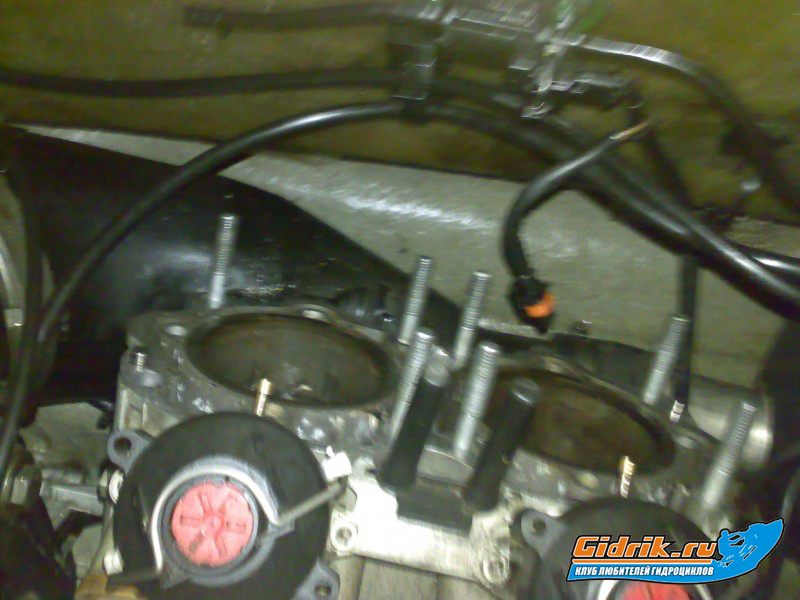

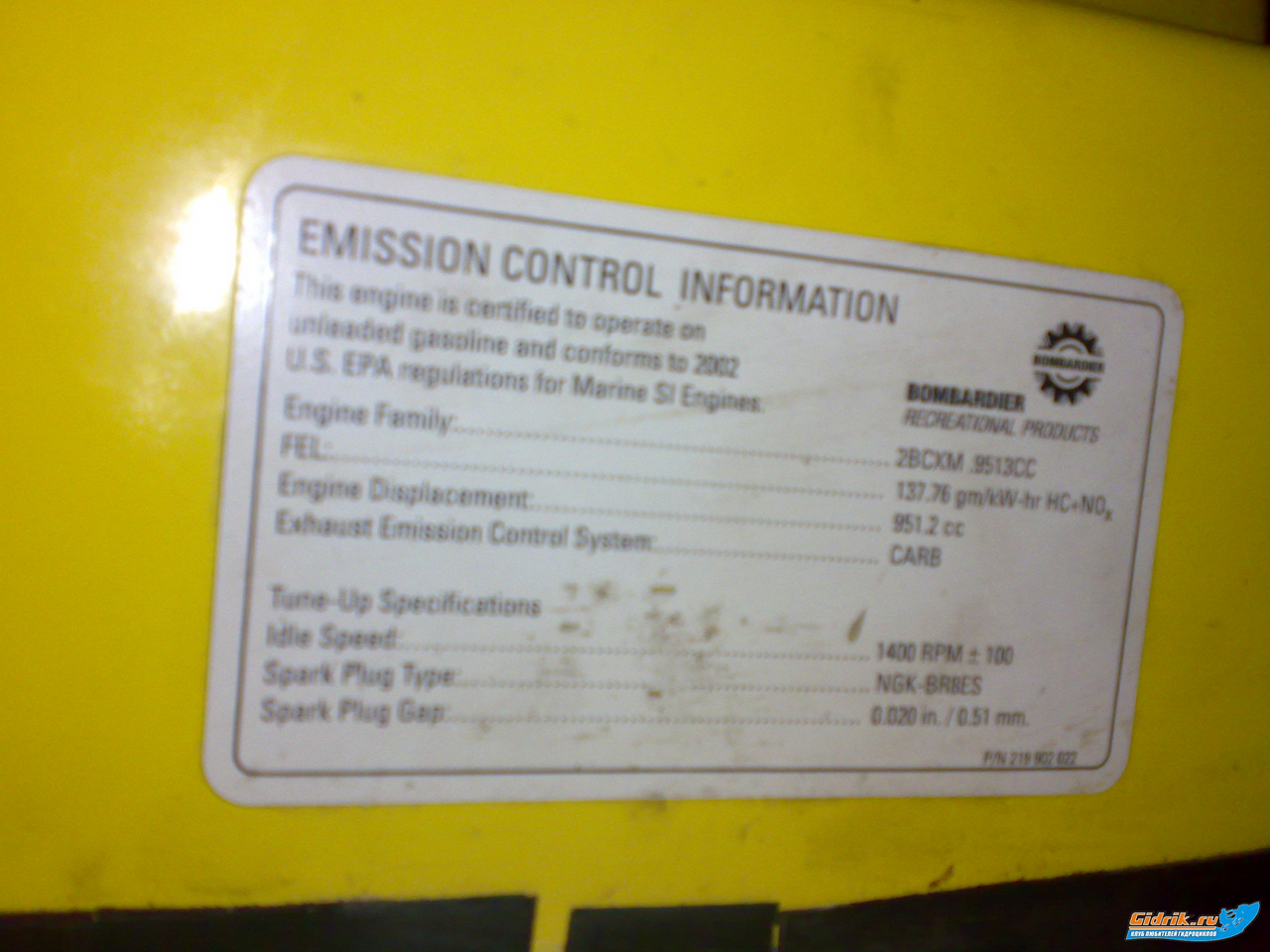

2002 год
10052012188.jpg [ 1.57 МБ | 9958 просмотров ]
10052012191.jpg [ 1.46 МБ | 9959 просмотров ]
10052012189.jpg [ 1.74 МБ | 9960 просмотров ]

целиком
DSC05817.JPG [ 266.04 КБ | 9960 просмотров ]

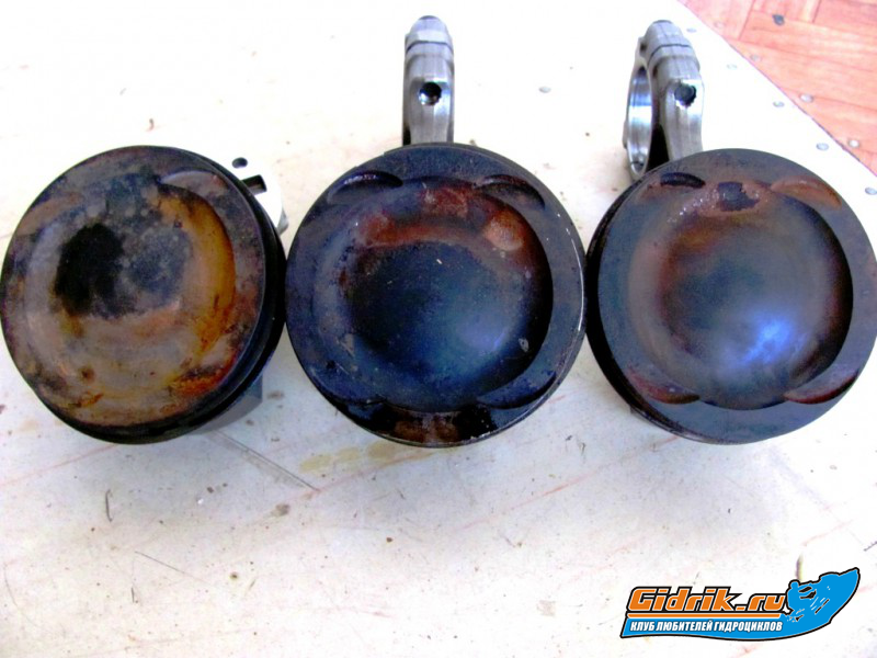

СообщениеДобавлено: 10 май 2012, 23:13
Егор
ух-эх
Да, вот голову ломаем какие горшки стоят... %)2002 GTX карбовый
а на поршне 0.5 пробито
стандарт 87.91mm
следующий шаг +0.25
http://partsfinder.onlinemicrofiche.com ... &A=149&B=5

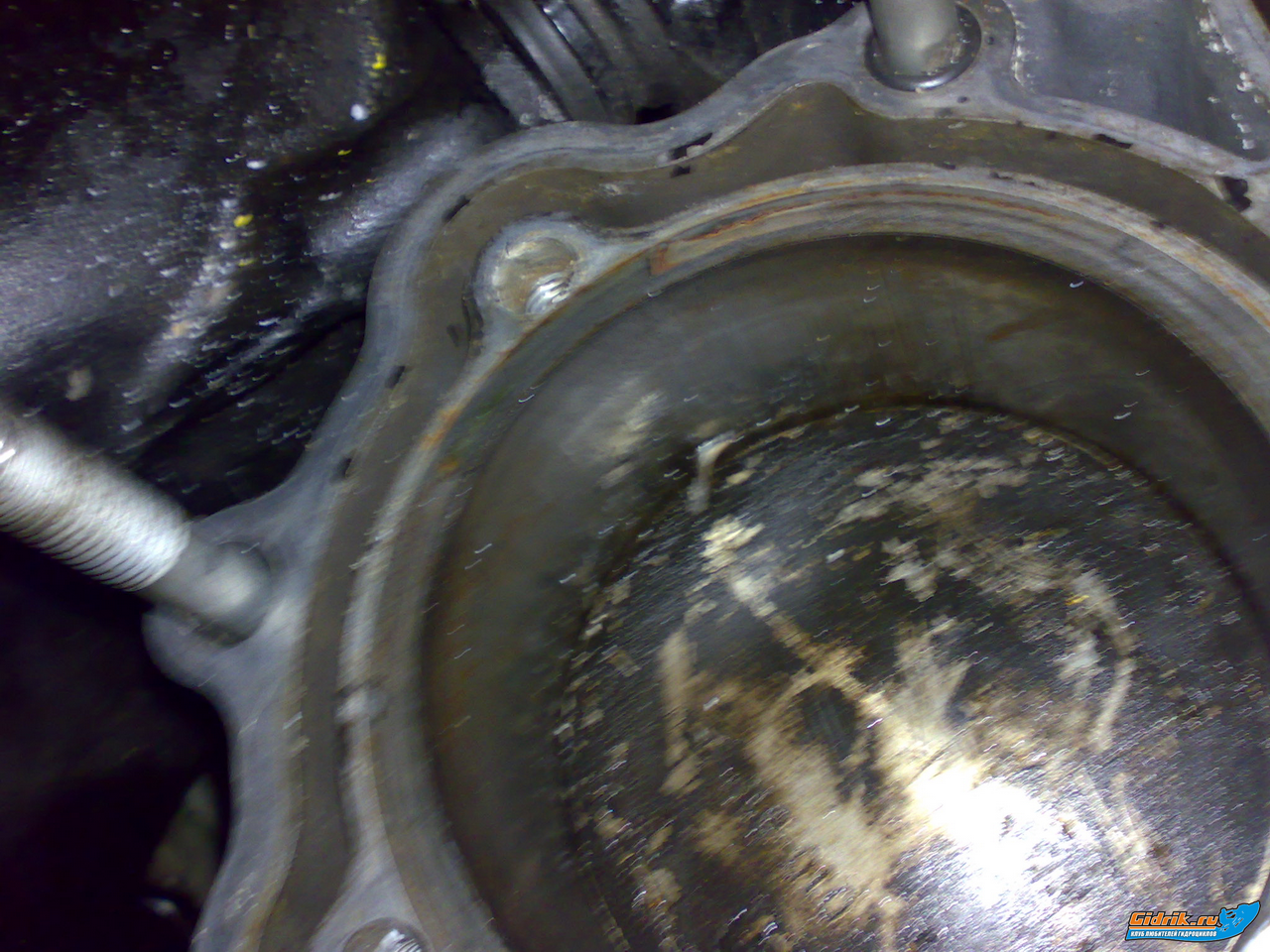

я тут вскрыл недавно, похожего пациента... :o
http://gidrik.ru/viewtopic.ph ... 4&start=60
IMG_3227.JPG [ 893.32 КБ | 9957 просмотров ]
СообщениеДобавлено: 10 май 2012, 23:16
Всего 108 моточасов :cry:
СообщениеДобавлено: 10 май 2012, 23:19
Сообщения: 541
Имя: Егор
Техника: Gtx turbo
Откуда: Екатеринбург
Недавний пациент был утоплен, до удушения)))))))))))
После не запускали. Вроде так.
С уважением
СообщениеДобавлено: 10 май 2012, 23:28
С уважением
В яблочко!
Цитата:
После не запускали.
Они не знали, что утоплен. Дали друзьям покататься.
После чего поставили в теплый гараж на хранение.
Весной пытались провернуть стартером. Стартер сгорел-после многих попыток... :cry:
Поршня еще побожески выглядят, после того как я их полил ВДешкой. Не выбивались ... :crazy: сцуки... :shock:

Юр WSM делали поршя на 0,5 , если ссылка нужна скину, то есть уже .
СообщениеДобавлено: 10 май 2012, 23:41
ух-эх
Цитата:
WSM делали поршя на 0,5 , если ссылка нужна скину.
Да. Я знаю. еще +1.0 и +1.5
Меня гложет другое...Не поверишь...
Они еще делали -0.5
