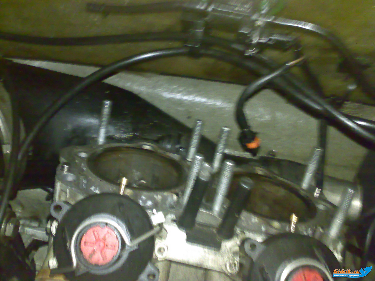

2002 год
10052012188.jpg [ 1.57 МБ | 9942 просмотра ]
10052012191.jpg [ 1.46 МБ | 9943 просмотра ]
10052012189.jpg [ 1.74 МБ | 9944 просмотра ]

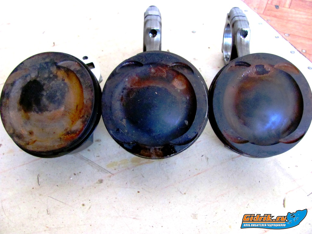

Егор
ух-эх
Да, вот голову ломаем какие горшки стоят... %)2002 GTX карбовый
а на поршне 0.5 пробито
стандарт 87.91mm
следующий шаг +0.25
http://partsfinder.onlinemicrofiche.com ... &A=149&B=5
я тут вскрыл недавно, похожего пациента... :o
http://gidrik.ru/viewtopic.ph ... 4&start=60

СообщениеДобавлено: 10 май 2012, 23:16

СообщениеДобавлено: 10 май 2012, 23:28
Егор";p="35883 писал(а):
Недавний пациент был утоплен, до удушения)))))))))))
После не запускали. Вроде так.
С уважением
В яблочко!
Цитата:
После не запускали.
Они не знали, что утоплен. Дали друзьям покататься.
После чего поставили в теплый гараж на хранение.
Весной пытались провернуть стартером. Стартер сгорел-после многих попыток... :cry:
Поршня еще побожески выглядят, после того как я их полил ВДешкой. Не выбивались ... :crazy: сцуки... :shock:
