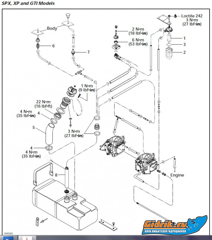

В общем странная вещь с ХР 130 карб, с полным баком едет вяло. Как бы стартует хорошо, подрывает, крутит 5500-6000 но иногда скачек не надолго до 7500, как так? Старт резкий вяло выходит до 6000

А с неполным баком ситуация иная?
Если нет, то возможно создается разряженное давление в баке. Проверка - при открытие крышки бака подсасывает воздух. Смотреть впускной клапан вентиляции бака (там два клапана, один на впуск воздуха, другой на выпуск).

На не полном иная.. До это было всё хорошо, попробовали на 95, изменений особо не почувствовали, и обратно перешли на 92. Грешим на плохой 92..

teddy-ART писал(а):
На не полном иная..
Т.е все нормально работает?
Вот тут не вижу связи между полным баком и плохим бензином :shock: Он по мере расходования лучше становится что ли?
Посмотри клапана 6 и 7. Они работают в одну сторону.
И вот эту ветку почитай
http://gidrik.ru/viewtopic.ph ... &start=120
XP fuel.jpg [ 320.12 КБ | 3657 просмотров ]

Проблем, ещё больше стало, теперь совсем не едет, 5500, крутит иногда до семи доходит, но кажется уже поршня потянуло, потому что с начала всё норм, до 7500 раскручивает, потом обороты падают плавно. один карб льёт
