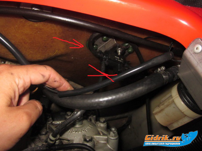

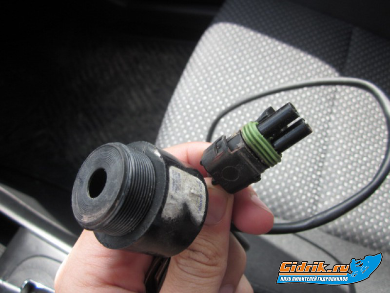

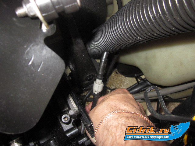

Всем здравствуйте! В прошлом году подразбил свой гидр сейчас собираю. Появилось пару вопросов: что это за штука, и куда она вкручивается( рис 1), куда надевается шланг на рисунке 2, с другой он одет см рисунок 3 (указано стрелкой) шланг который идет от рэйв клапанов был раньше заглушен.

1.Похоже на звуковой зуммер, когда вставляешь Dess пищит два раза, находится в руле, на нижней половинке.
2.На движке два штуцера один к карбам а другой этот шланг и подходит он к соленойду рис 3

Ок спасибо только карбы изучал не нашел куда надеть его
СообщениеДобавлено: 13 июн 2012, 17:30
ваккум на бензонасос, может?

Напоминает деталь от карейского автомобиля скорее всего хундай а куда вкручивается надо поискать... :D

Кстати про соленойд - вы с ним поаккуратнее - он дорогой и ломается легко - потом будет подсасывать воздух и мощность будет падать заметно. Так что вынимайте и вставляйте патрубки без усилий - тем более пластмасса с возрастом становится боллее хрупкая.

Я вообще без соленоида катаюсь :D
СообщениеДобавлено: 19 июн 2012, 15:19
Сообщения: 1250
Откуда: Волгоград
Без соленоида-через тройник на рейвы напрямую?

Нет . Досталось в наследство от гонщиков. Рейсы хитро подработанны
Поделись хитростью.
