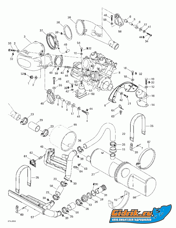

Поделитесь опытом.
Сгорел слединительный патрубок(под номером 29) между выхлопной и ватербоксом. Подскажите,чем можно заменить,или только оригинальный?

Рукав нужного диаметра и высокого давления применяемый на трактор.

Нагревается выхлопная труба, от температуры начинает дымить патрубок. В чем может быть проблема? Клапан ватербакса в норме.

недостаточна подача воды.
забиты например шланги. неродная пружина в клапане.

С райдерами греется терпимо но стоит зацепить 2-ух местную таблетку с посажирами в ней. Наченает грется дай бог трещит труба, дымит патрубок. Вообще до трубы доторонуться не реально.
Скажите пружина там стоит таже что на рев клапане? или они разные?

надо посмотреть в прт-каталоге по номерам, сравнить...
может большой зазор между кольцом и импеллером, давление воды на охлождение падает и на глушак уже нехватает?
контролька есть? вода из нее идет?

По поводу зазора сомневаюсь Менял в этом году 84 км идет. Хотя по началу 97км.
Охлождение в норме. Контролька бздыкает, но не обратил внимание какой напор. Сегодня гляну.
Подключал шланг, вода брызжет в глушак и в импеллер хорошо вот контролька еле еле.

У меня всё нормально с охлаждением. Просто расслоился от времени.

есть такое мнение,что если мопед используется большее количество времени ,как говорится -тапок в пол,то клапан на ватербоксе накуй ,минуя. :) шланчик прямо к трубе резонатора.Сам не делал,но что-то мне кажется,что это правильно,ибо большее кол-во воды нужнее на таких оборотах именно в резонаторе.Попробуй.

Подробней можно, что где глушить

Грубо говоря-идёт шланчик с кормы на клапан на ватербокс и далее с клапана на мотор.Правильно?Исключаем из этой схемы клапан ватербокса.Делаем прямоток с кормы на мотор. Клапан на ватербоксе выкидываем,дырку от него в ватербоксе затыкаем как-нибудь. :)
