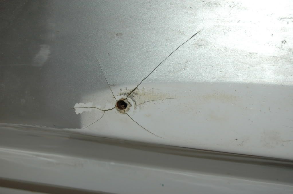

Привет форумчане.
Треснул корпус
длина самой большой трещины 7 см.
Купил эпоксидный клей двух компонентный, и простой эпоксидный компаунд уневерсальный, 1кв.м стеклоткани.
Как посоветуете клеить снаружи и внутри ложить стеклоткань?
или только изнутри а снаружи залить трещины клеем зашкурить и закрасит гелькоутом?
Yamaha xl760

Корпус то наверно из полеэфирки .Эпоксидка не будет на нём держаться .

Снаружи то всяко нужно стеклотканью проклеивать , снутри тоже не помешает.
Будет уже есть одна латка правда наклена только внутри, с наружи не видно закрашено, есть там стеклоткань или нет.
Я клею ,только полеэфиркой .Так как даю гарантию на работу.
Недавно днище корпуса клеил ,давай зачищать ,а там слои санкт-петербургскич ведомостей вместо стеклоткани .

Возми на авторынке набор по ремонту бамперов (NOVOL professional PLUS 700 repair box ) , для тебя самый оптимальный вариант , я сам клеил таким третий год полёт нормальный , тока надо всё болгаркой все трещины разделать и потом слой за слоем с нутри и с наружи наноси . Ни какой шпаклёвки быть не должно !!! Прежде необходимо всё высушить очень хорошо !!! Удачи !
СообщениеДобавлено: 29 июн 2012, 11:43
Как разделывать и как сушить тоже целая тема ,с картинками где-то есть.Очень там наглядно всё выложено. Вот ещё,может пригодится http://www.snowmobile.ru/forum/viewtopi ... 13&t=21916

Со смолой не каждый сможет работать , там причендалов и нюансов много , а вот этот рем комплект простой там смола , стекломат и отвердитель как у шпаклёвки , ррррраз и готово :) .....

ПОКУПАЛ ЗДЕСЬ nestcom.ru
Я РАБОТАЮ С Бутаноксом.
Правда им можно и тараканов травить .Ни в один бокс не пускают клеить.
