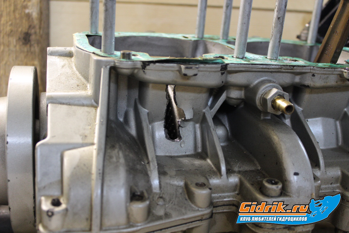

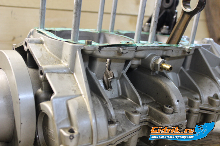

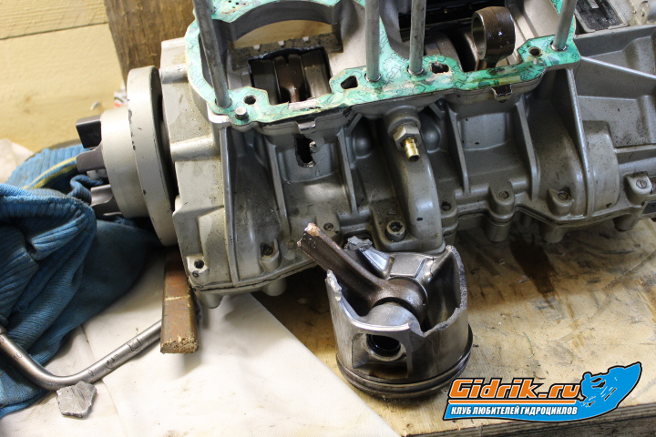

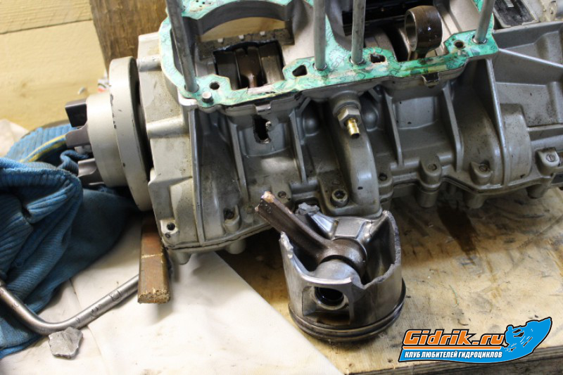

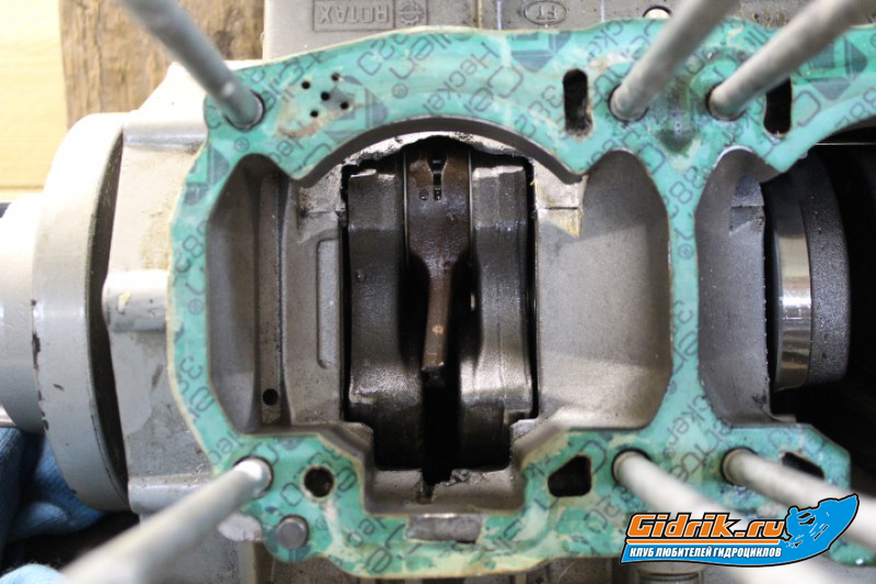

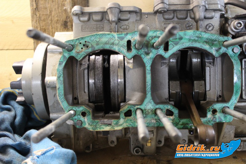

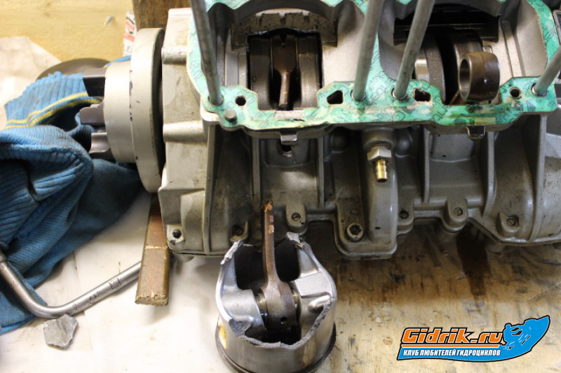

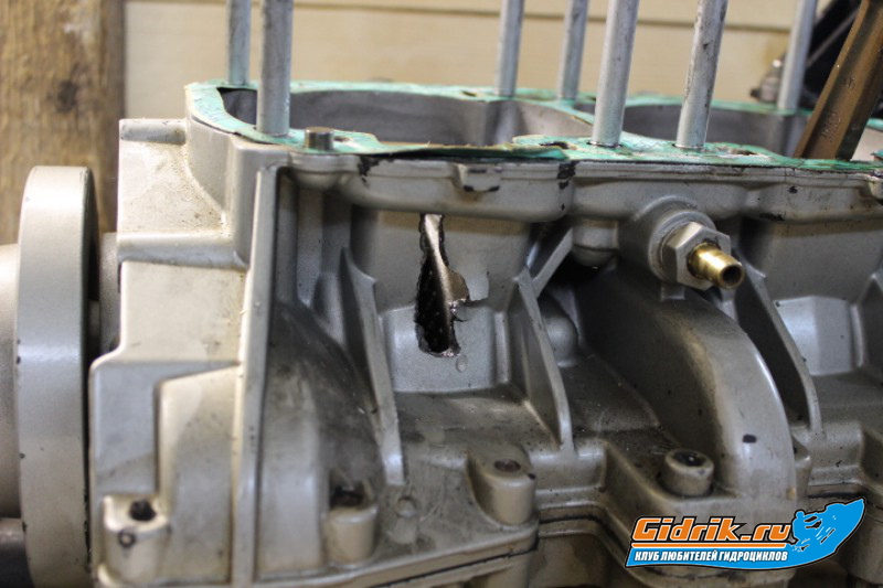

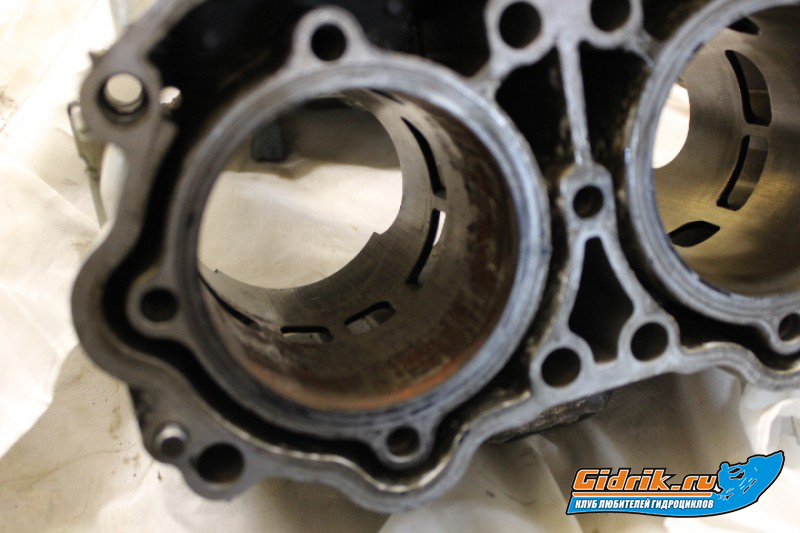

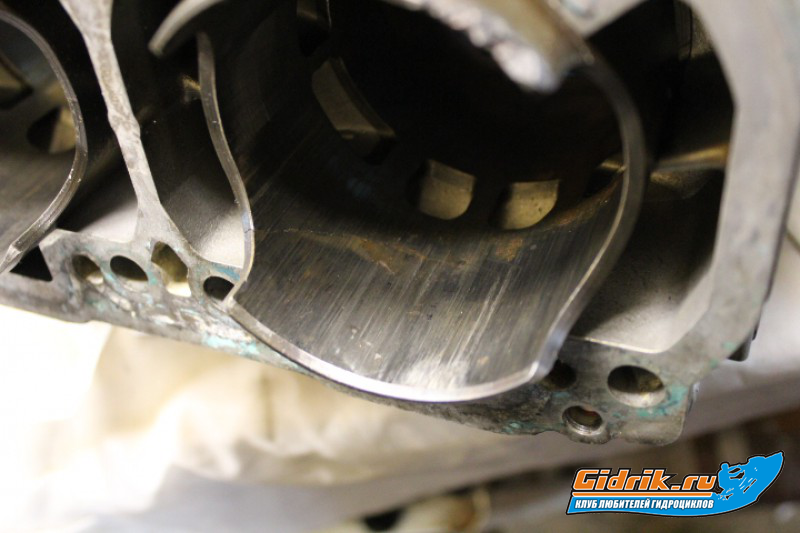

ХР 2001г.Бля,жалко такой мопед угрохали идиоты :cry: После предыдущего капремонта,проехали часа 3-4,наверно.Судя по оставшемуся целому поршню. Со слов владельца-залито мотюль,но в маслобаке ни куя не он,это точно.Жижа похожа скорее на какую-то веретёнку,а может и ещё жиже.Слил с бака и присел слегка :) Говно редкостное. Хозяин говорит -купил по хорошей цене, маслице-то.Понятно,какая цена-такой и мотюль :) .
ПОршень прилип,А те идиоты ещё кататься пытались ,походу :fool: Фотки ниже.

Хотя,возможно был гидроудар,судя по ржавой гильзе.Хотя в блоке воды не было. Но масло однозначно говно.
СообщениеДобавлено: 27 июл 2012, 17:05

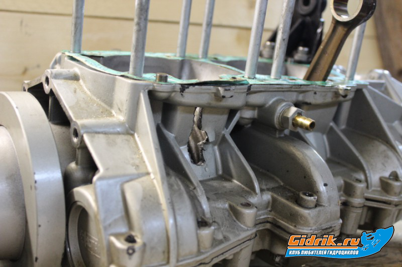

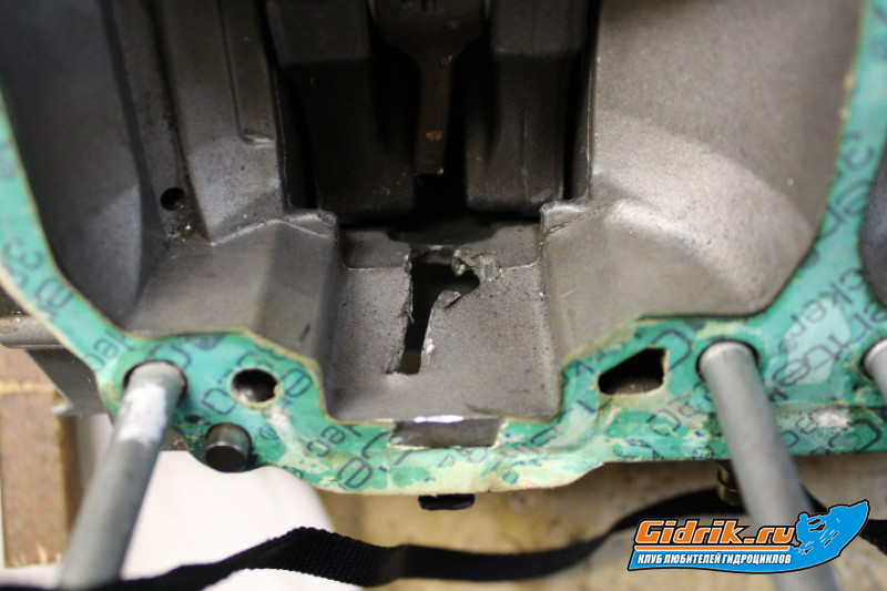

причем тут прихват и плохое масло к дырке в картере? - шатун бы прикипел, а тут он поломан, нижний подшипник цел - не в масле дело...
Если цилиндры целы то уже легче :)
СообщениеДобавлено: 27 июл 2012, 19:38
Ну ,чёта я тоже толком не могу понять первопричину.Но масло стопудово гавно. Одна гильза под замену,на фото трещину видно,сам цилиндр цел.Собственно моя проблема в том,что единственный ,в моём колхозе,вменяемый проверенный спец по выпрессовке-запрессовке гильз(с расточкой в размер) и коленвалов исчез из моего поля зрения. Оставшимся не доверяю.Надежда на форум. И на сколько качественно можно заварить аргоном блок?Или под замену?

Блок варится! не переживайте,
гидроудар !
С уважением.

причем легко и без проблем...
СообщениеДобавлено: 28 июл 2012, 01:24
Капец,да я знаю что варится.Вопрос в том-каков результат будет.И не куя не легко,и проблемы могут быть,если аргонщик похуист.Мне такой тип цилиндр на ямахе варил когда-то, я шокировался, два раза.Больше к нему ни ногой.
СообщениеДобавлено: 28 июл 2012, 07:07
имено картера на бомбах варяться легко и результат очень хорош.
и есть отличные результаты сварки, трещин больших, после разрушения подшипника. а вот поддоны на старых БМВ варяться плохо.
ну а если аргонщик ... то он любою сварку может того-этого испортить....

не забываем варить картер в сборе с коленом, чтоб не увело...
СообщениеДобавлено: 28 июл 2012, 15:57
Цилиндер тоже надо на место прикрутить,на всякий случай.Правильно?
