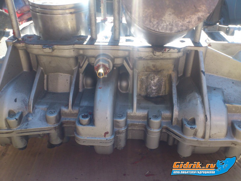

Вчера катался и все было хорошо. И вот во время очередного заезда, на скорости 90км/ч двигател резко заглох.
Пробую завести, щелкает толко стартер, двигатель не крутит.

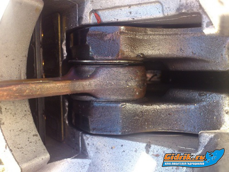

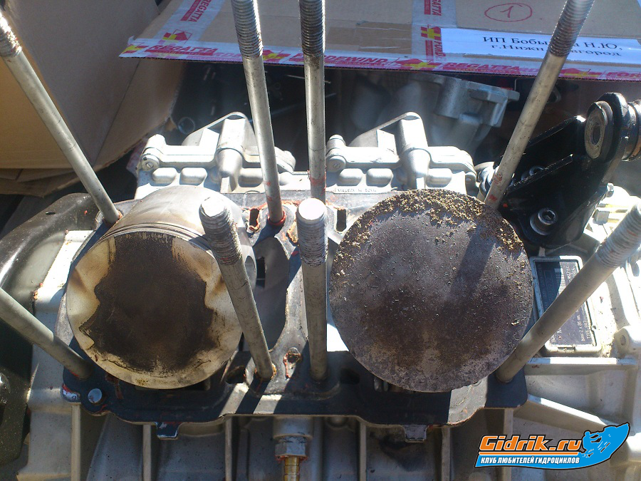

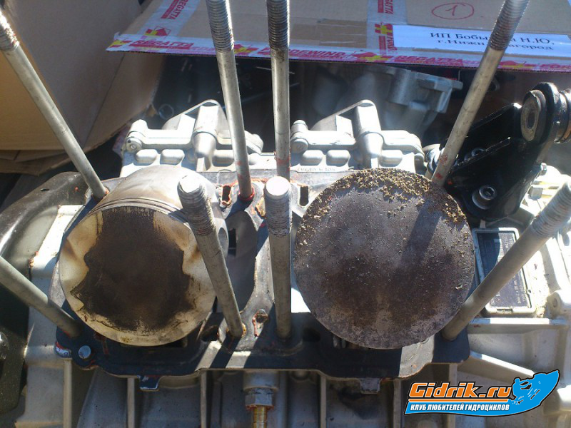

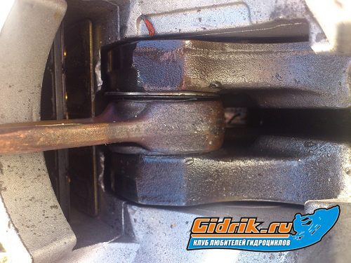

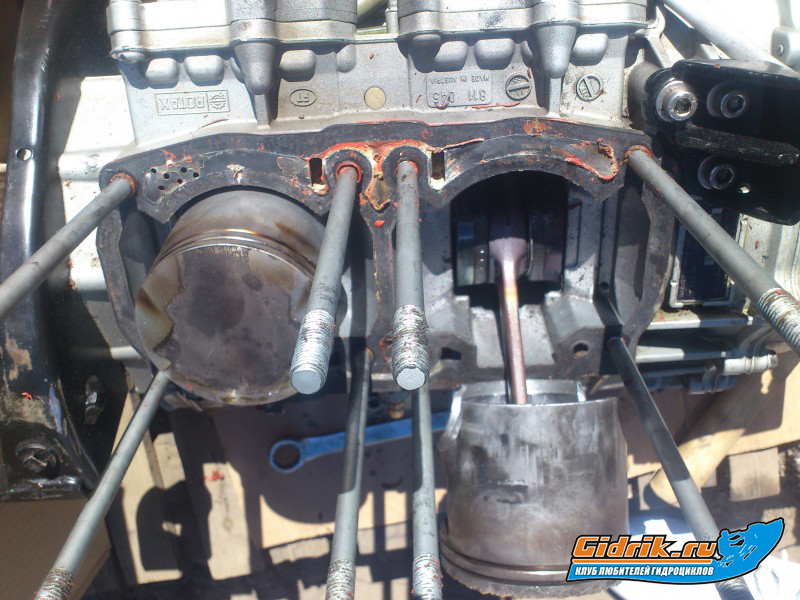

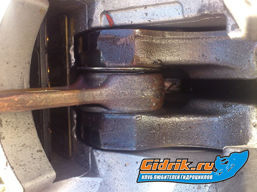

После разбора двигателя, вот что я уведил,,,,,,,,
На поршне наплавлен металл, Шатун с одной стороны практически прикепел к коленвалу., Соответственно в этом месте - перегрелся- оплавился блог двигателя.
На фото видно.
Коленвал пока не сняли, фото будет позже.
Я, прошу специалистов подсказать, в чем может быть причина, такой поломки?
Спасибо!
Из истории гидроцикла, всега на спидометре 210м/час.
В начале прошлого сезона делали кап.ремонт (под первый ремонтный размер) После ремонта прошлый хозяин, спалил примерно 5 баков. (масло лил Мотюл PowerJet TSW3-масленный насос заглушен).
Я его купил в мае 2012 года.
Спалил 30-40 литров, максимум. Масло Оригинал Синтетика, мещал 50б:1м.

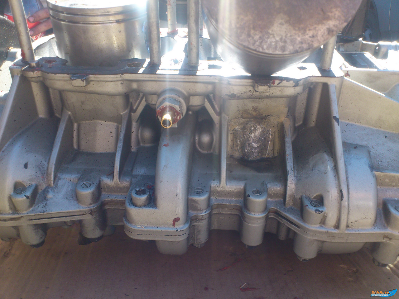

Вот фото!
При сборке использовали ОООЧЕНЬ много герметика!

Ну если я правильно понял плохая смазка на 1 горшке ,и там перегрев.
Перегрев подшипника, и перегрев поршня.
СообщениеДобавлено: 23 июн 2012, 07:54
Скорей всего масла пожадничали .1 к 50 ,мне кажется,мало.Я мешаю 1 к 40 на любой двутактник.И у целого поршня тоже нездоровый вид.
это раз.
судя фо фото бедненькая смесь на этом горшке, а это еще больше увеличило соотношение масло\воздух.
это два.
Никола писал(а):
Мотюл PowerJet TSW3
это масло неподходит, оно для ямах и кав. (нужно API TC)
это три.
вот только что это за щняга на поршне? наплавленный метал (как-то странно выглядет)? откуда он взялся?

Это прошлый хозяин катался на Мотюле. Я заливал оригинал-синтетику.
Нагар на поршне - это видимо стружка с шатуна прикепела.
Причем ее накидало еще и внутри блока.
А каким образом смазывается коленвал и шатун? Видимо там смазка не постапала?
Думаю, что делать!
Ремонт? или Новый двигатель?
Как думаете?
бензино-масляной смесью... если на тот горшок обедненная смесь шла, масло еще меньше было... (например карбюратор)
цилинд задрало?
ремон имхо...

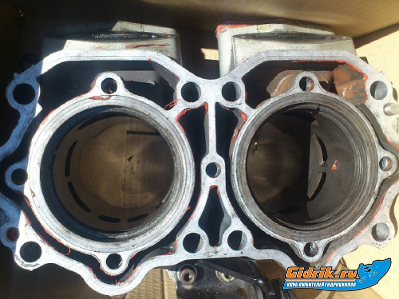

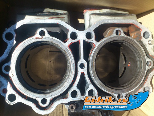

Цилиндры в норме. Мастер сказал, что все нужно промерить!
Хотя на стенках цилиндра видны черные точки, мастер сказал, что это следы коррозии.

Фото

на поршне видны следы детонации - бедная смесь следовательно недостаток масла. капай тот карбюратор. а то после ремонта 2 часа и...
