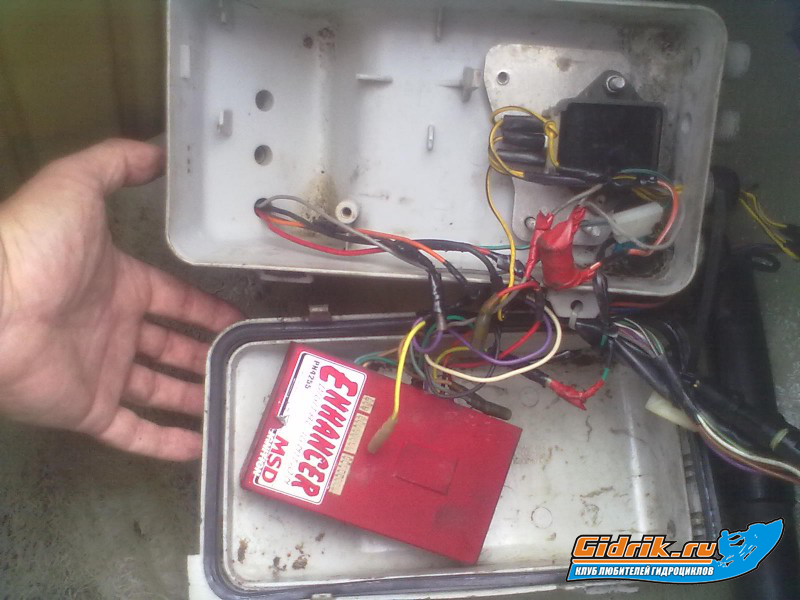

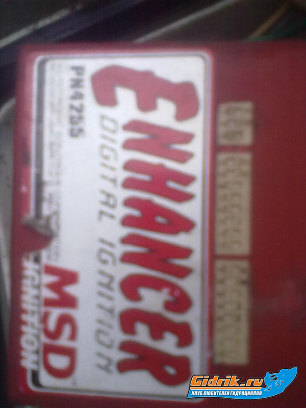

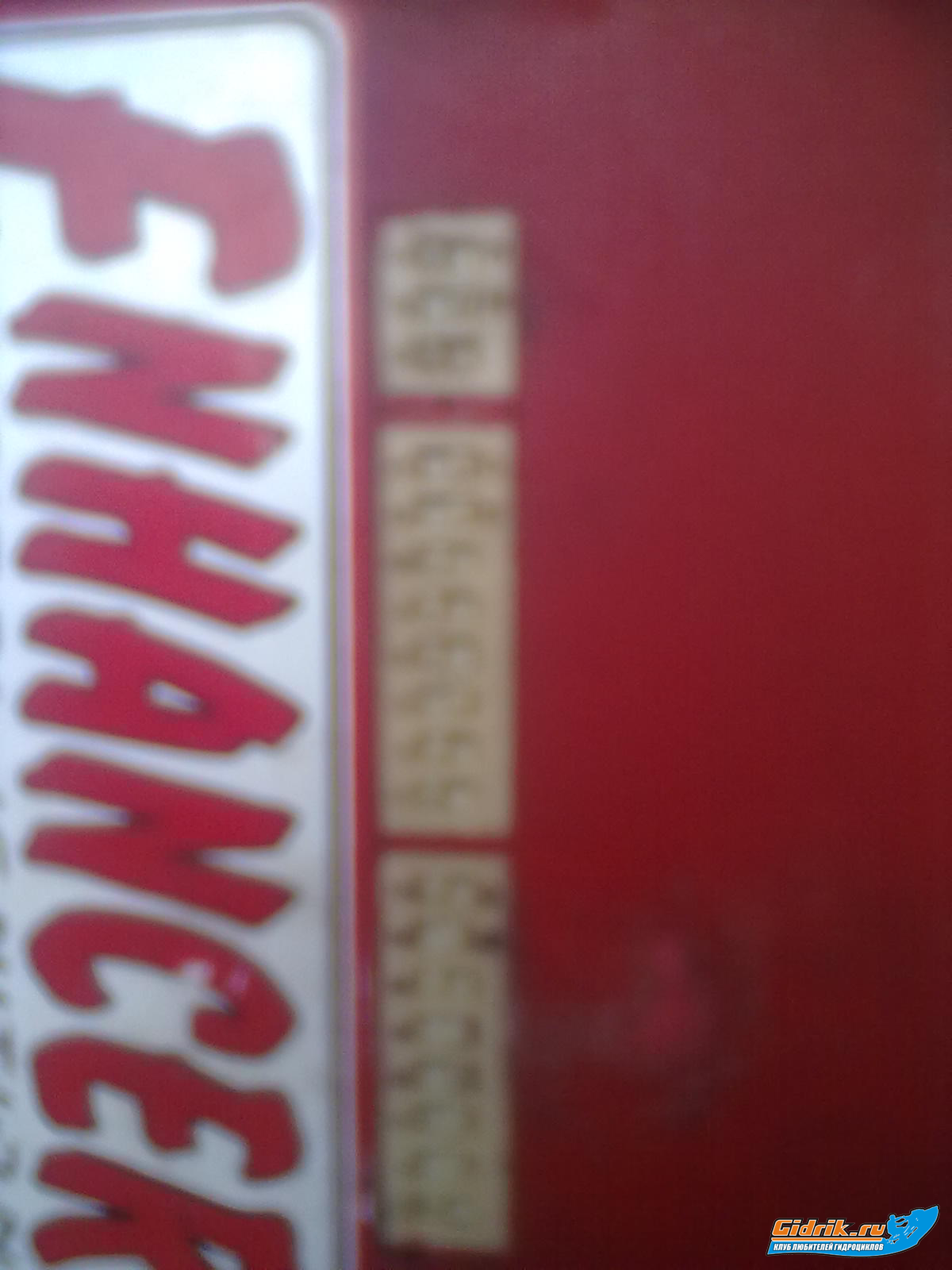

Приветствую!И так под капотом найден пл.бокс
09082012515.jpg [ 1.33 МБ | 15265 просмотров ]
СообщениеДобавлено: 17 авг 2012, 03:20
Сообщения: 306

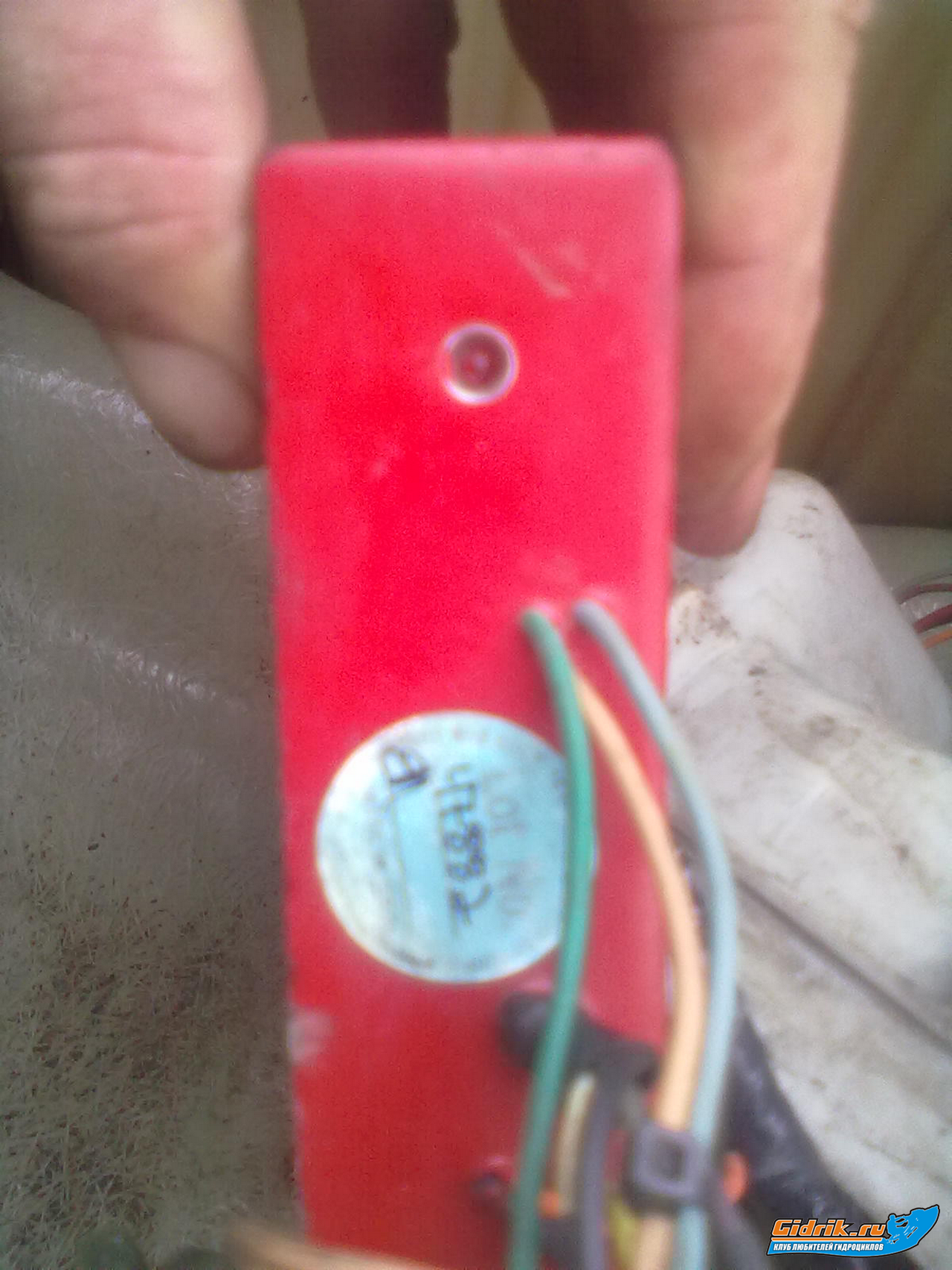

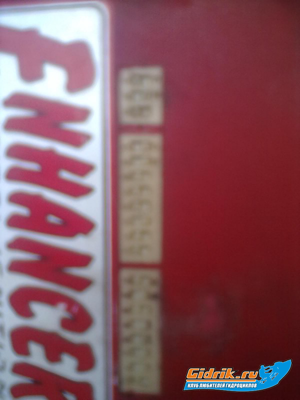

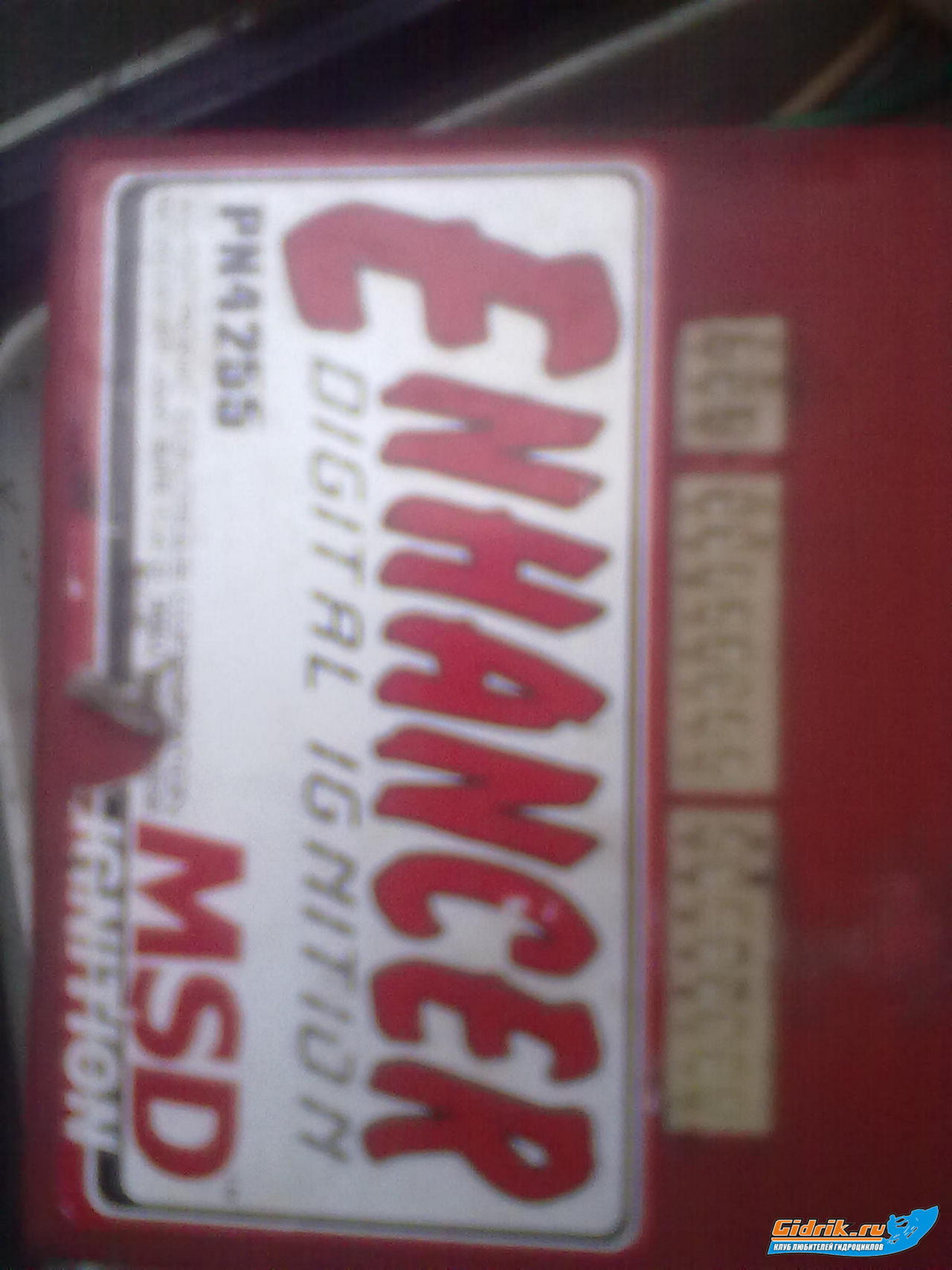

Не получается вложить сразу все фото.и на этом красном блоке есть переключатели с цыфарками,похожие на обороты двс, над наклейкой бежевого цвета ряд микро переключателей оф-он????енто что????и маленькая красненькая лампочка.За качество фото прошу прощение.уже нырнул на воднике и мобила в кармане была.переделаю фото апаратом и выложу(для будующего поколения).и вот я думаю что это,на другой стороне наклейка с таблицой,каждый переключатель на обороты,а что как работает,что нужно переключить?может по виселей будет работать.

СообщениеДобавлено: 17 авг 2012, 06:51
это супер пупер тюненговое зажигание, с задратым ограничителем оборотв.
переключатели - это и есть ограничитель оборотов.
msd ignition - попробуй в гугле поискать...

Приветствую!так что,она нужная?какой с нее понт?че она делает?

СообщениеДобавлено: 18 авг 2012, 03:56
Сообщения: 306
Полистал,все на англизком.понял лиш то что-это усилитель,увеличитель.Касаемо зажигания.. Выпускается Американской тюненг компани MSD. а че да как не кто не че.нужно наверно искать ,кто не посредствено сталкивался.и настраивал.
СообщениеДобавлено: 18 авг 2012, 07:15
1) увеличена "мощность" искры.
2) алгоритм опережения зажигания в зависимости от оборотов (на сколько я понимаю)
фотки разборчивые таблички скинь, тогда разберемся как настраивать.

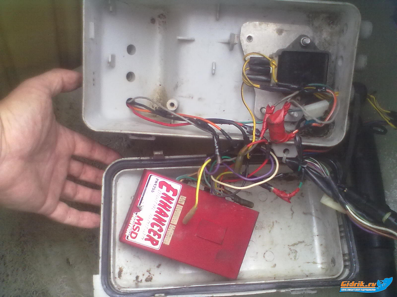

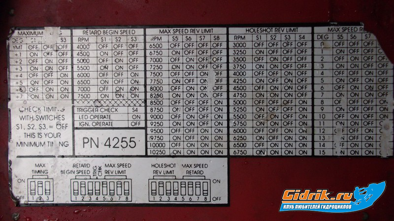

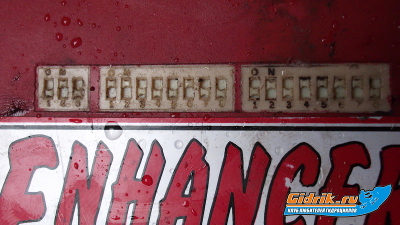

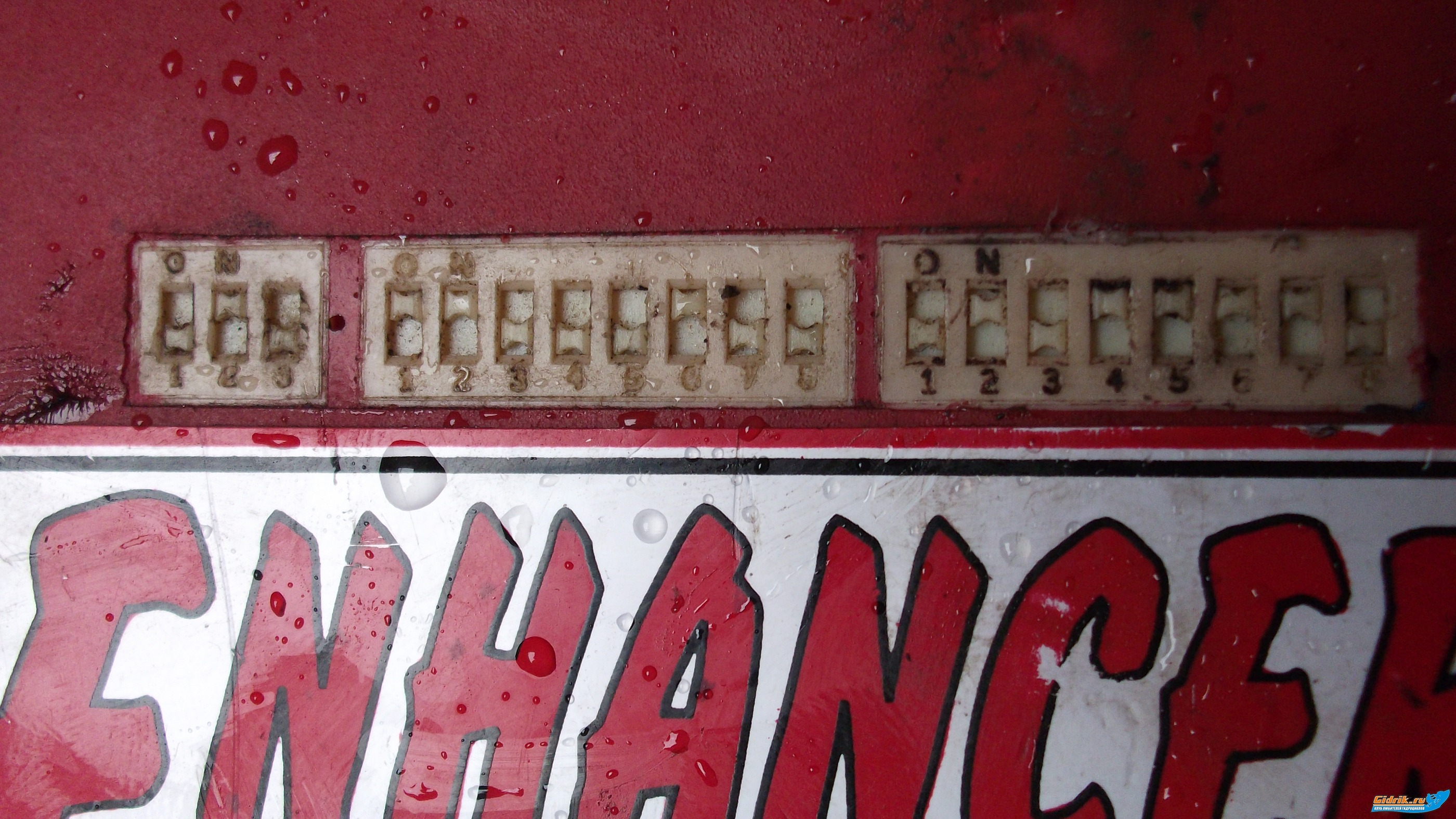

Приветствую!вот фото.подскажите что как?

СообщениеДобавлено: 19 авг 2012, 21:12
вот пока 2 файла
337 - инструкция по настройке близкого зажигания.
4255 - инструкция по установке данного блока.
пока глянте, если что я потом свою точку зрения выскажу...

Приветствую!вобщем перевёл на руский,и закепела голова от написаного.потомучто ни чего не понял,в некоторых терминах.как настроить?взять выстовить все переключатели как на картинки?или всё токи нужно как то по другому?
СообщениеДобавлено: 24 авг 2012, 07:22
сейчас крутит нормально? пока так оставь, а потом, я напишу, щас некогда...
