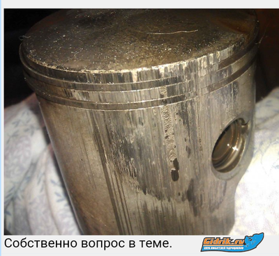

Компрессию померяй, если знаешь какая была до выхода.
Как то так выглядит :)
Screenshot_2020-07-27-15-26-51-1.png [ 351.13 КБ | 7643 просмотра ]

Компрессию не мерял( не знаю какая была( но он заводится и едит, мощность не теряет. Какие-то еще признаки теплового прихвата можно определить? И заводить его теперь не стоит? или уже все равно?
 Заголовок сообщения: Re: Yamaha WB2 760 помогите новичку.
СообщениеДобавлено: 27 июл 2020, 16:37
Признаки? У предхоза спроси), почему прокладке писец и патрубок дарявый а мож перегревчик до тебя уже был - да кто-ж тебе презнается :D
Коллектор выпускноф сними и в окно заглянь, или покатай дольше и клин мёртвый поймай а там :facepalm: как пойдёт - поршень оборваный, шатун согнутый, дыра в картере, гильзам полный пиздос, голова в осколках, ну Сталинград короче :)

Коллектор впускной можно снять так как свежие прокладки есть уже) там я должен увидеть поршень как на фото? стоит ли мерять сейчас компрессию? Спасибо за ответы!
СообщениеДобавлено: 27 июл 2020, 17:07
Увидешь поршень! Компрессию и свечи стоит проверять всегда)))) не зависимо есть ли проблема!!

P.S тебе для инспекции цпг 6 болтов остаётся что бы б/ц дёрнуть, ну так на всяк случай если и всё ОК покажет, мож под ремонтный размер пора или кольца свежие подкикуть.
Рубашку ОЖ в цилиндрах, коллекторе проверь, - песок, соль коксуется. Коллетор с вых коленом если не снял, соединяется одним 3мм отверстием по ОЖ пролей, проверь.
