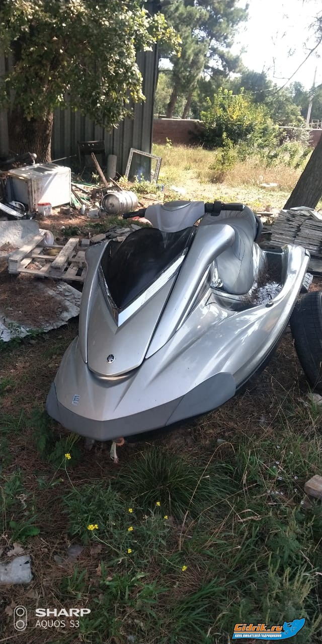

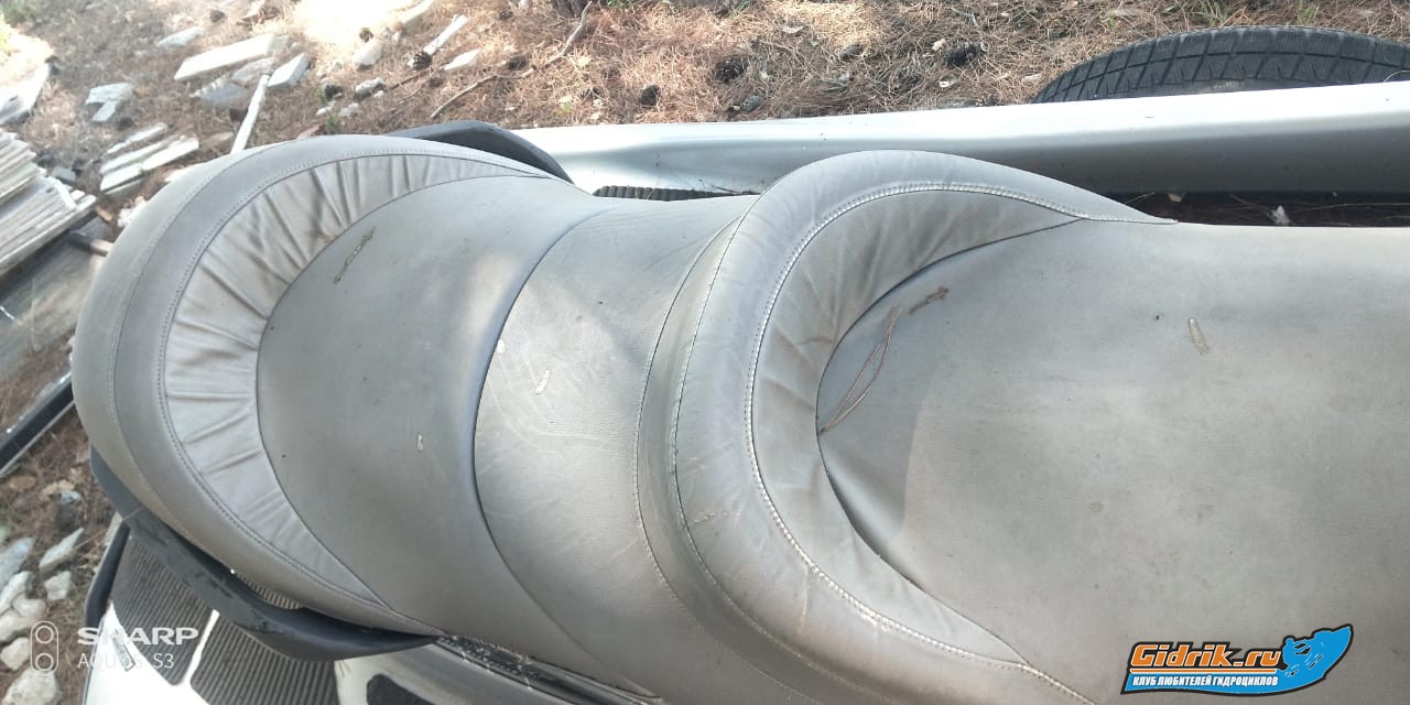

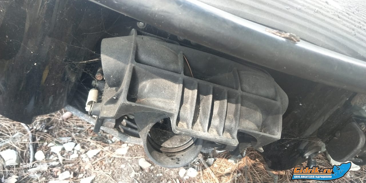

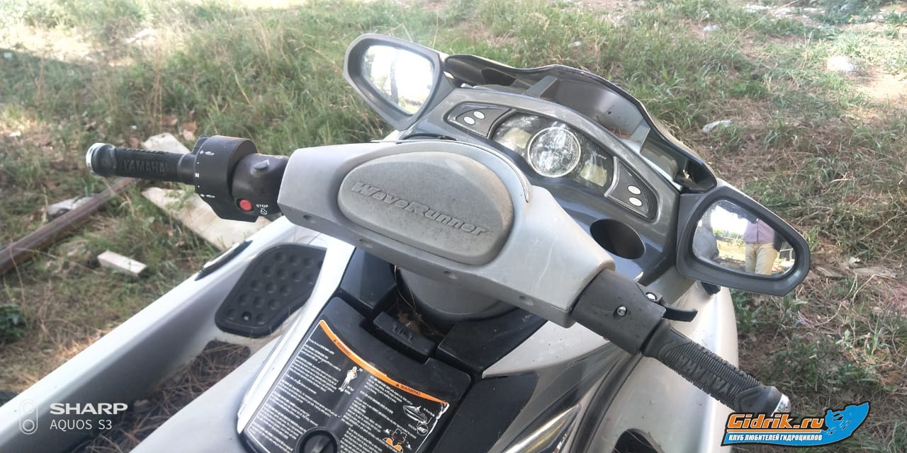

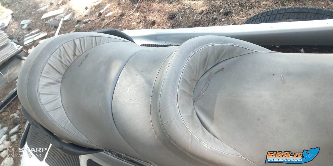

Привет!Есть такая в разборе.может нужно будет что-то.мотор кулак дружбы

Датчик скорости, за сколько будет?

в личке тел.хозяина.

Вася из Краснодара гидрик по частям продает.
 Заголовок сообщения: Re: Yamaha FX160 Cruiser
СообщениеДобавлено: 26 сен 2020, 04:31
он и есть.его тел сбросил..
