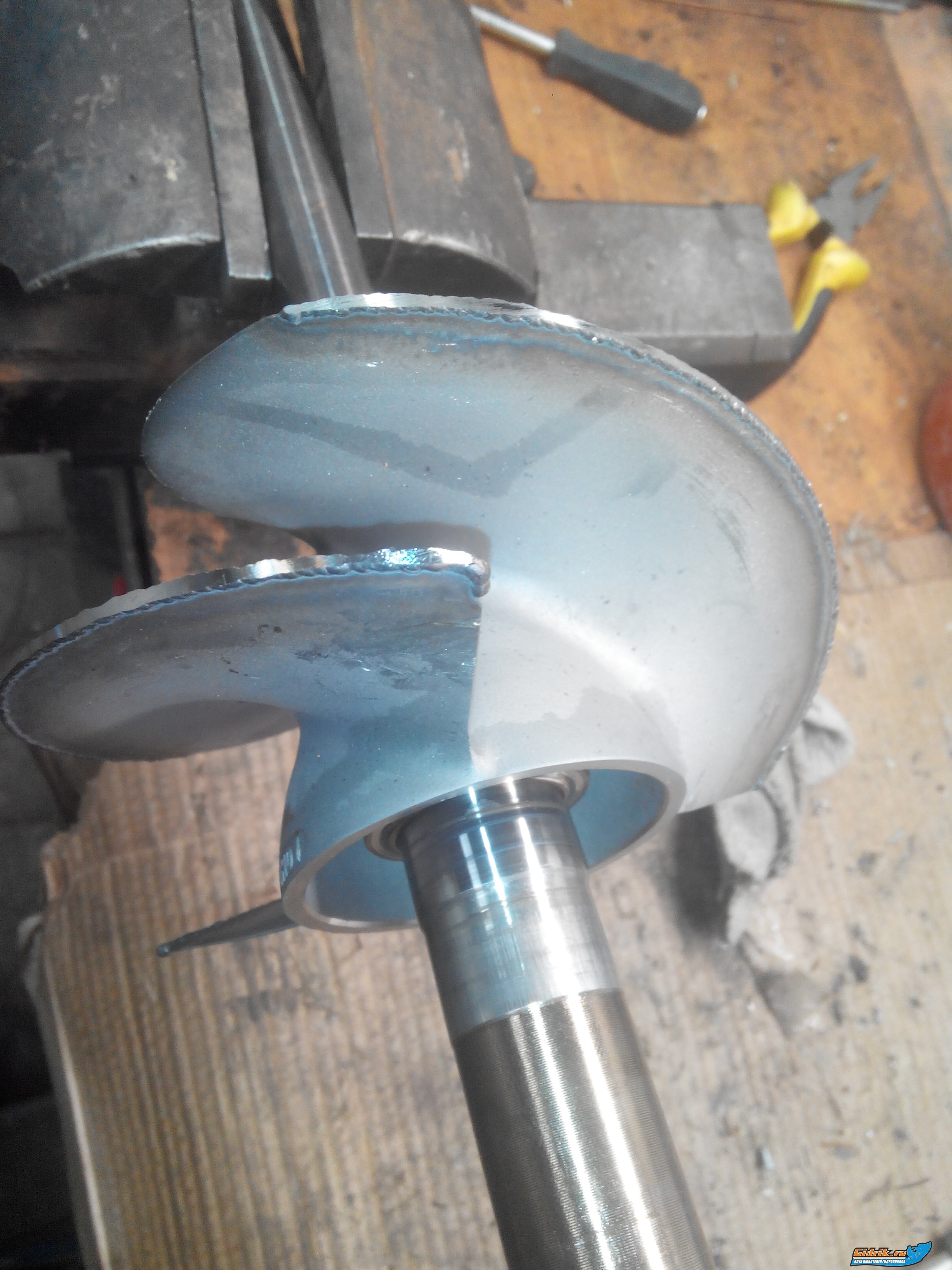

Кто подскажет последовательность действий при наварке винта ? Сначала после наварки проточить его под размер а потом лишнюю сварку по бокам зачищать ? если сразу зачищать то трудно будет поймать толщину лопасти я так понимаю ?
Костя привет!все верно, сначала в размер, а потом доработаеш.точить не нужно как на лодке, думаю в курсе.

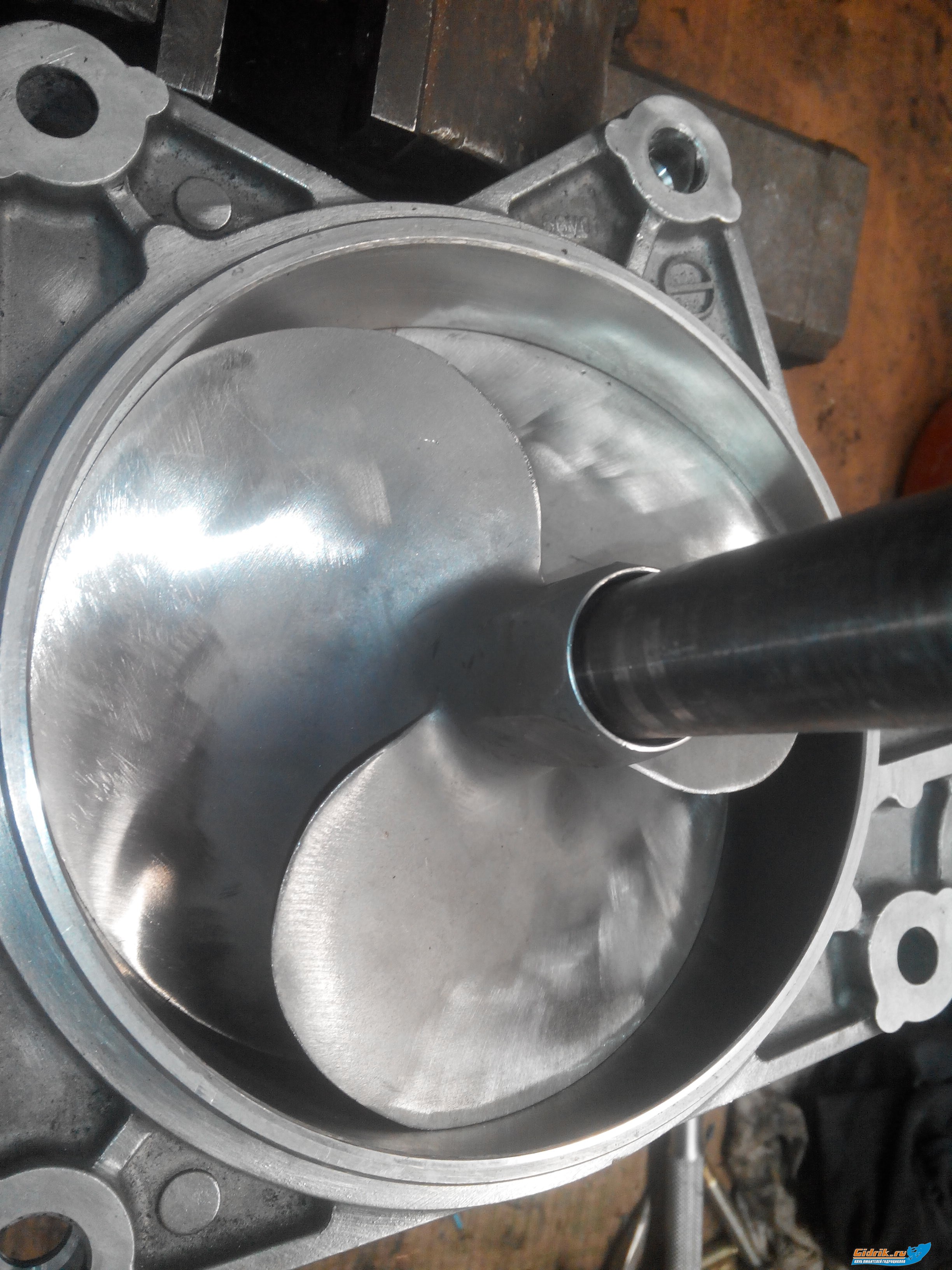

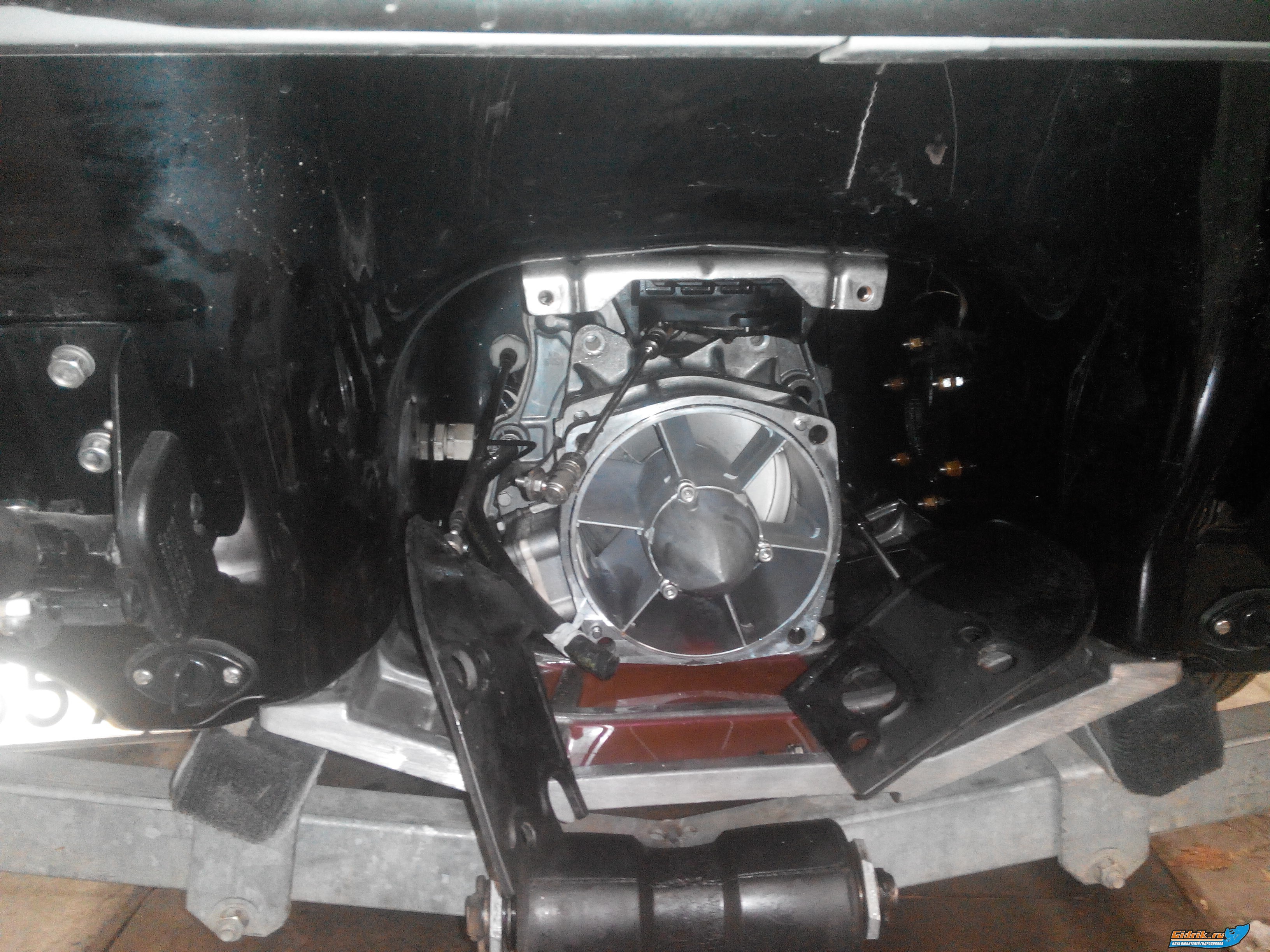

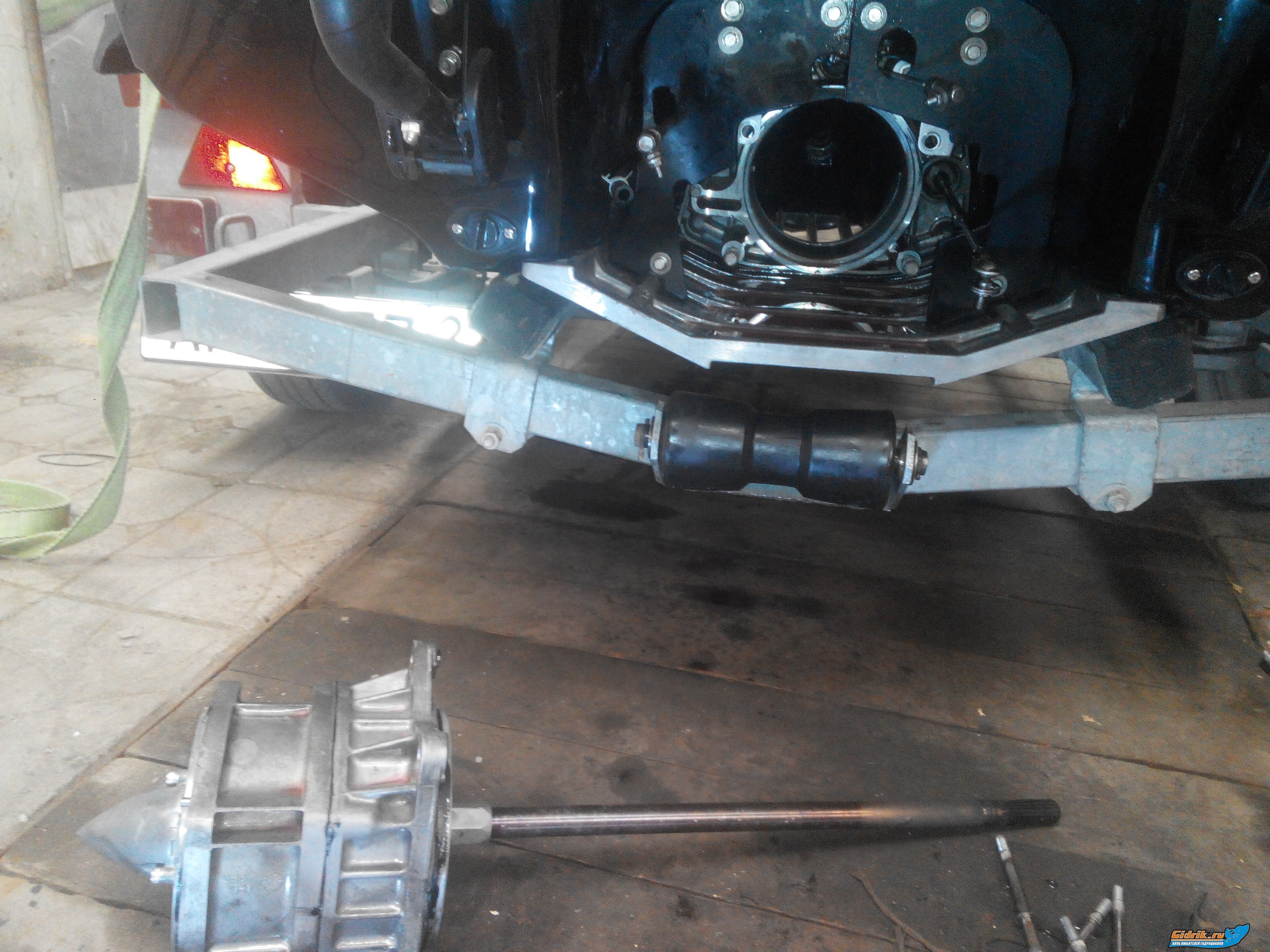

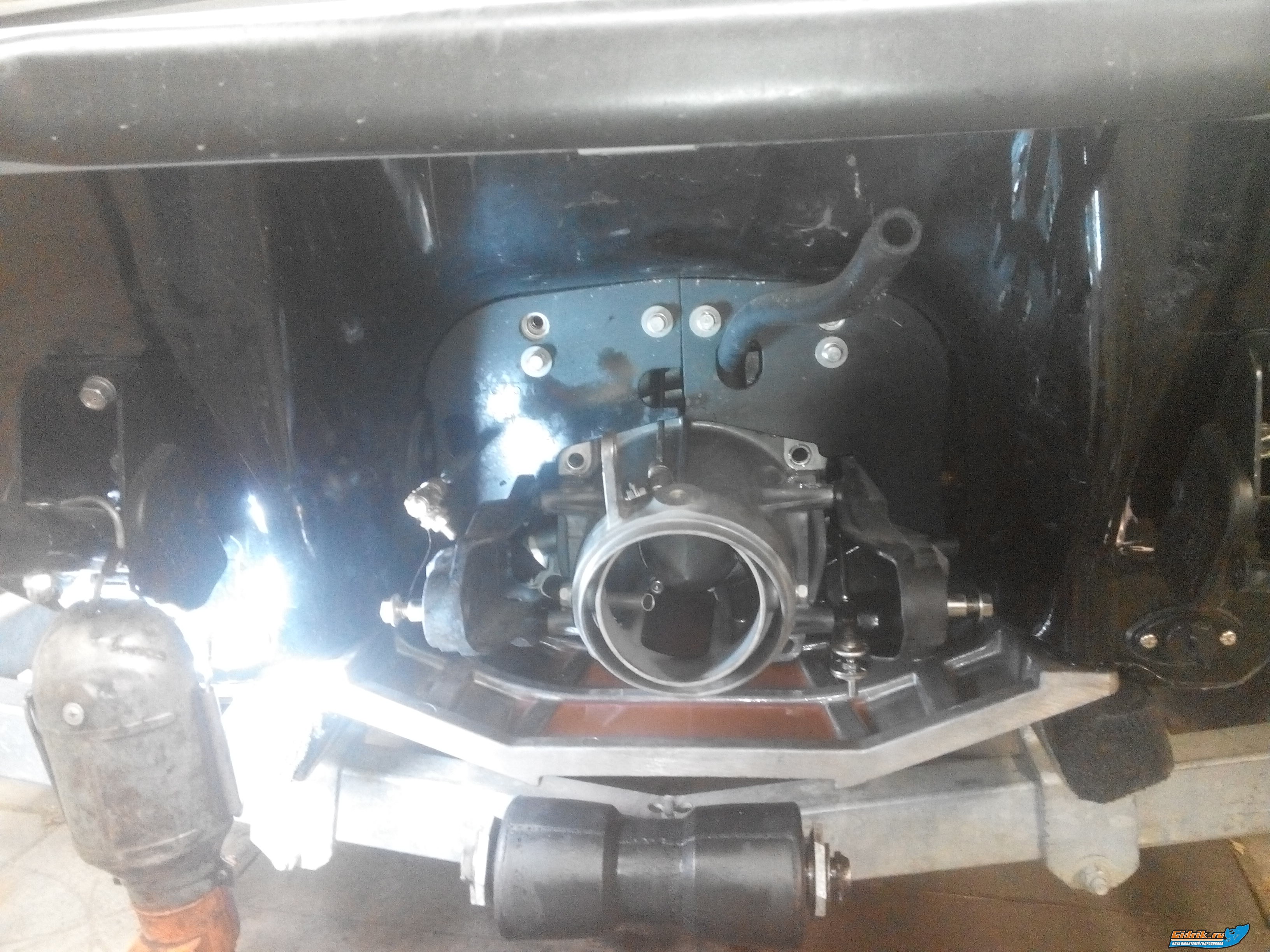

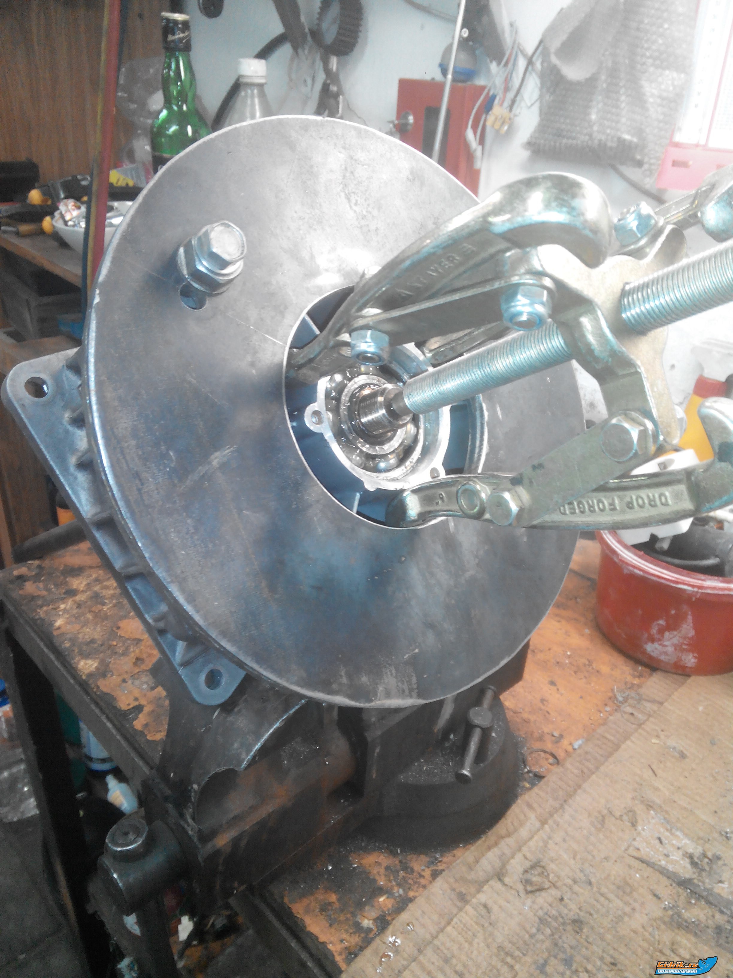

Подумал и решил сейчас делать импеллер а не весной
Если есть время и возможность почему и не сделать.Сильно раззазорился?

Юрий Селиванов писал(а):
Привет Юрий ! Пока только разобрал , не считая того гандона который меня с заготовкой нержи кинул - ничего не покупал , я корпус на координатке проточу на пару тройку десяток потом под корпус винт проточим наваренный , и будет огонь . Запаса втулки родной там хватит . Вчера промерил зазоры - самая большая выработка вверху у втулки 0.45-0.50 мм , и 0.35 мм зазор снизу и чуток левее ( где то если на 5 часов смотреть со стороны мотора )
У нас как летом в субботу +23 было, хотел покататься, расконсервировать жалко да и кольцо надо менять.думаю металл воткнуть.
Привет Юрий ! У тебя то кольцо надо , я свое проточу чуток чтоб выровнять и под него винт потом . Я тут прошлогоднему бесу заказал опять втулку ( заготовку нержы ), сука кинул меня на 4000 гнида ! хочу поехать к нему в мочище и колеса ему на его тазу порезать
Тоже думаю на железо кольцо переделать(уже 3 таких за два сезона поменял, четвертое надо)не оригинал гавно, ориг 5500просят.Супруга в конце сезона мель на Чулыме поймала, маленько царапины и уже буксует гидрик.когда ямахи были всегда винт нержей наваривал, протачивал, обходилось 500р токарю и сезон гонял.
А корпус что не протачивал ? Там же износ не равномерный !
 Заголовок сообщения: Re: FX Cruiser® High Output 1800
СообщениеДобавлено: 17 окт 2018, 17:19
Костя привет!Обязательньо протачивал.Расскажу больше, после трех проточек корпуса дааметр увеличися до 157мм(сток155)и гидрик перестал развивать больше 5500об/мин, пришлось дом менять, нержи такого диаметра не нашел чтоб перевтулить, а дом/корпус подвернулся недорого.зазор выводил до0,1, меньше собирать хреново
У тебя сколько сил то что 2 милиметра такую нагрузку дали ?
СообщениеДобавлено: 20 ноя 2018, 19:17
Сообщения: 1256

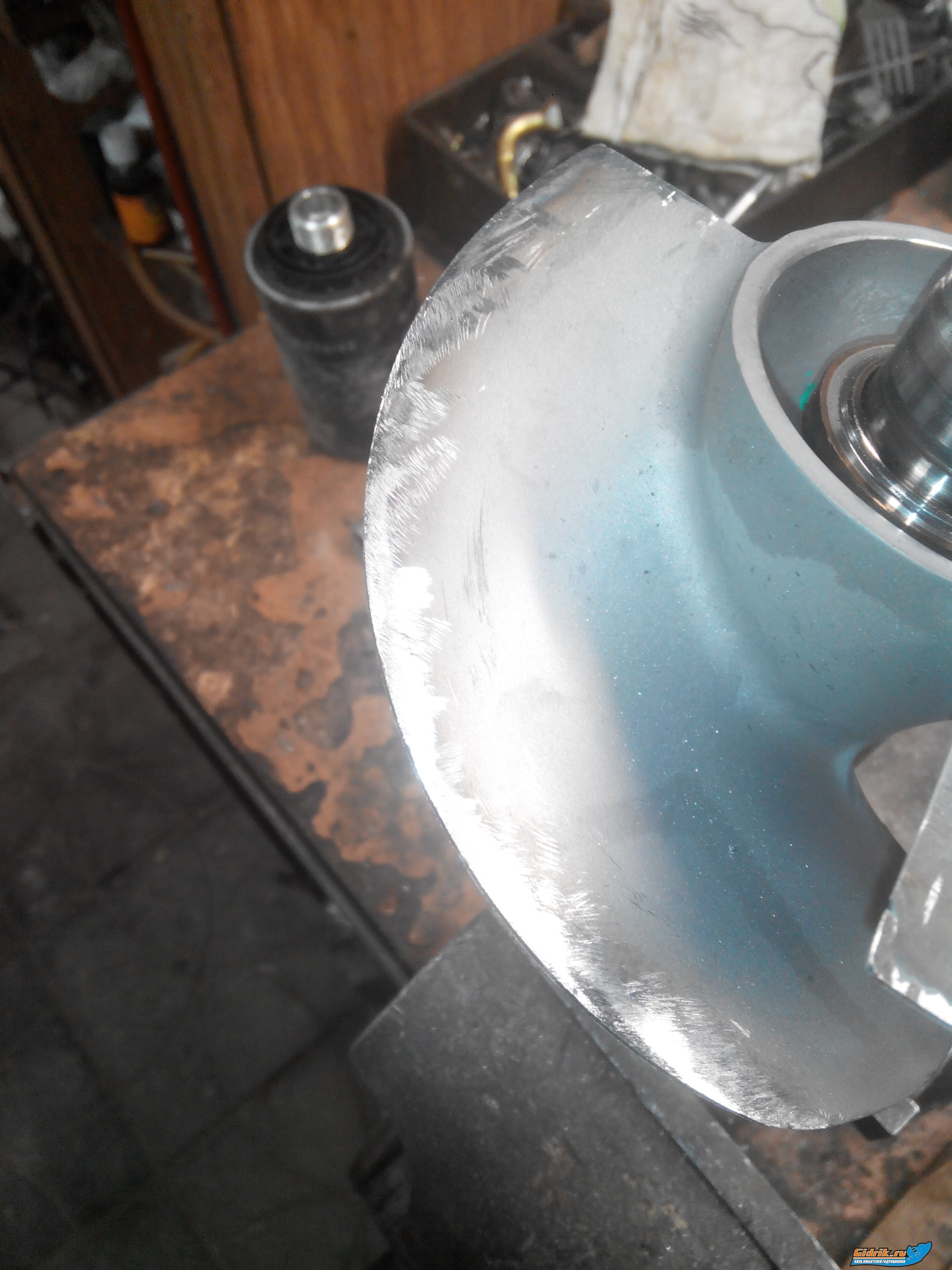

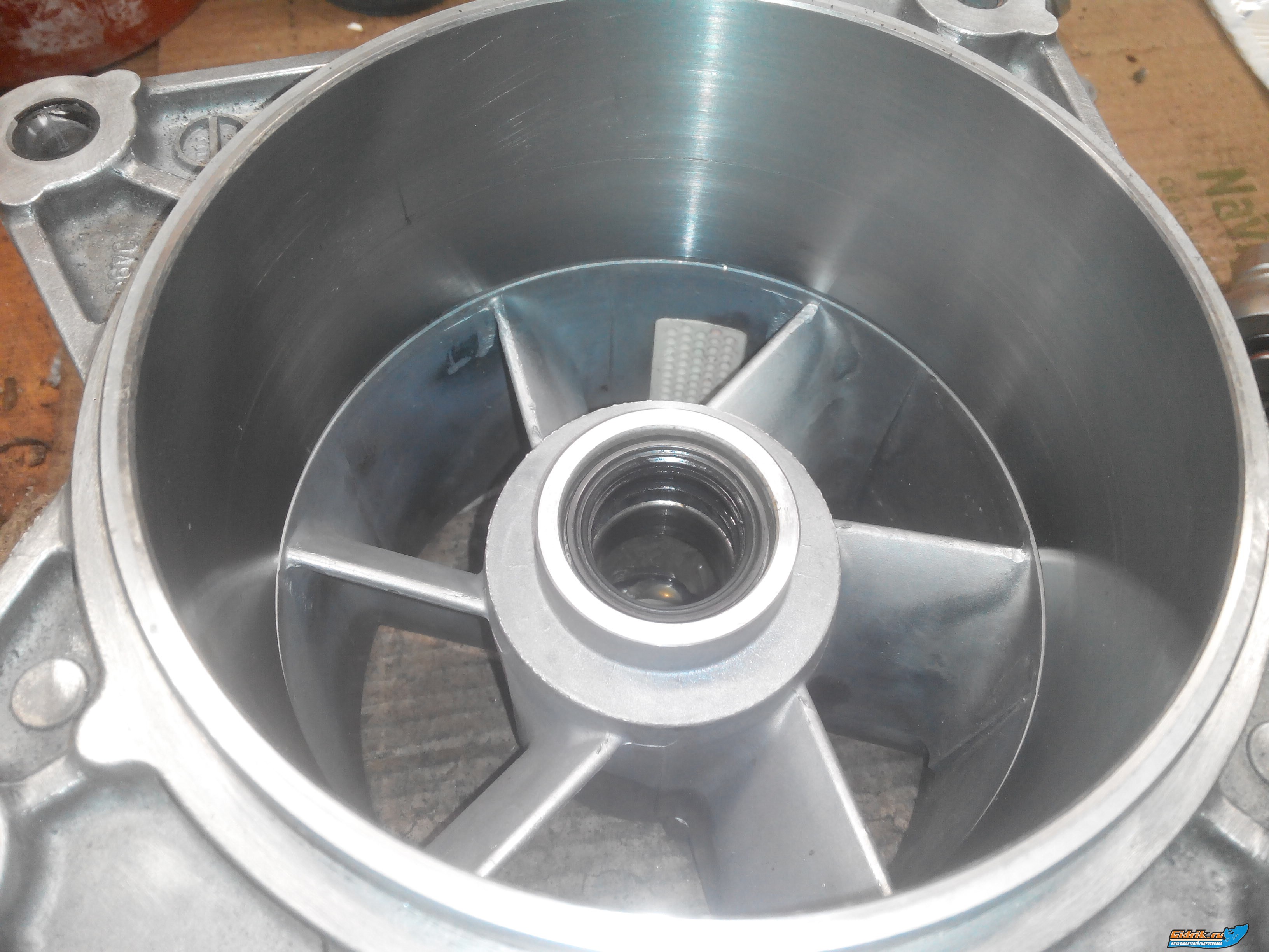

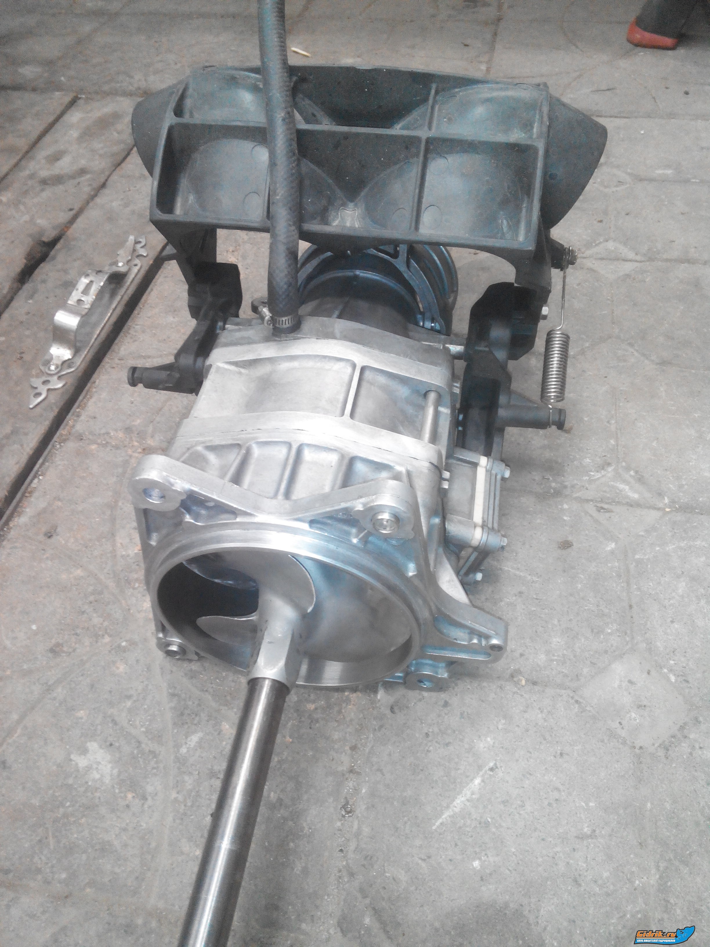

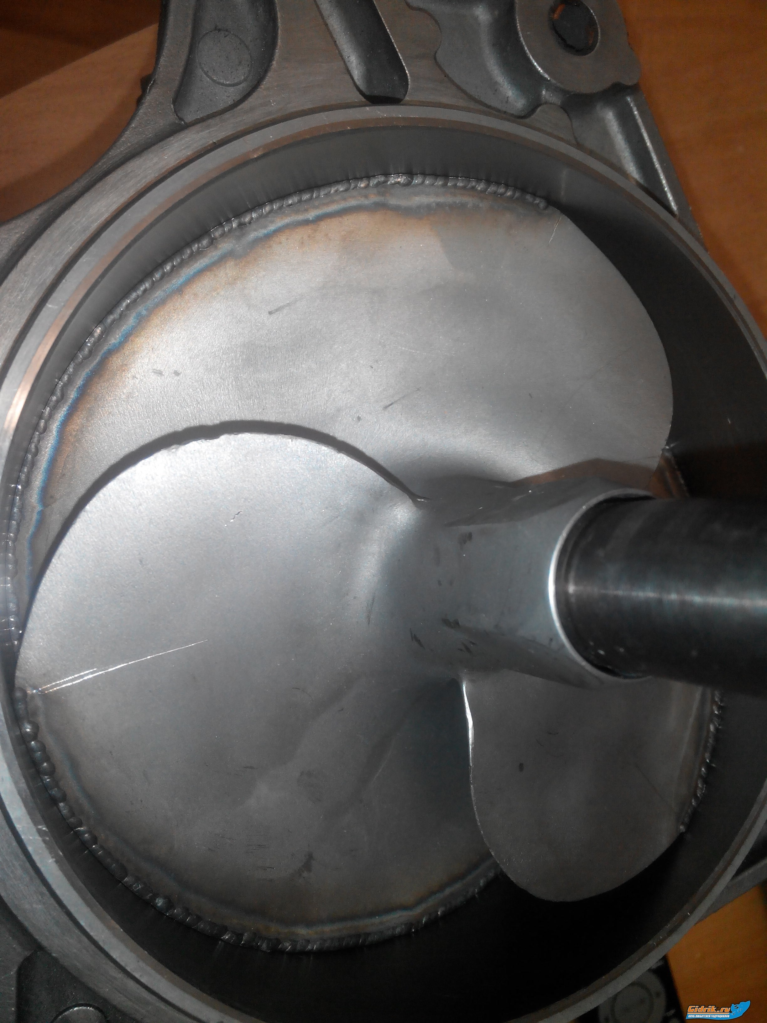

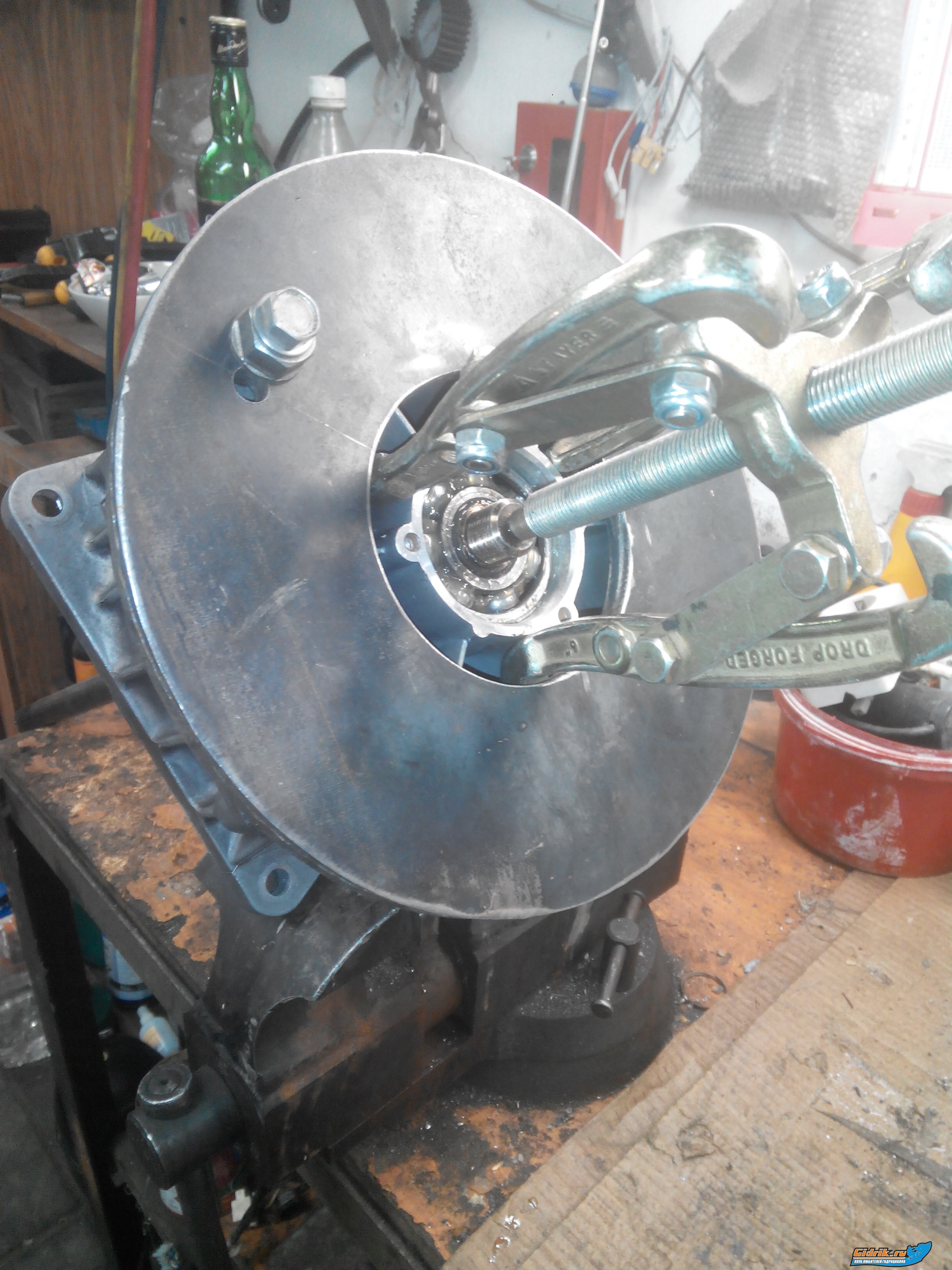

Ну вот к следующему сезону почти готов , импеллер востановил , зазор 0.11 ! Все встало в 3500 рублей
Комментарий к файлу: Только забрал
IMG_2018-11-19_170448.jpg [ 1.04 МБ | 8670 просмотров ]
Комментарий к файлу: Сьёмник
IMG_2018-11-19_195103.jpg [ 1.08 МБ | 8670 просмотров ]
IMG_2018-11-19_195608.jpg [ 940.78 КБ | 8670 просмотров ]
IMG_2018-11-19_195635.jpg [ 1 МБ | 8670 просмотров ]
Комментарий к файлу: После напильника
IMG_2018-11-20_200311.jpg [ 1023.66 КБ | 8670 просмотров ]
IMG_2018-11-20_203709.jpg [ 1.19 МБ | 8670 просмотров ]

У брата востановленный импеллер за два сезона - зазор стал 0.25 , был 0.1
