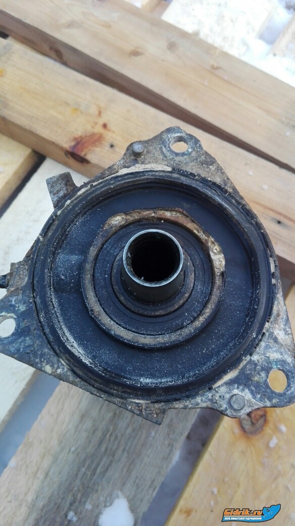

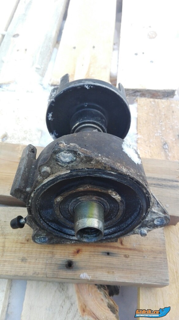

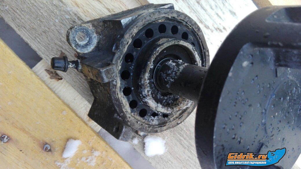

Всем привет! Снял подвесной подшипник.
Имеется люфт вала относительно корпуса и резины. Люфт небольшой, но чувствуется рукой, может 0,5-1 мм.
Думаю что делать. Может разобрать, там подшипник какой-нить стандартный стоит, и перепрессовать новым???

кстати, вот этот маленький штуцер, закрытый колпачком, он вообще для чего???
СообщениеДобавлено: 27 дек 2016, 23:52
надо распрессовать и глянуть на то, где имеется выработка.
Я подобные люфты убираю тех химией а-ля Loctite, при высыхании, которая имеет коэффициент расширения 0,15 мм - 0,25 , если не изменяет память, либо рем состав 2-х компонентный и потом на проточку к токарю.
Подшипник обмеряй и на замену, если плохой, каталогов в нЭте море.
У меня такое ощущение, что это простой полузакрытый 6205-й RS, ну или закрытого типа 2RS, но лучше измерить.
Штуцер для того, чтобы прокачивать пластичной смазкой из шприца.
Ох, слишком мудрено написал))))
люфт в подшипнике, это понятно - меняем подшипник. А где еще, причем тут токарь??? поясни пожалуйста
СообщениеДобавлено: 29 дек 2016, 23:44
а может люфт на валу?
уверен, что подшипник?
Вал от силы 30 единиц, может накатать влёт.
