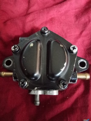

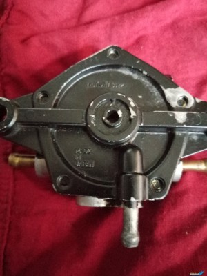

evgen 69 писал(а):
Всем привет,выкладываю фото бензонасосов
Это насос. Я говорил же о мембранах ускорительных которые стоят там где игла и жиклеры. Бывают снимаешь крышку они стоят, достаешь ее а она буквой зю становится и в размерах больше чем посадочное.

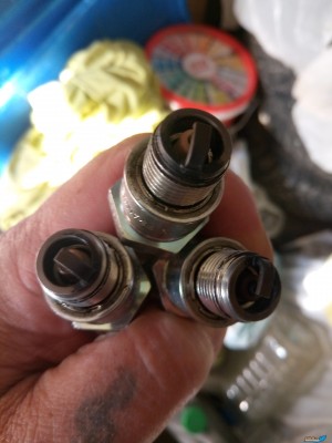

evgen 69 писал(а):
Что касается мембран круглых на карбах-целые не порваны.Фото свечей (свечи поставил новые)после первой покатушки на перебранных,продутых карбах
Как бы ном! Правыя нижняя может тень - темнее кажится? Я бы по 1/8 винты H поджал!
Да, и проверять правильно надо! Если на холостых пречалил - показатель не верный! Глушиш на продувке ноздрей, с расчётом до берега!
Ели со смесью все окей , то ничего от минуты холостых там не изменится.
Цвет после холостых точно не изменится.
На холостых максимум просто станут влажными, но чтобы поменялся цвет нужно время.
