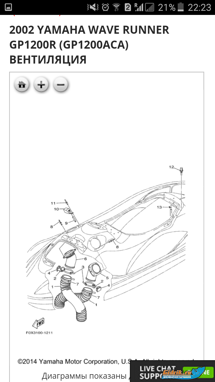

Номнр 10) что за шняга?
Screenshot_2019-04-22-22-23-57.png [ 228.72 КБ | 4076 просмотров ]

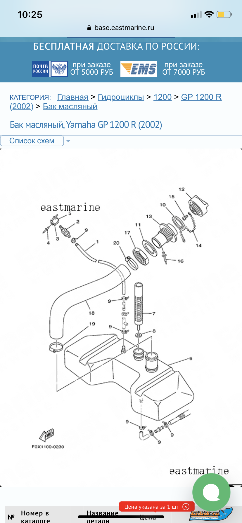

Юрец Панда писал(а):
Мне достался гидрик в таком виде что не все шланги на месте. Вопрос по маслонасосу такой: от него отходит 4 шланга с давлением, 3 идут на карбы, а вот четвёртый я так понимаю обратка в бак. Может можно на него поставить датчик давления? И для чего он вообще нужен? Также вопрос по другим шлангам, один снизу заходит из бака, а вот наверх идёт шланг для чего? Там сапун или что то другое?
И как можно проверить сам насос? И как его настраивать (на него приходит тросик с троса акселератора)?
Дрелью крутил, масло он гонит.
По ходу движения споава под щитком стоит этот клапан что на схеме
94E08F65-37DA-405F-8B53-C6688B074F1E.png [ 424.52 КБ | 4072 просмотра ]
