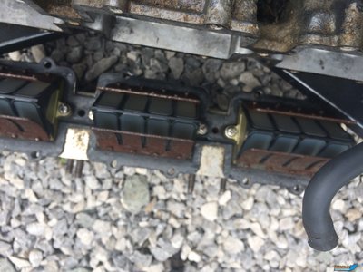

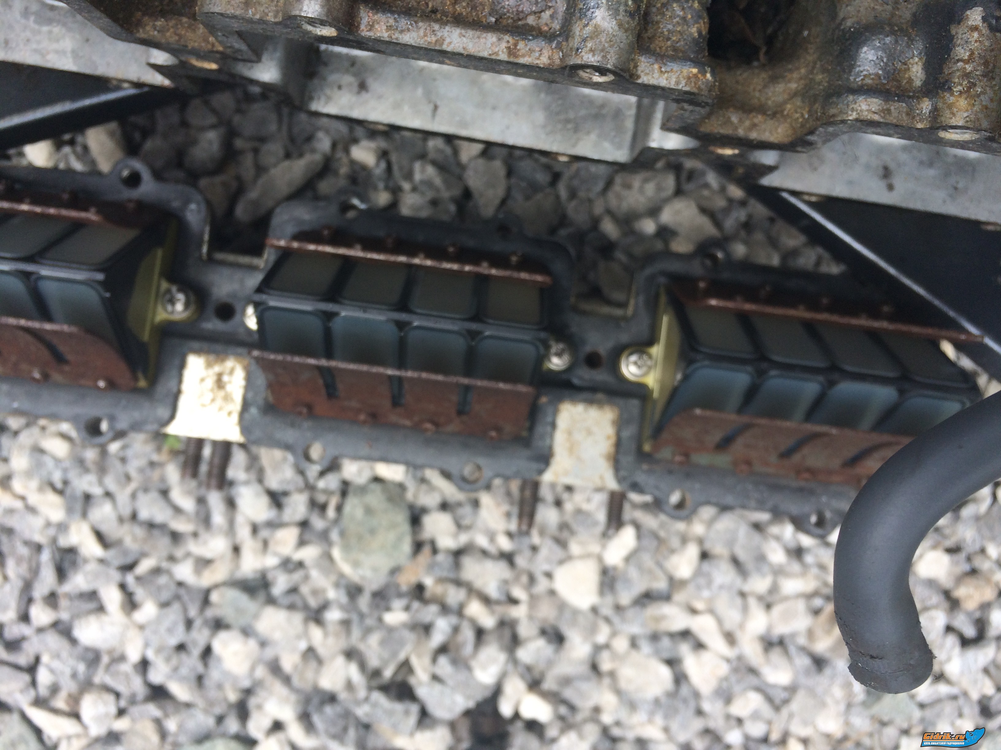

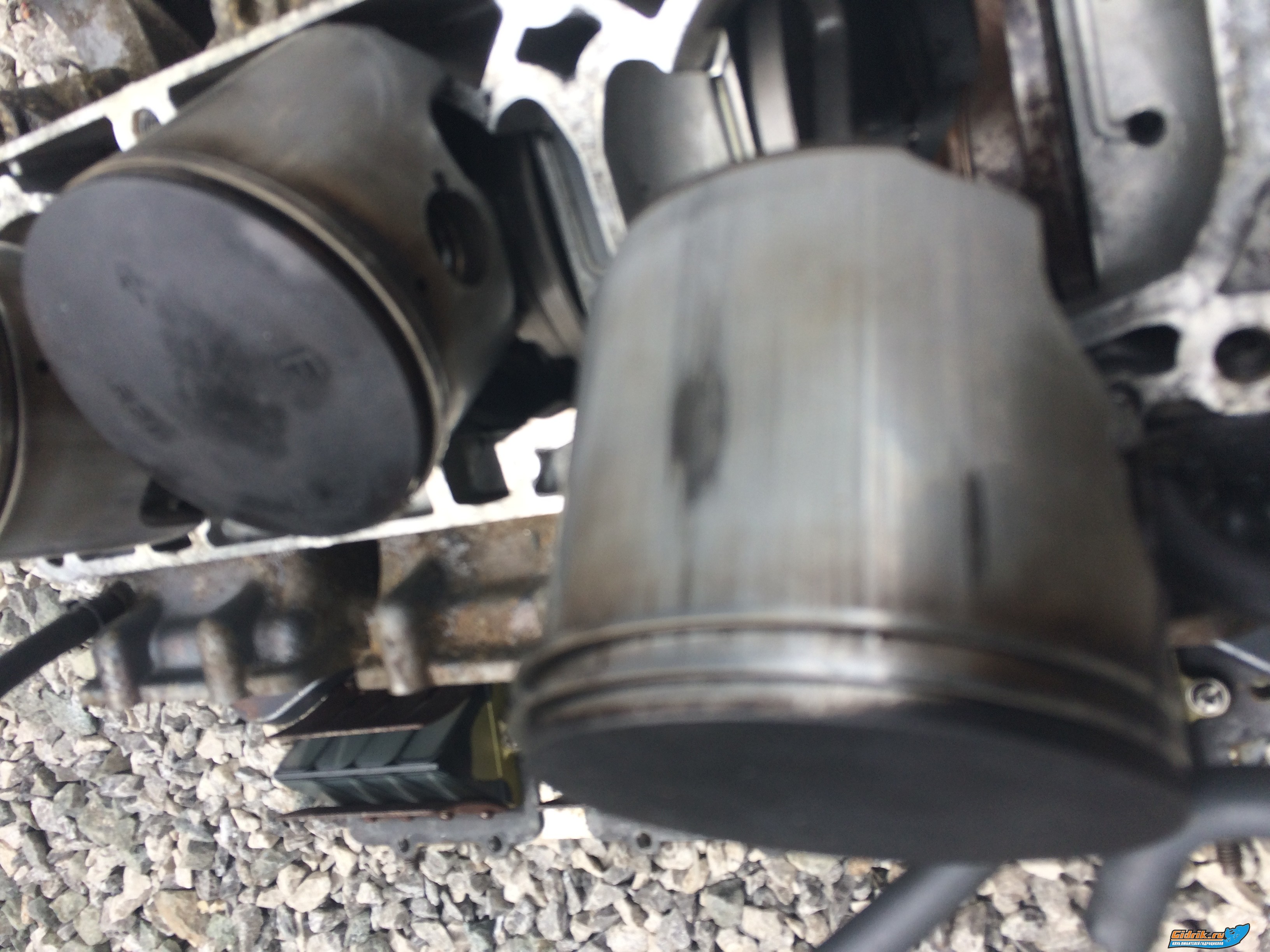

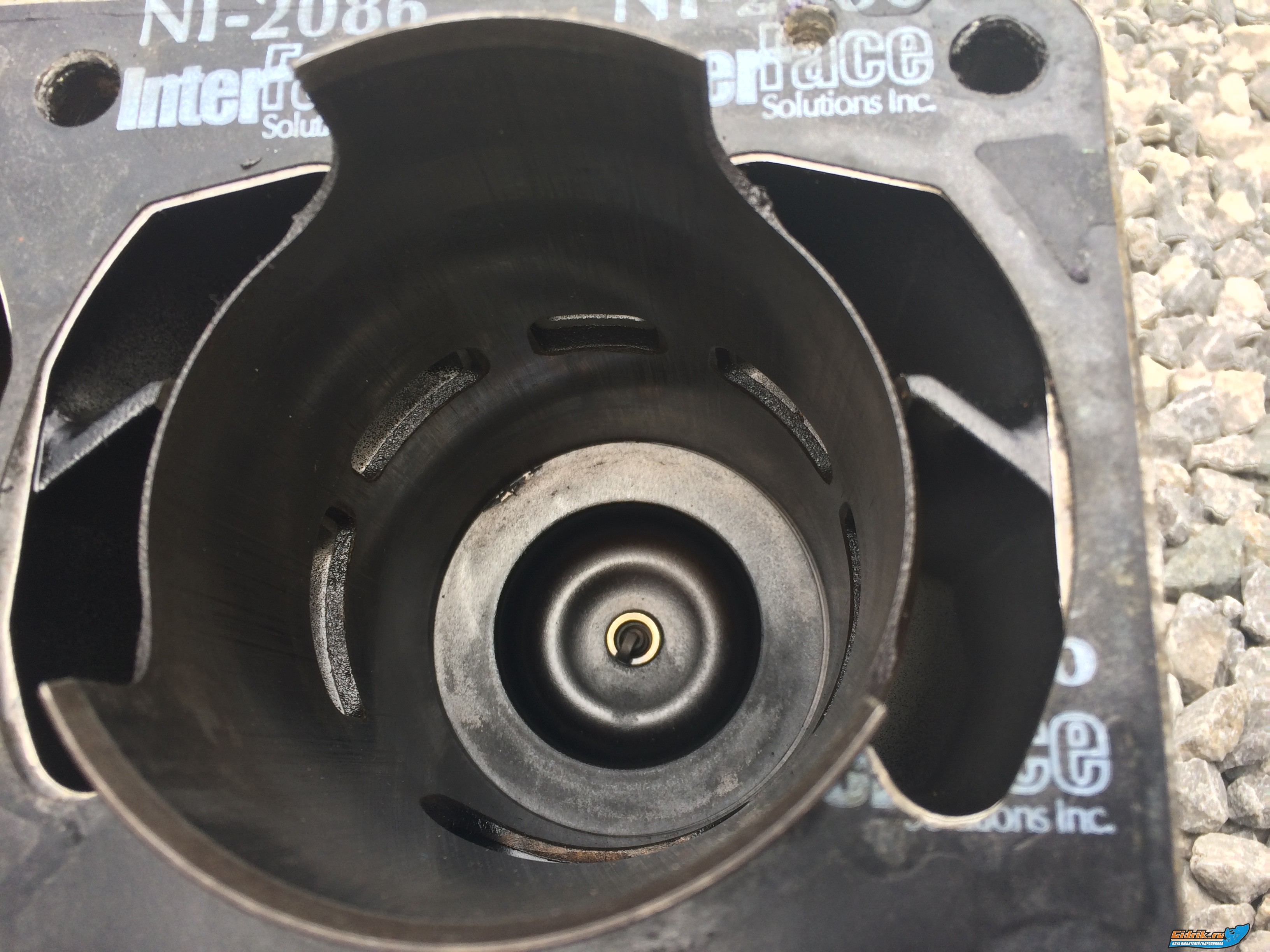

Ну в общем сняли карбы и поставили на другой гидр все прекрасно, свой раскидал но пока снял только блок и впуск, мотор деланный , стоят поршня 50 , по лепесткам не все плотно лежат, шкив пока не снимал но собираюсь глянуть шпонку буду кольца заказывать, сальники.
87E903EC-C5AA-47E8-AF29-4E26523BCCD4.jpeg [ 1.23 МБ | 6667 просмотров ]
B81338AA-9BE8-403C-BB89-14BE14F63EE8.jpeg [ 1.34 МБ | 6666 просмотров ]
39BDB9B1-6FD9-4F0F-8211-3F8A0A198C43.jpeg [ 1.24 МБ | 6666 просмотров ]

Кольцо вставь проверь какой зазор.
 Заголовок сообщения: Re: Вопросы по 65u
СообщениеДобавлено: 09 май 2019, 05:34
Поршневое кольцо самый точный измерительный прибор :D
СообщениеДобавлено: 09 май 2019, 12:51
Юрий Селиванов писал(а):
Может он расточен так что новые кольца там не помогут.
