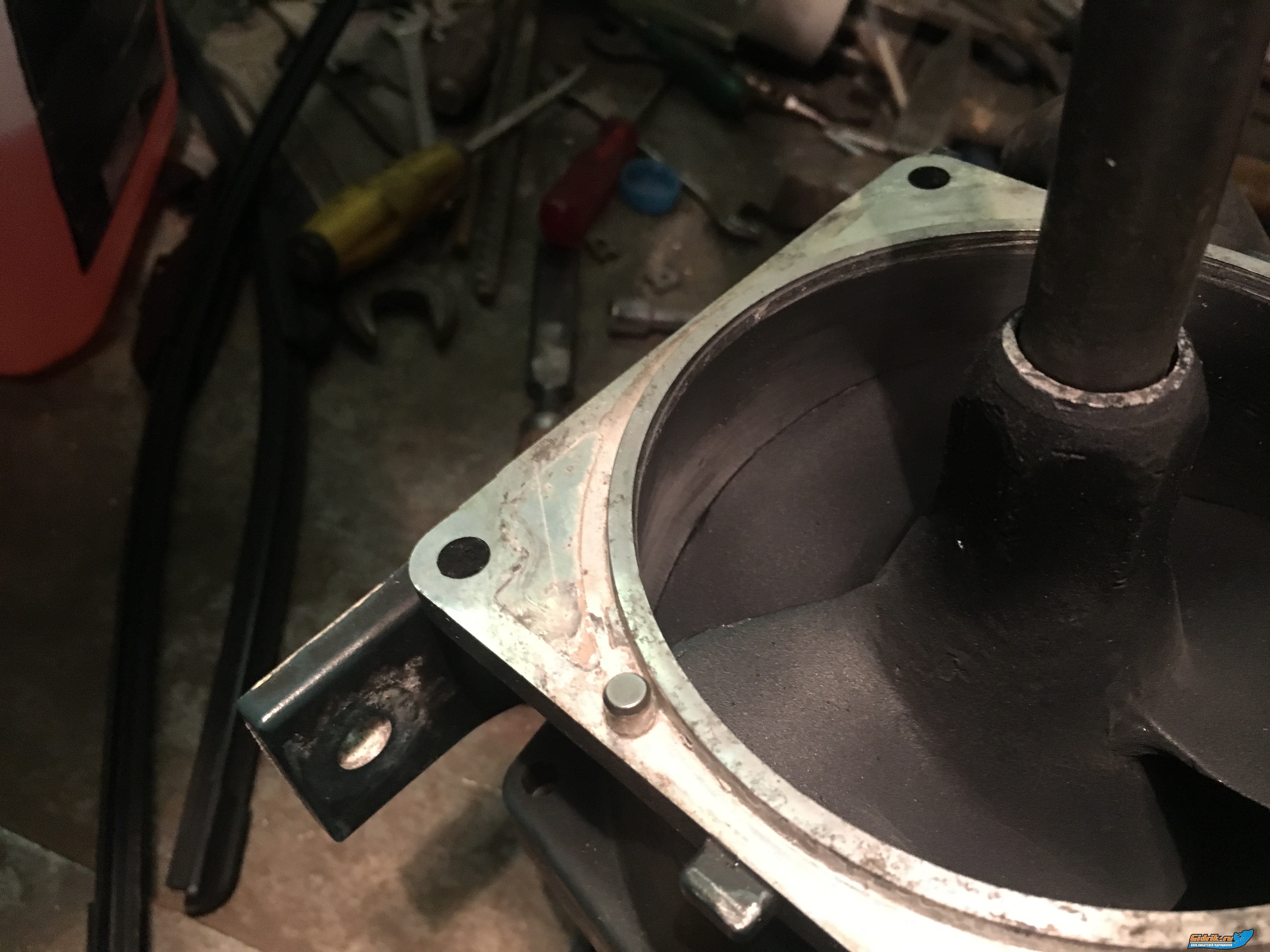

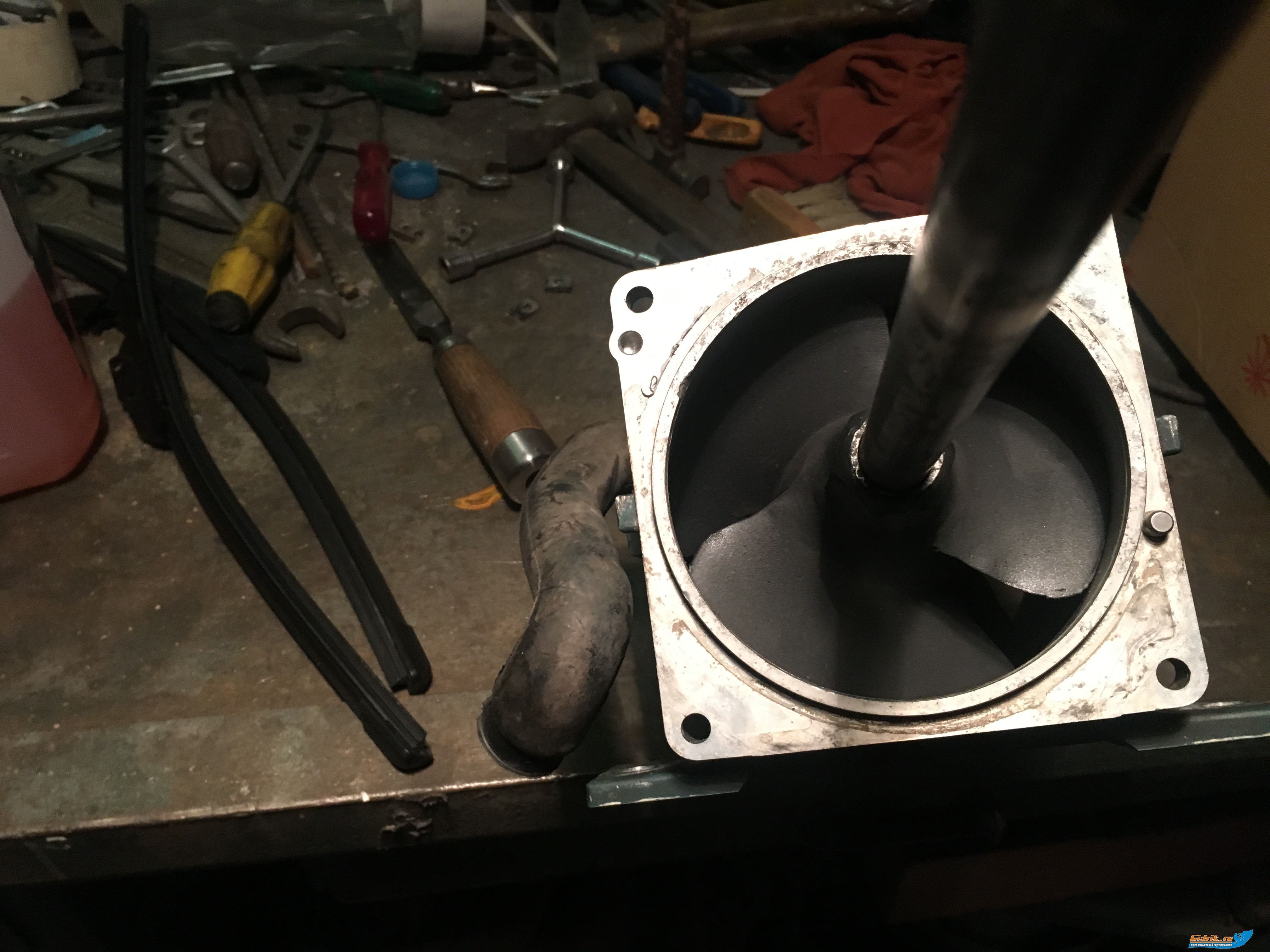

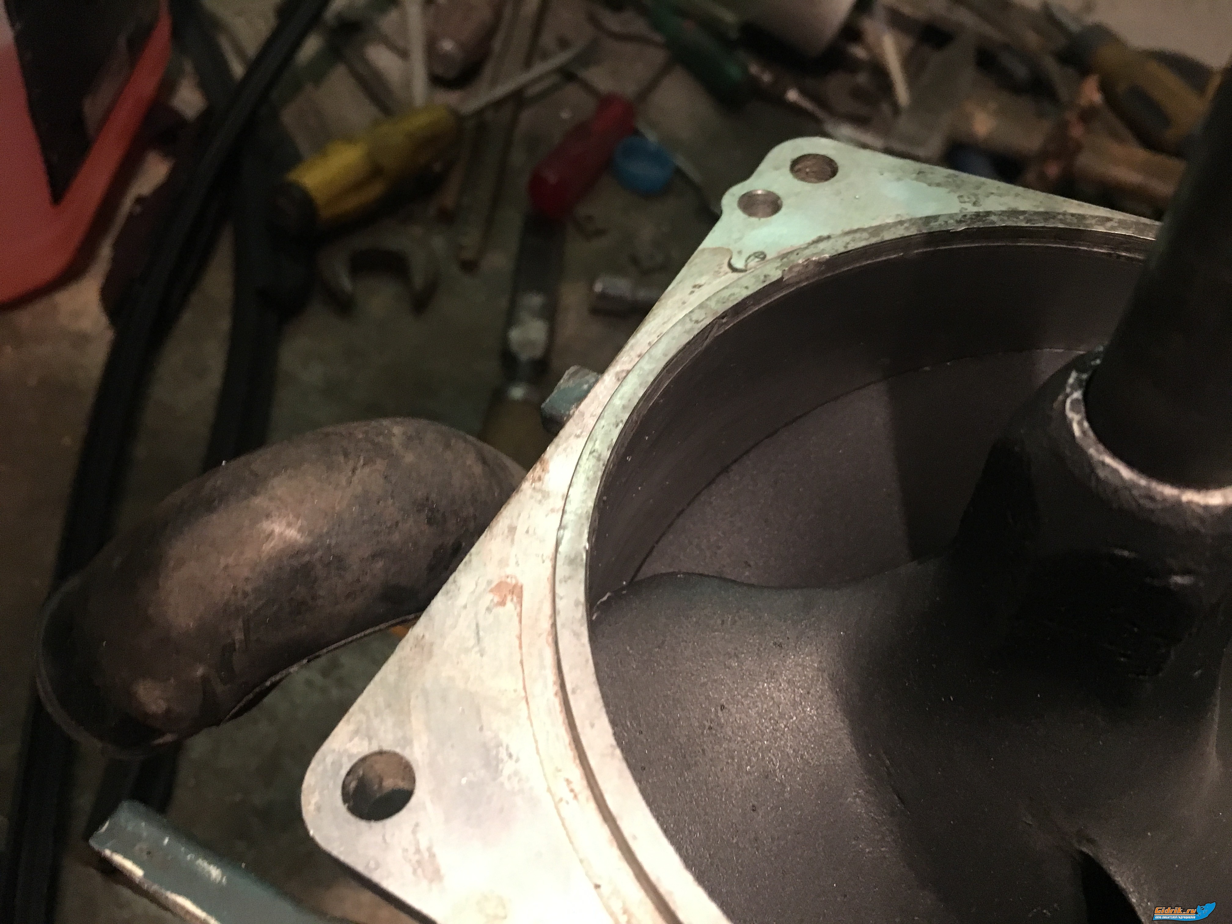

Ну че - забрал винт. Хоть я и не спец, но даже я бы сделал конечный продукт аккуратней, не ноавится оно мне - под дом оно подогнано не плохо, вроде как, но обработка, покраска, такое впечатление что его рашпилем пилили.

СообщениеДобавлено: 02 мар 2018, 22:20
обгоревшая краска вид портит, в остальном по мне неплохо.
как на воде себя покажет неизвестно, и с чего они геометрию делали тоже неонятно, ну и про биение ваще молчу.
надеюсь, что попрёт как RXP 215 в стоке
СообщениеДобавлено: 03 мар 2018, 06:46
maxwheller нормально сделано. Хотя за такие деньги и полирнуть могли
СообщениеДобавлено: 03 мар 2018, 07:50
Весь мопед... :)
СообщениеДобавлено: 03 мар 2018, 09:01
и импеллер поменять..

Меня смущает то, что когда смотрю на просвет - между двумя лопастями просвет видно, а 3-я - нет, то есть, выходит, что они разной длинны... А вот это уже интересно... Я спрашивал про балансировку еще когда оно в работе было, мне ответили что алюминиевый винт легкий - не надо его балансировать, только центруется... Конечно не надо - какая там балансировка с разными лопастями.
СообщениеДобавлено: 03 мар 2018, 10:25
С балансировкой не парься. Винт в нагрузке работает.
СообщениеДобавлено: 03 мар 2018, 10:29
Зарегистрирован: 08 фев 2018, 12:46
Сообщения: 101
Имя: Максим
Техника: Yamaha wave jammer 500
Откуда: Черновцы
То есть - разные по длинне лопасти, то не страшно? Есть смысл снять обойму подчухать его, может подточить, зачистить заусеницы натфилем?
СообщениеДобавлено: 03 мар 2018, 10:59
Я не знаю как тебе его делали. После наварки винт должен обрабатываться на станке. После этого он не может быть длиней,короче. Заусенцы конечно лучше удалить.
СообщениеДобавлено: 03 мар 2018, 11:02
Собери до кучи а там видно будет! Если не цепляет оставь так. Ну а если..., то подгонять дом))
