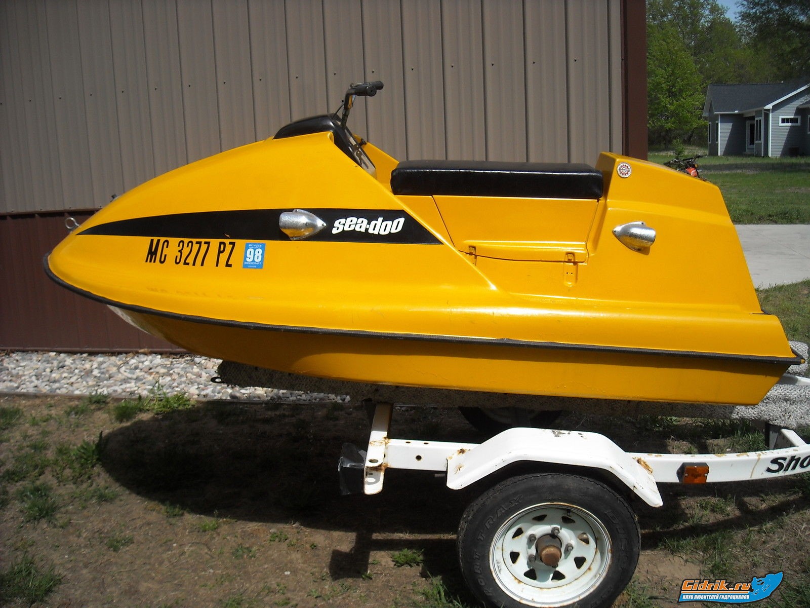

красавцы
Комментарий к файлу: 1965
7AF263D7-ED98-43A8-A722-E9E38F6D42CF.jpeg [ 99.36 КБ | 4912 просмотров ]
Комментарий к файлу: 1969
29FABBCD-564C-4549-BC87-59648AD9E2D7.jpeg [ 374.81 КБ | 4912 просмотров ]

Гидрика обладатель писал(а):
красавцы
Ногами вперед? :D
СообщениеДобавлено: 13 июл 2021, 09:47
Сообщения: 134
Имя: Джек
Техника: Yamaha 650 tx 1998
красавцы
Ногами вперед? :D
намек что устарел немного
