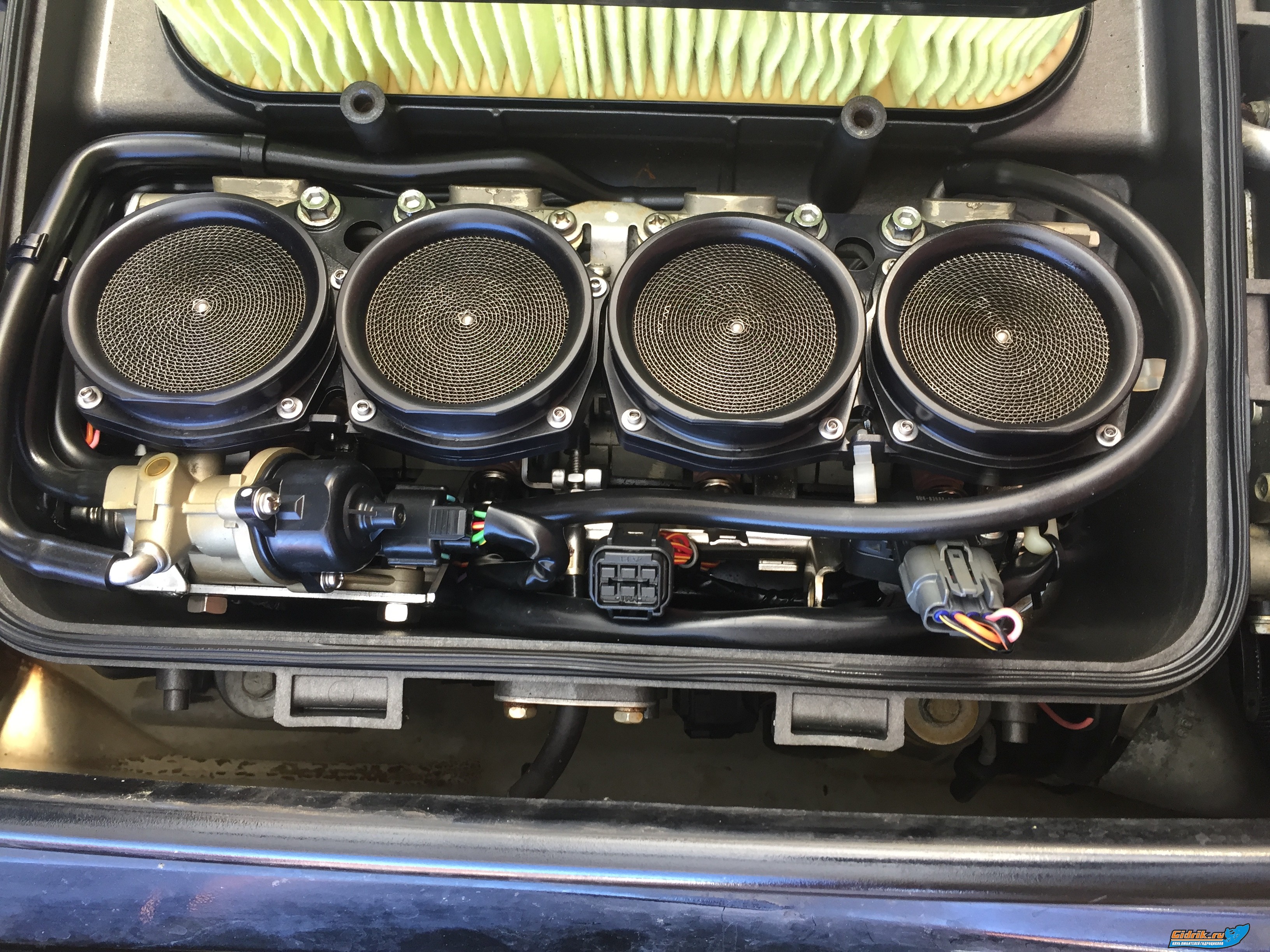

Теория с повышенной температурой влияющей на мощность подтвердилась , пришлось встать в 6 утра приехать на реку сделать замеры при температуре +23 скорость по gps gjdscbkfcm 95,8 сказалось действие чипа -похват заметно лучше .Но так как не передвигалась отсечка максимальна осталась та же плюс 0,3 -ерунда. Потом дождался 15-00 и при температуре +39 проверьте по интернату -это в тени в краснодаре вчера сегодня +40 официально в тени , так вот максималка 93, 8 и обороты упали на 100 было 10200 стало 10100 вот она жара как сказывается , . Заказал дудки тюнинговые и нулевик -через две недели придут цена 14 тыс , плюс сегодня отдал спансоны в мастерскую хочу переделать по своему придуманному чертежу фото выложу позже в пятницу будут готовы цена 3 тыс руб через две недели после установки сделаю замеры и отпишусь .Всем удачных покатушек ..

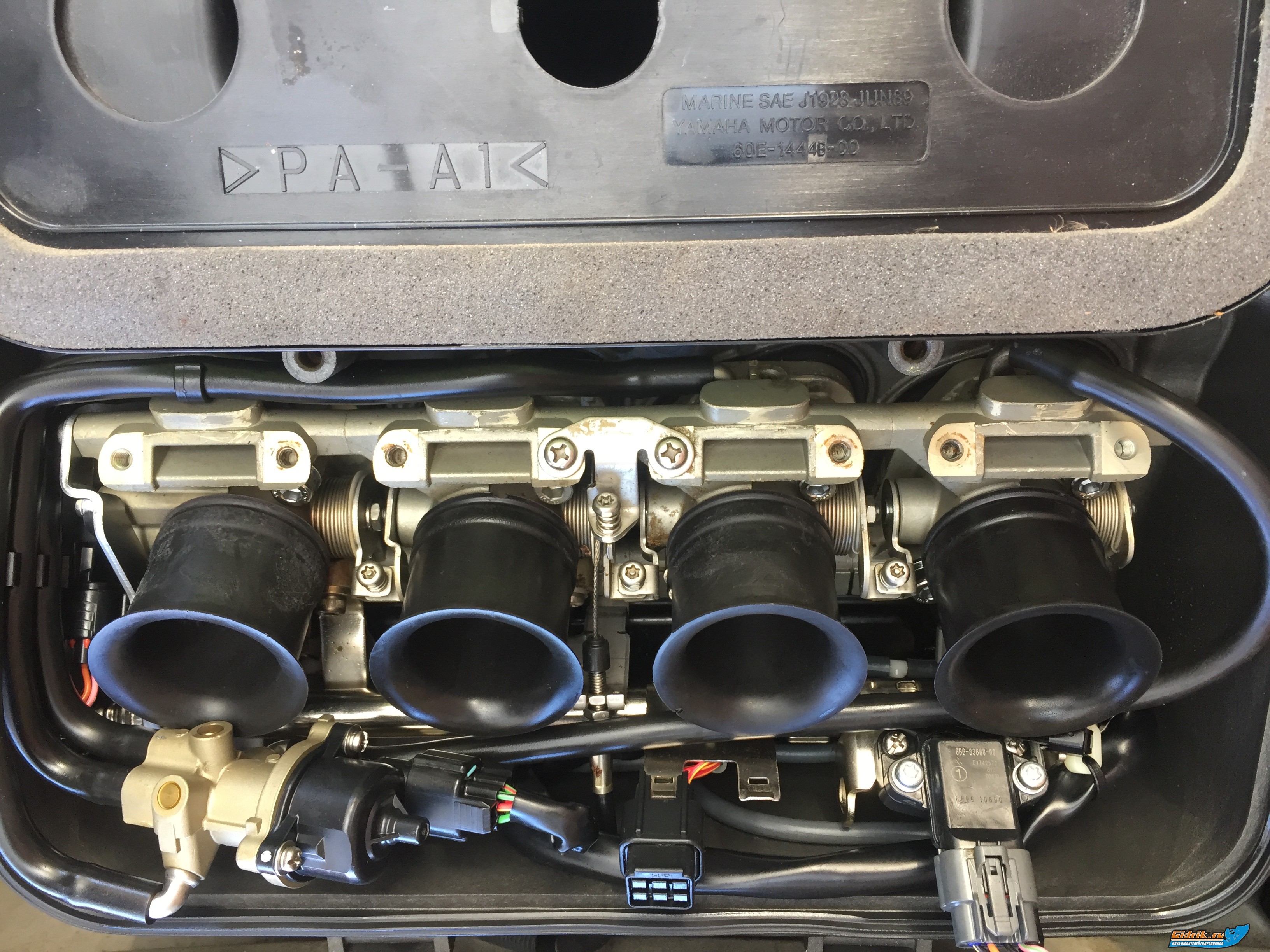

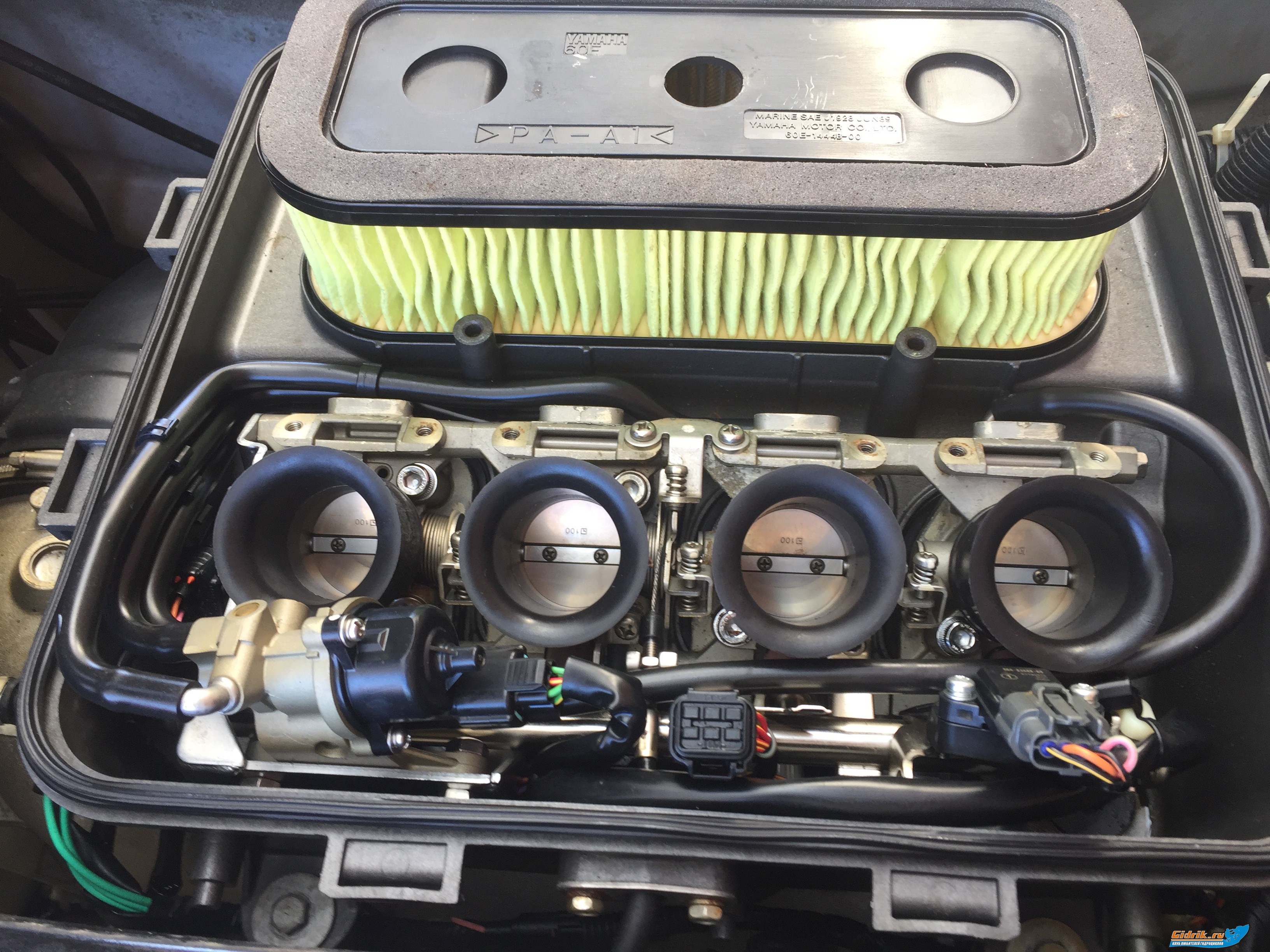

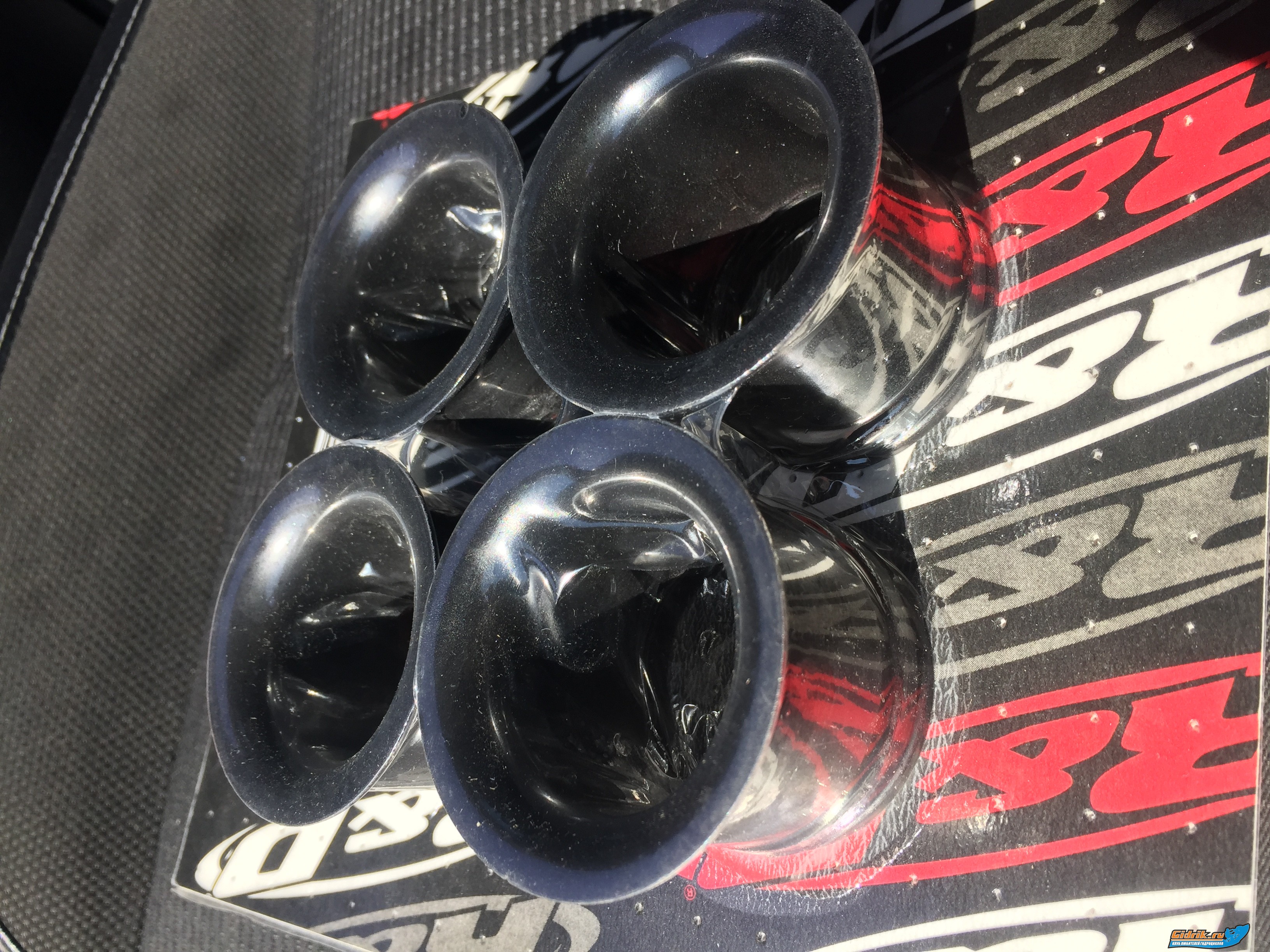

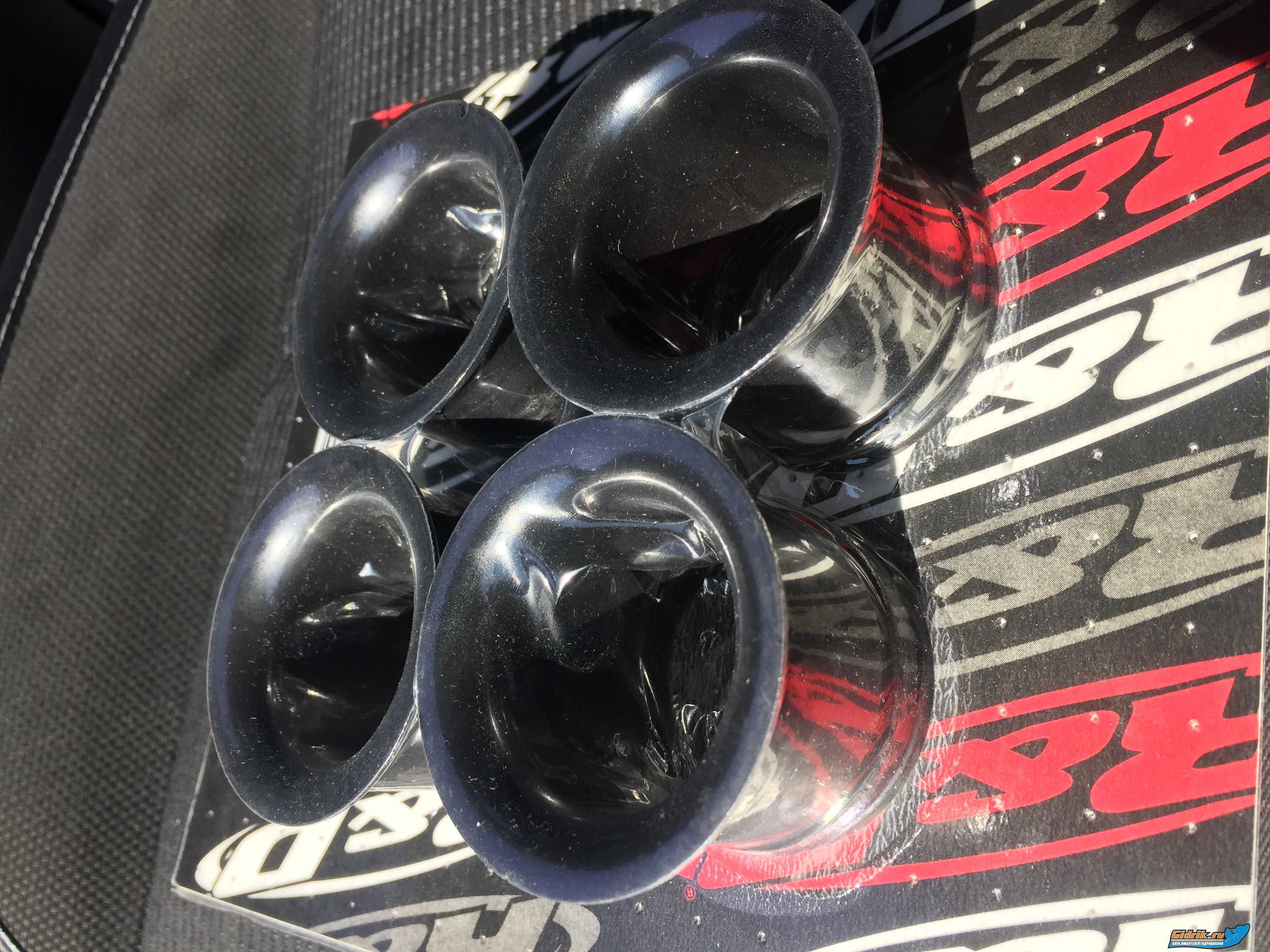

Купил дудки но можно было оригинальные разобрать ,расклепать и эффект думаю тот же , жду нулевик .

Сегодня сделал замер с дудками но пока без нулевика 96.1 обороты вырасил на 200 теперь 10.450 а добавилось только 0.7 км в час но подхват и разгон заметно увеличился, стал ради интереса с ямах 215лс -у него полный бак у меня пустой со старта он меня дернул на полтора корпуса и потом ехали практически в уровень за 1 км он уехал от меня на 20 -25 метров но я пригибался он нет -он попутал и не поверил что у меня мотор 1100 атмосферник , говорит подумал 1800 -объем -180 лс ему и мне понравилось как едет мой гидрик при условии что у меня 1100 мотор , жду не дождусь нулевик о замерах отпишусь и попробую найти ямах 180 лс стать с ним и записать видео ... Всем удачных покатушек.
