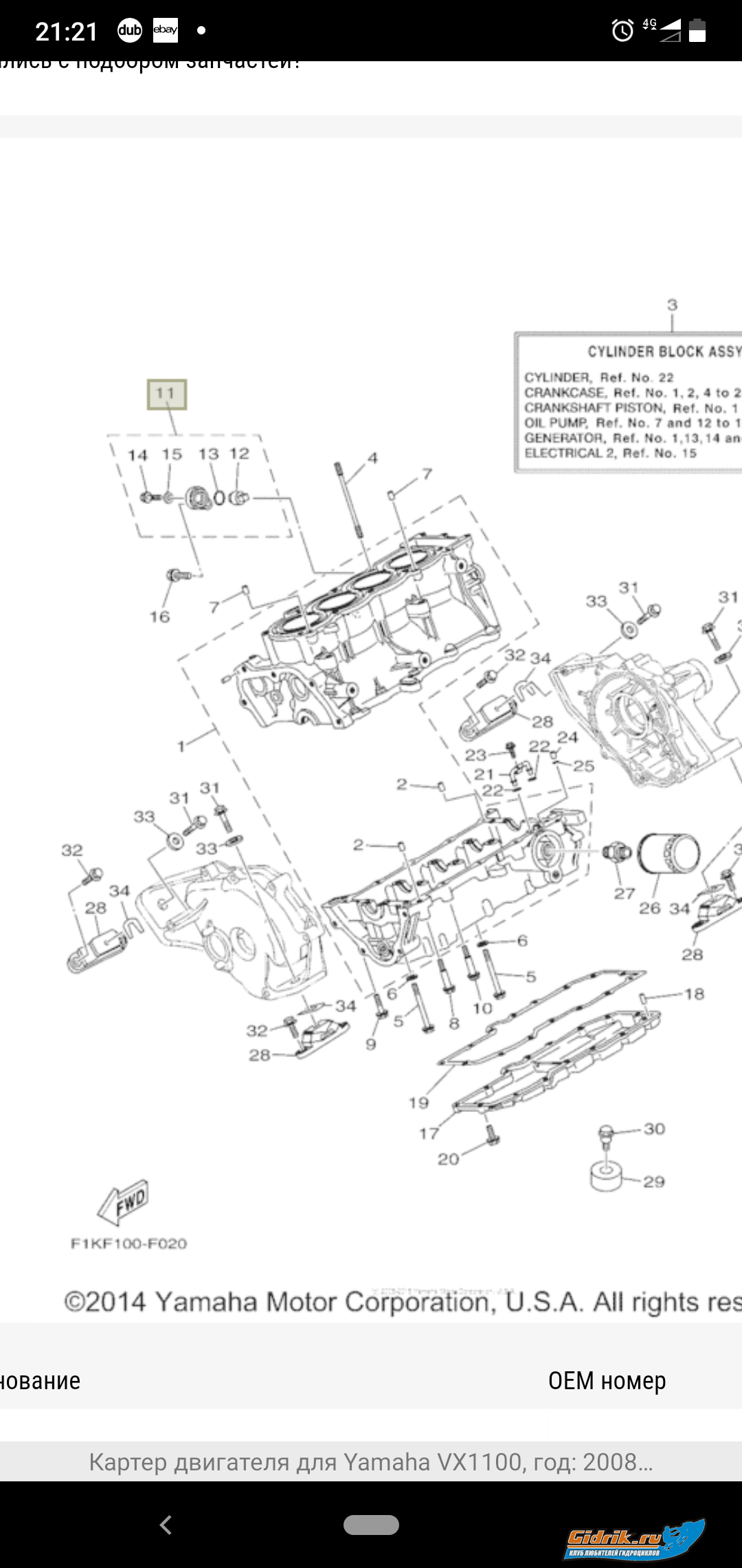

Немного по теме, https://www.yamahapartshouse.com/oempar ... /crankcase
Пальцы гнуть мы умеем!
Урааааа :D
На 2008г.в. он идёт комплектом с крышкой и болтами. Под номером 11

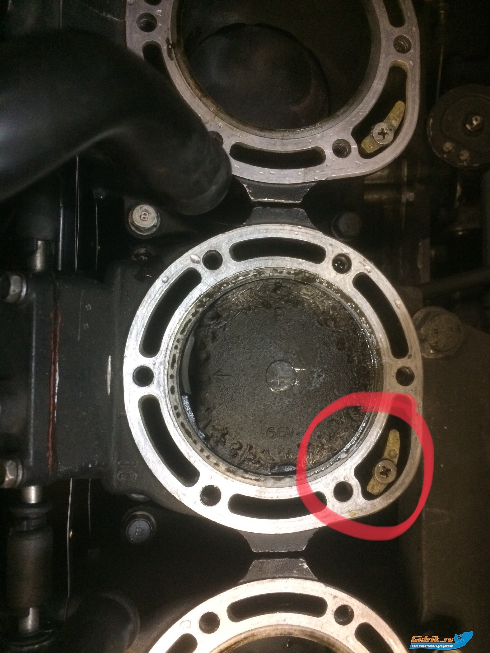

Тут вопрос, про аноды в моторе или на водомёте-плите шла речь? В моторе они стоят как на фото, но на 2т, на 4т могут стоять и в/на моторе и на плите. Но конечно у каждой модели по разному.

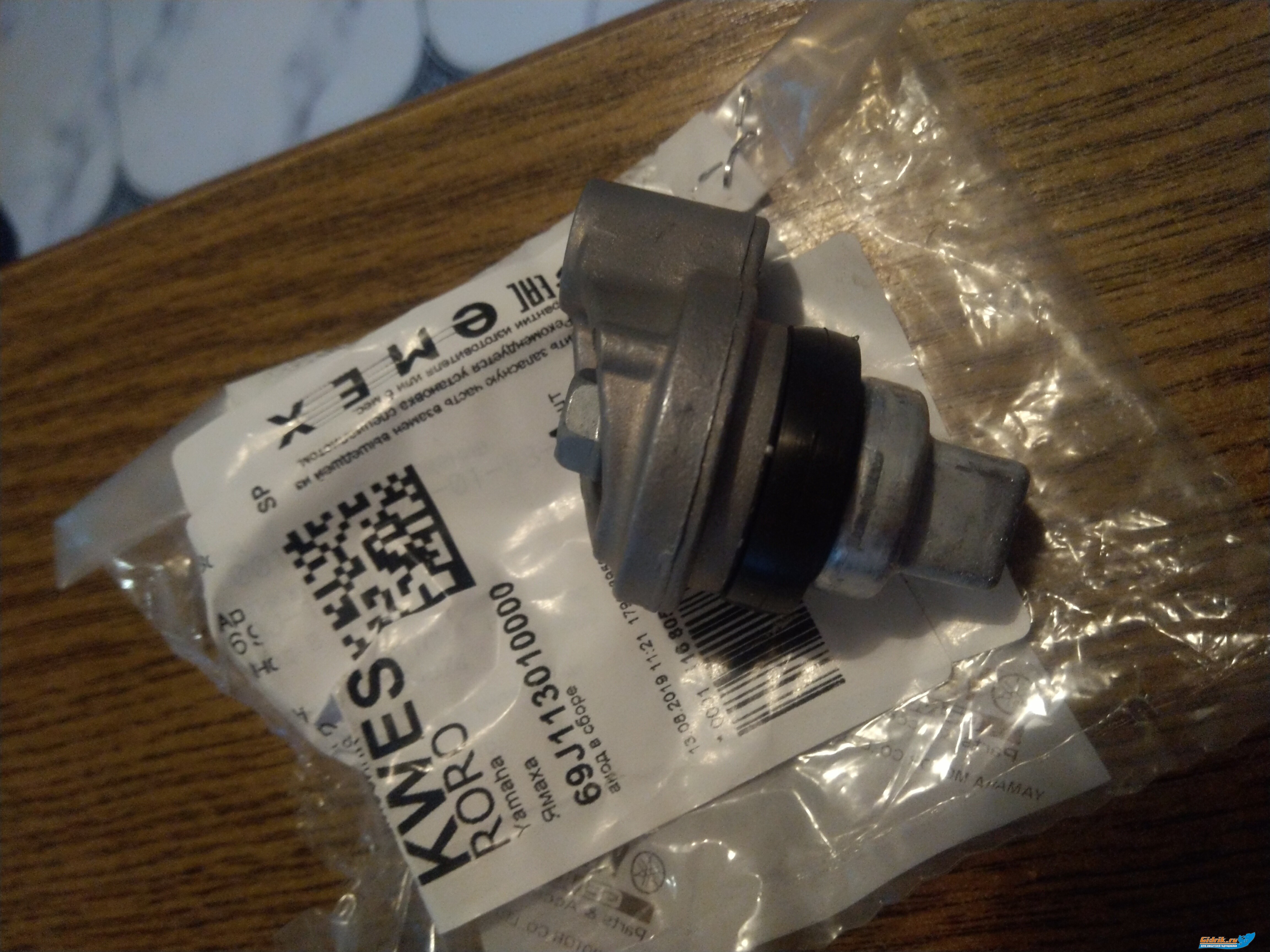

СообщениеДобавлено: 20 авг 2019, 17:25
Сообщения: 111
Имя: Константин
Техника: Yamaha VX1100 SPORT
Благодарил (а): 18 раз
Пришел анод. Но поменять его не реально, без снятия коллектора.
Комментарий к файлу: Анод Yamaha vx 1100
IMG_20190820_171952.jpg [ 2.2 МБ | 7690 просмотров ]
 Заголовок сообщения: Re: Аноды- где находяться в Yamaha vx1100
СообщениеДобавлено: 20 авг 2019, 18:32
А стоило ли его ваще менять, не зная в каком он состояние!
Да и прежде чем что то менять, смотрим мануал - последовательность разборки и готовим ремзамену прокладок :pardon:
Ты спросил где... тебе показали) а что за собой тянет :?: не было. :geek:

Сообщения: 111
Имя: Константин
Я спросил где, и все с меня поржали)))))) Верно?
А как вы думаете в каком он состоянии с 2008г.в. причем прошлые два года эксплуатировался на море??
Последовательность разбора и необходимость прокладок, я все это прекрасно понимаю, про необходимость снятия коллектора тут написал, чтоб кто-то не купил просто так. Я заказал потому, что по окончанию сезона буду вынимать мотор для приведения корпуса в порядок, тогда и поменяю анод, т.к. будет доступ к нему!

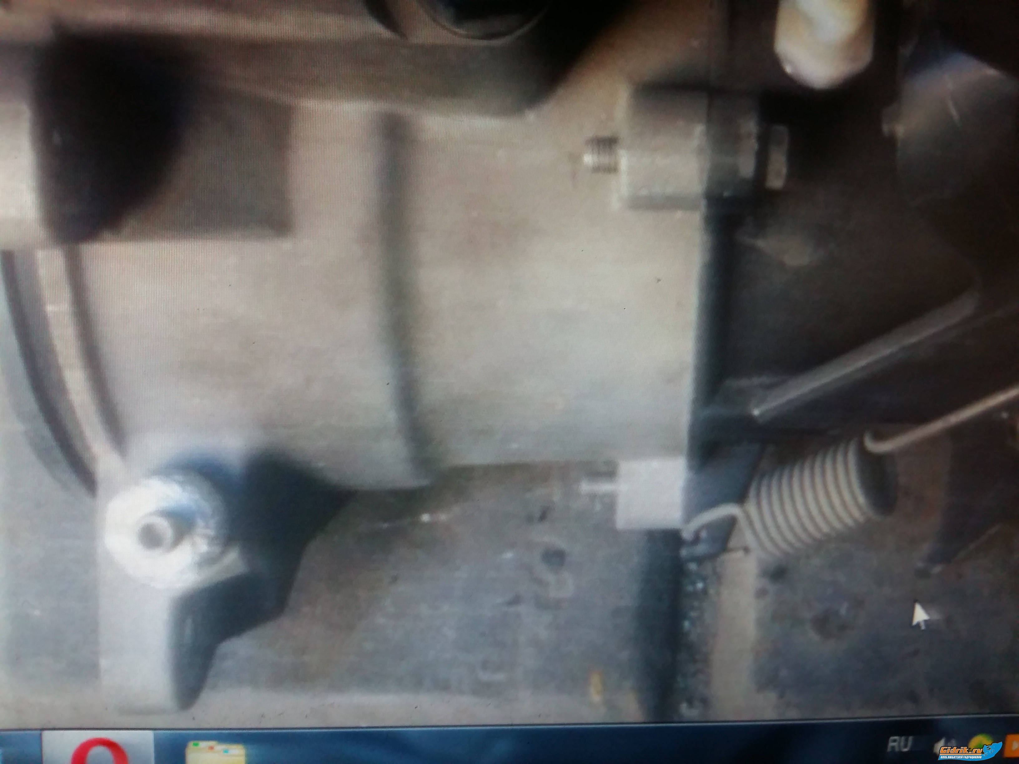

на 4т в гидре на плите и на доме водомёта.на катере бомбер то же.про катера с 4т мотами люди поправят(думаю там же).а на гидре 2т брп их нет!поэтому и жарит яму постоянно!))))при чём любую. :D 271001487-анод на плите брп,анод над нижнем ухом дома.
