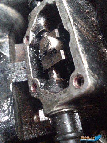

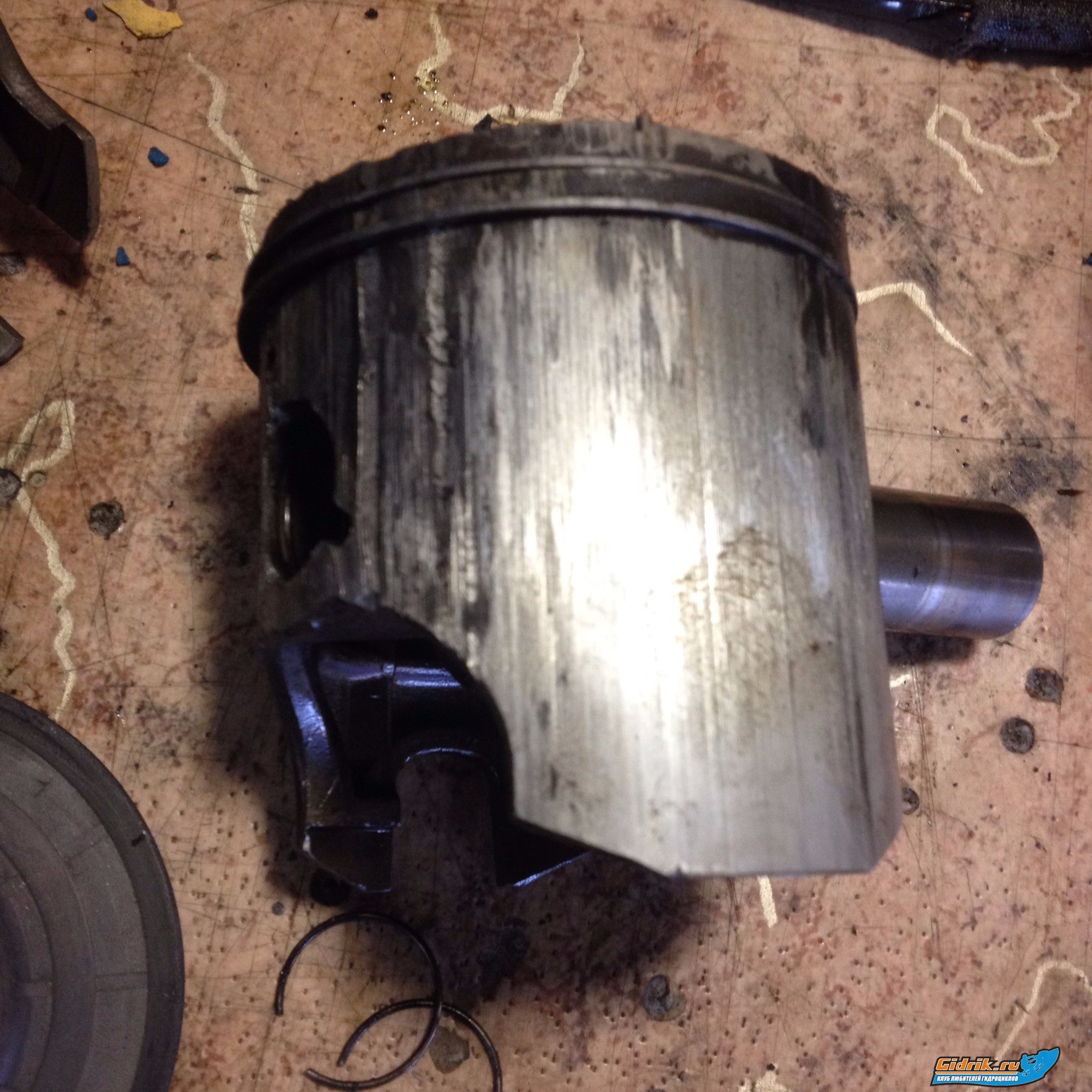

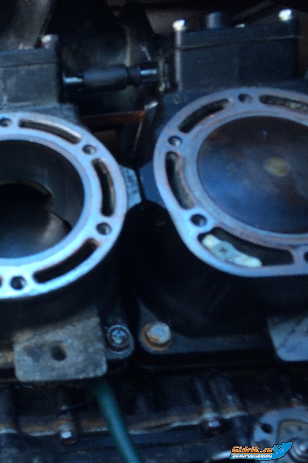

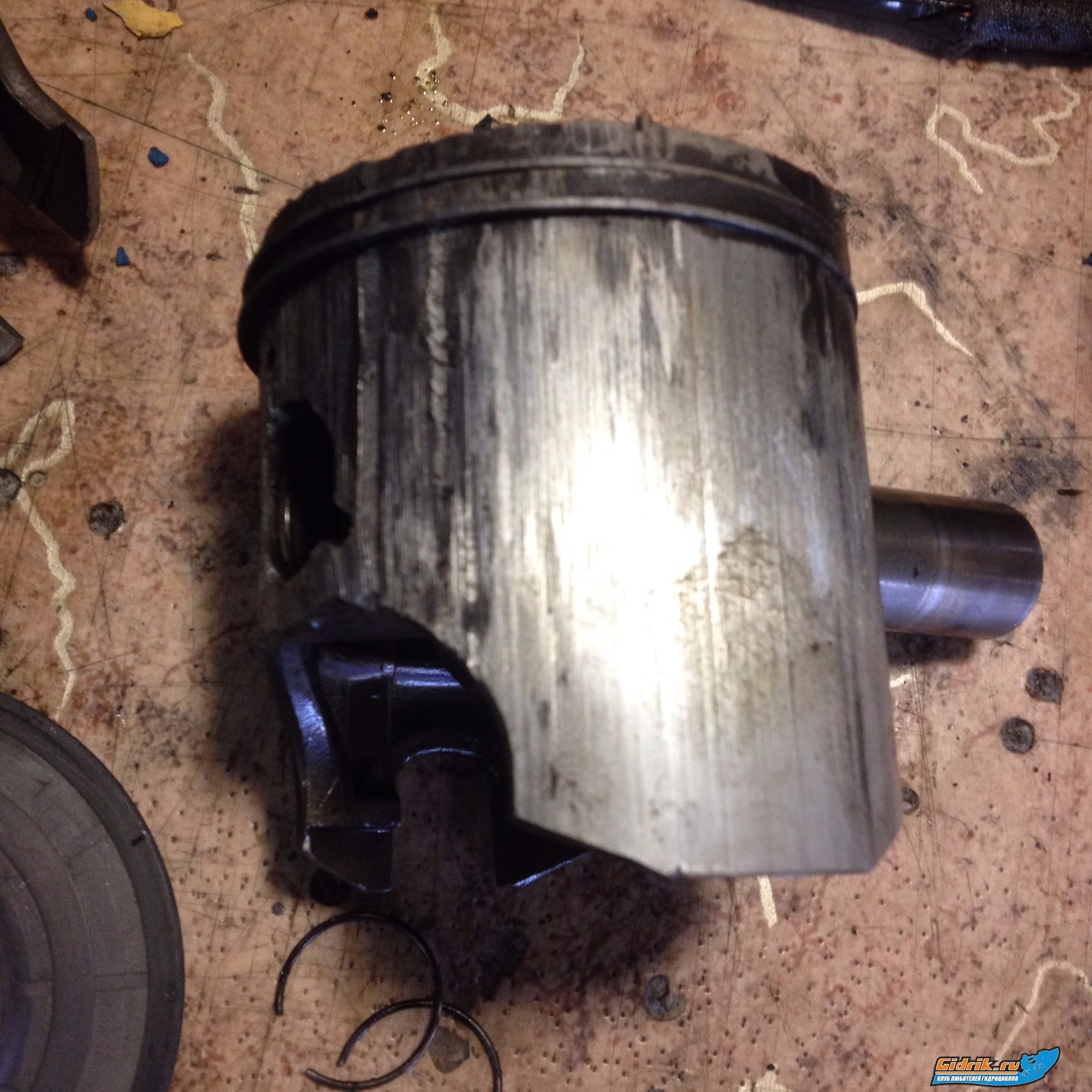

СообщениеДобавлено: 02 дек 2016, 05:24
Фото которые есть. К сожалению нет фото прогоревших поршней. ПО поводу проверки температуры это я знаю, руку ложишь и проверяешь.
Комментарий к файлу: Это после последнего ремонта и проката сняли бошку и показали.

Комментарий к файлу: Самый первый поршень с которого начался ремонт ( средний цилиндр)

Комментарий к файлу: А вот так обламывало клапан на среднем цилиндре после первого ремонта. То есть его не обламывало а штифт из него вылазил и лежал рядом. После установки абсолютно нового клапана случилась та же самая ерунда.
