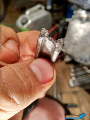

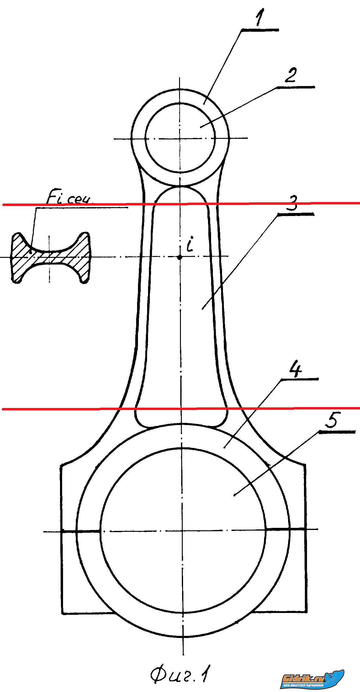

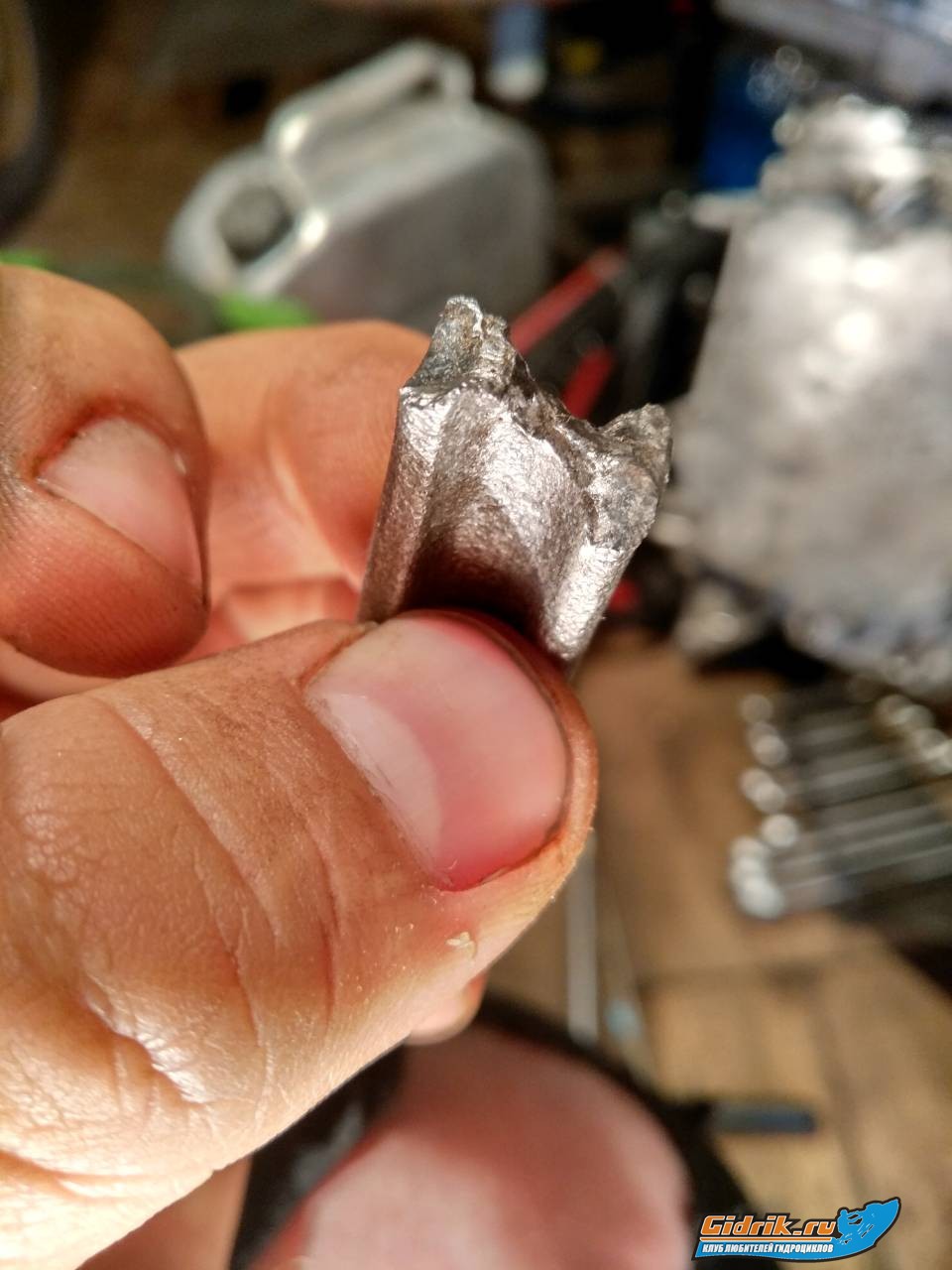

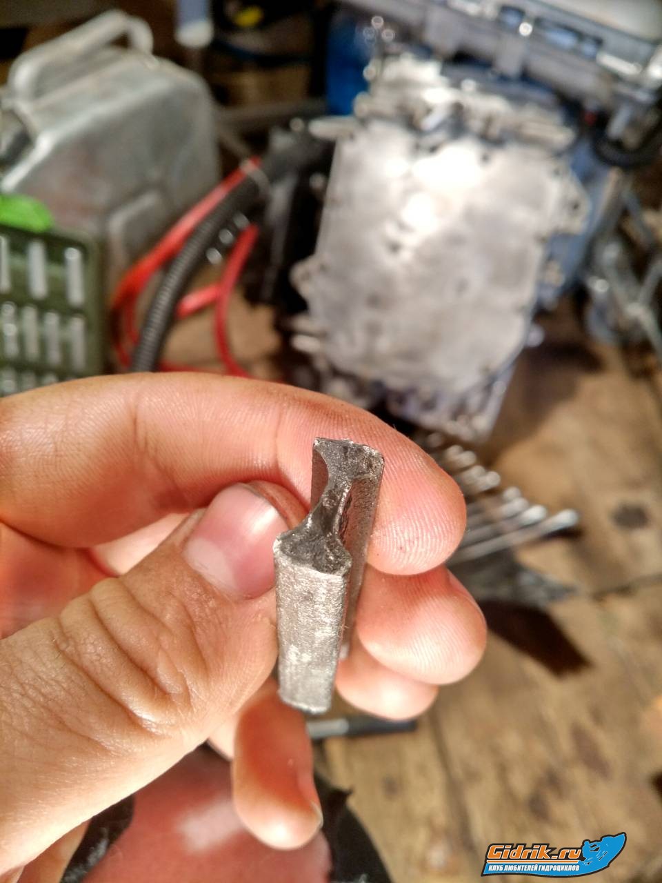

Думаю в Ульяновске есть такие спецы(проедь по грамотным мотористам.кстати причина обрыва и место на шатуне?
Причиной обрыва мне кажется послужил сам шатун , на изломе виден неоднородный цвет темный и светлый , возможно был бракованный , обрыв произошел на ходу в пол газа . На фото красной полосой отметил места обрыва шатуна
