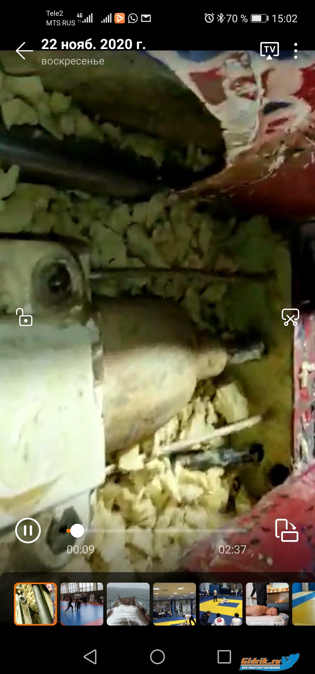

Может я не совсем правильно выразилась, или мы друг друга не поняли)))) помпа работает отлично, и даже не смотря на все субмарины и прыжковое каталово, внутри, откуда качает помпа, где стоит аккум, двигатель и все прочее - воды почти нет, все гуд... Резина почти ничего не пропускает.
Но, у товарища вода скапливалась там где пена... Т е пена пропитана водой... И слил он оттуда больше 10 литров... Плюс вес самой пены, наполненной водой... Т е это не в ванне а внутри корпуса. Он его полностью вскрыл и сейчас пребывает в лёгком шоке что делать дальше...
Я ещё не вскрывалась, но от чего ещё он может весить за 200 кг???

Товарищ вскрыл... Мокрая пена и дофига лишнего веса из-за неё...

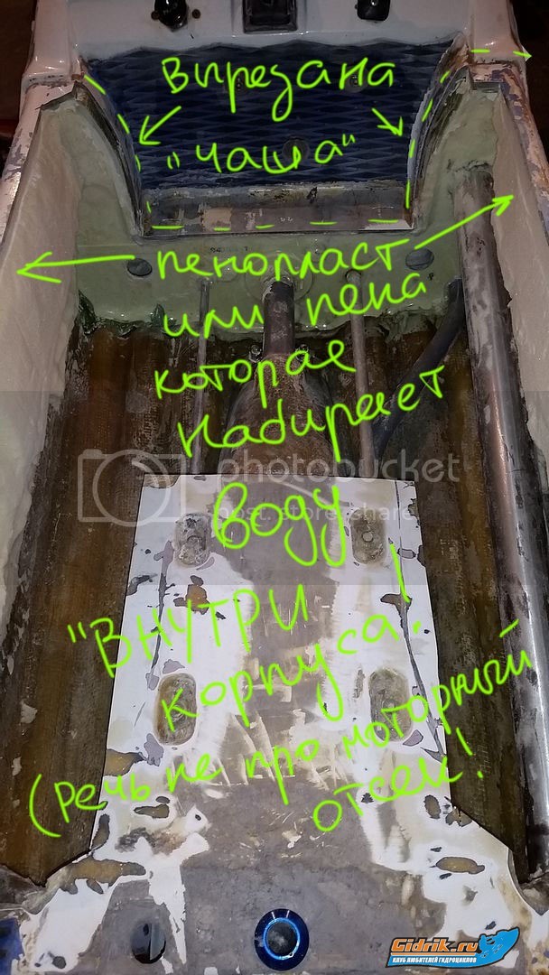

Ещё раз, ребят... Вы не правильно поняли... Вода не в ванне корпуса... Т е не где стоит двигатель, выхлоп, аккум, бензобака и все прочее... Вода между стенками корпуса, там где пена... Т е элемент плавучести... Борт гидра состоит из двух стенок, в них пена... Она изолирована от остального корпуса гидрика то о чем вы говорите...
С резинка и уплотнителями и корпусом все гуд... Он сутки на воде стоит - воды нет в нем... субмарины ныряет и почти не набирает ничего...

Lynx писали же про трещину где-то. Просто снаружи небольшая трещина или между половинами корпуса - литься оно будет не в моторный отсек, а как раз внутрь пены.

Ок, предположим. А второй вопрос: как это лечить? Т е как теперь вытащить всю пену, чем заделывать обратно? Сейчас там вода, и пена её впитала? Собственно вопрос как максимально гуманно можно это поправить. Товарищ просто вскрыл целиком гидрик. Вот я думаю как можно сделать это более гуманно... И даже если вскрывать целиком, чем дальше заделывать борта после "аутопсии"???

Можно кусками пенопласта забить,можно пеной из баллончика.Предназначение этой пены обеспечение запаса плавучести ,не более того.Во всех гидриках блоки пенопласта есть.Ищите трещину внимательней.А насчёт резинок и сальников это на будущее.Понятно что гидрик в моторном отсеке сухой.Борта "верх-низ" гидротюрфом оклеены?Там посмотрите.Может и под пластиковым бампером течь.Лечить полиэфирной смолой со стеклом атом или стеклоткань.Если трещина небольшая можно склейкой для стеклопластика заделать.Шпаклевкой не советую, может отлететь,шпаклёвка для других целей.Территориально где вы?

Про пенопласт думала, там правда неровностей много. Думала втолкать большой кусок пенопласта, а во все неровности корпуса пеной запенить, но не обычной, а есть какая то для лодочек, воду не впитывает... Тока пока не гуглила скока она стоит и так ли её просто найти...
Гидротюрфом оклеено, но все до меня, под него пока не лазала, купила 3 недели назад, откатала 4 раза...
Территориально гидр в Твери...
Товарищ свой когда начал вскрывать понял что течь могло из 25, 5мест... Начнём с того что когда он гидротюрф снял, увидел что упоры для ног на клепки посажены, даже без намёка на герметик... Ну и куча ещё мелочей типа отверстия для рулевого тросик не герметично заделано... Нашли 2 заводских отверстия в моторный отсек не заделаных вообще... И т д...
