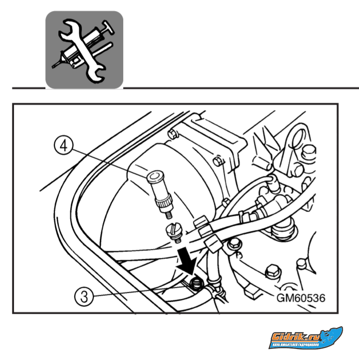

Привет. Нужен совет. Не могу найти штуцер для заливки антифриза в систему, его просто нет. Год 2003, может кто сталкивался? Возможно кто-то до меня демонтировал, хз. Как убрать воду? Нужен совет. 2 раза в месяц заводить как-то не очень идея...

[quote="Temka42rus"] Не могу найти штуцер для заливки антифриза в систему, его просто нет.
А ВЫ ЗНАЕТЕ ЧТО ИЩИТЕ и где искать?
...может кто сталкивался? Возможно кто-то до меня демонтировал, хз.
РАЗВЕ ЧТО ДОЛБОДЯТЕЛ МОЖЕТ УДАЛИТЬ штуцер для опреснения!!
Вот эта картинка ни где не всречалась?
Screenshot_2020-10-04-21-05-14-1.png [ 206.89 КБ | 6642 просмотра ]
