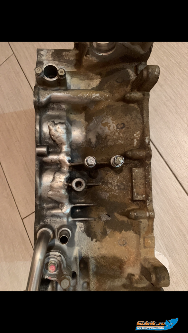

Он не совсем мой. Это у товарища. Ему пытаемся найти. Его разморозили, он лопнул. Его заварили и он опять лопнул. Потом заварили получше и его повело. Капут ему в общем

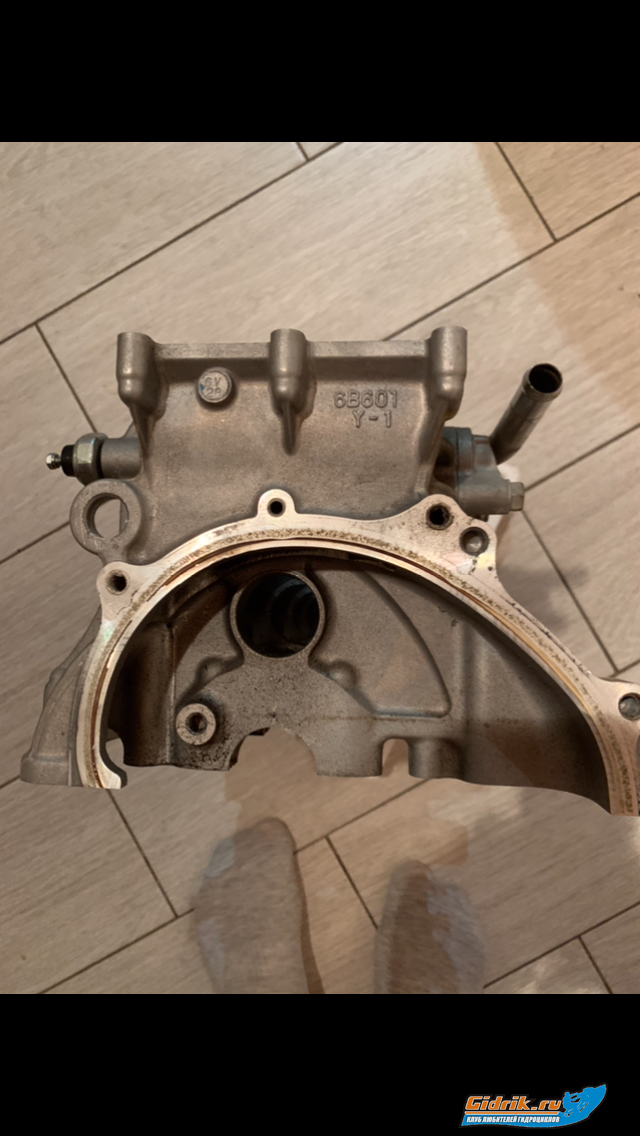

strannikmax писал(а):
Он обошёлся 3800 usd
Лучше сбрось фото твоего блока
59A57CE7-24B9-49FF-9C20-20FA9E8FC041.png [ 721.03 КБ | 9163 просмотра ]
DC445161-B380-4613-A358-D9B3E64FB7BA.png [ 430.04 КБ | 9162 просмотра ]

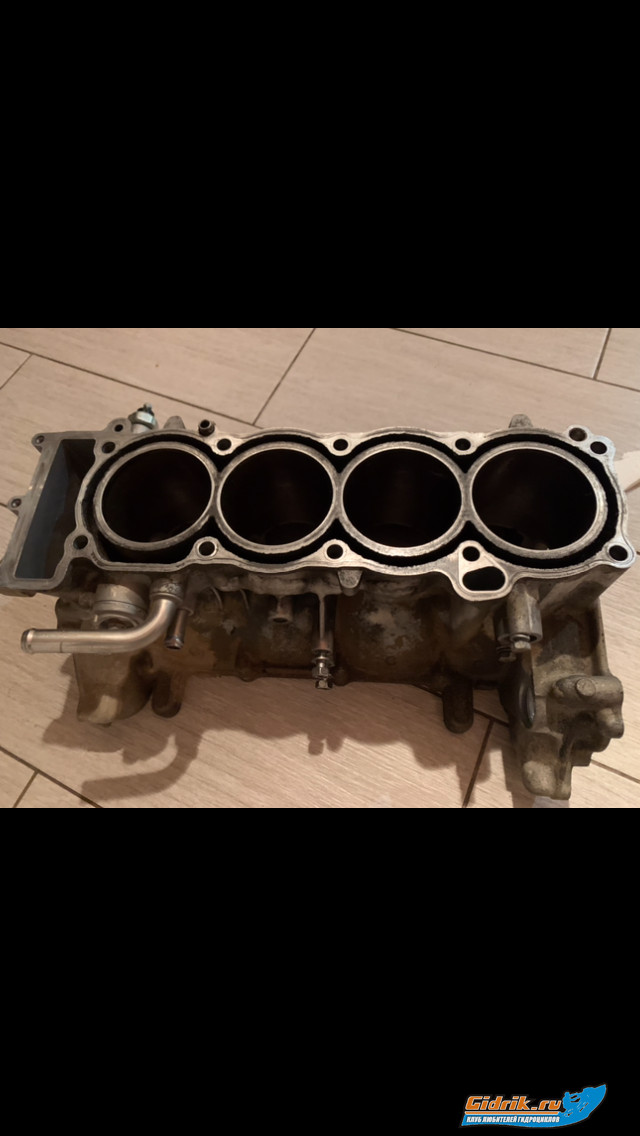

A5399946-75FC-499D-8DF9-134E162C3649.png [ 781.43 КБ | 9161 просмотр ]
 Заголовок сообщения: Re: Ищу блок двигателя на Yamaha vx1100b-f
СообщениеДобавлено: 20 мар 2021, 21:14
Сообщения: 132
Техника: Yamaha Superjet 800
Поблагодарили: 9 раз
варил аргоном....это зря
геометрия нарушилась?
И прибудет тебе счастье!
СообщениеДобавлено: 20 мар 2021, 21:16
Сообщения: 132
Что у тебя с ним?
хочешь поменять?
или востановить?
СообщениеДобавлено: 20 мар 2021, 21:43
Сообщения: 132
Восстановить можно. Но я не знаю есть ли в твоем городе нужное оборудование...
Да и по цене может дешевле привезти из штатов
Ремонт....
У нас это стоило бы:
новые постели коленвала 12 000
перегильзовка с работой
гильзы 4*1800 - 7200
работа 4200
шлифовка блока 800
и того имеем 24200
И востановленный блок...
А он не есть идеальное решение проблемы
я посмотрел на ебее
вот этот более менее по цене
https://www.ebay.com/itm/Yamaha-VX110-D ... Sw~X1fy9W~
Плюс доставка в Россию
Да. Именно геометрия.
Хозяину ссылку скинул. Пусть решает.
